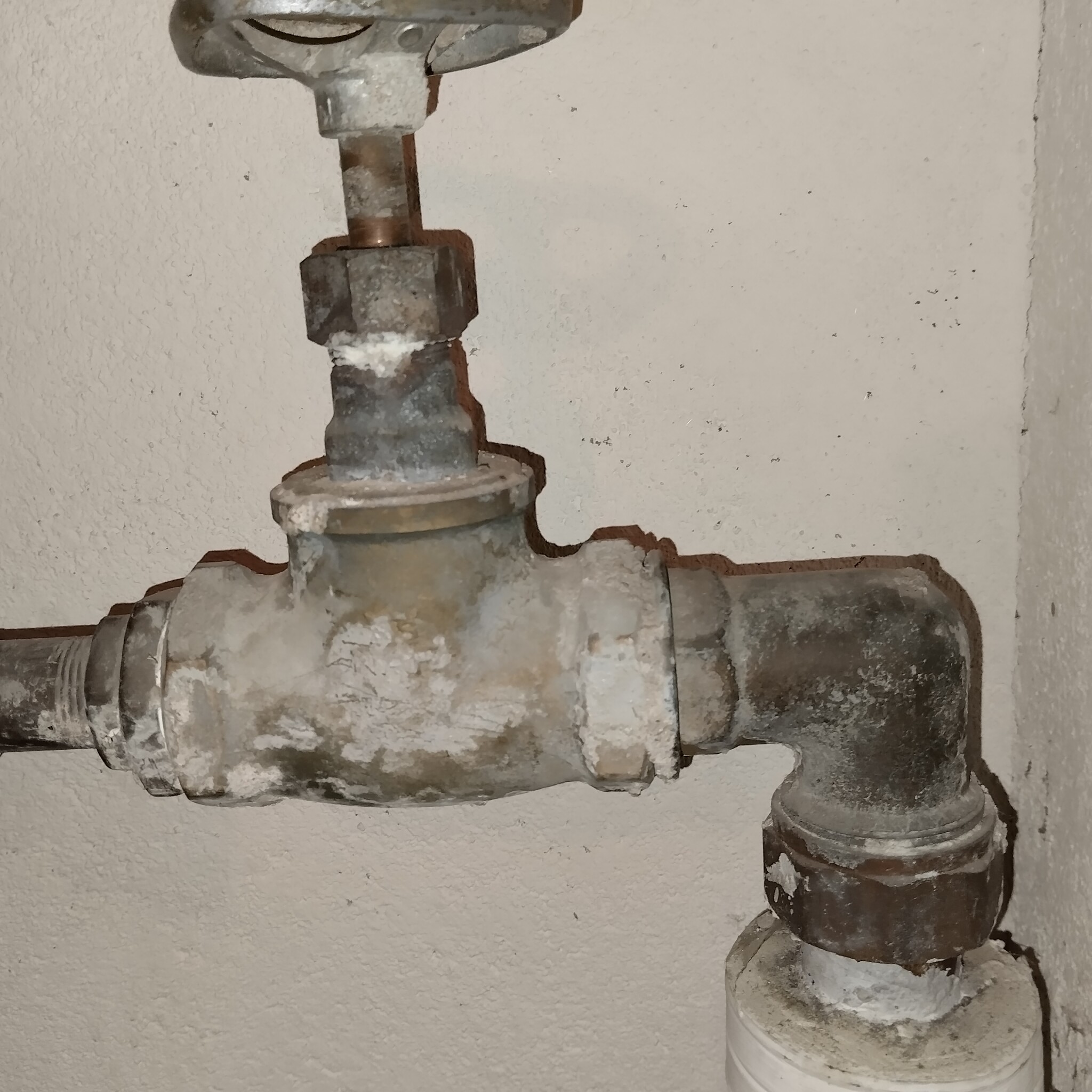

Kommunen kommer o skall byta vattenmätare så jag måste byta ut den gamla avstängningskranen för inkommande vatten som inte går att vrida på.
Kommer nog också köpa en s.k. konsol till vattenmätaren,
Röret som kommer från gatan mäter ca 43mm o gängan 50mm, se bild, o röret mellan kranen o mätaren ca 26mm.
Vore tacksam om jag kunde få tips om ny kran så att rörmokaren har allt på plats när han kommer.
  • Gammal avstängningskran för inkommande vatten med rost och gammalt rörsystem som ska bytas ut inför byte av vattenmätare.

Bilderna är suddiga, är det ett rör eller en plastslang som kommer från gatan?
Det är ett rör från gatan. En kulventil skall inhandlas. Kommunen kommer någon dag efter samtal o stänger av i gatan ett antal timmar

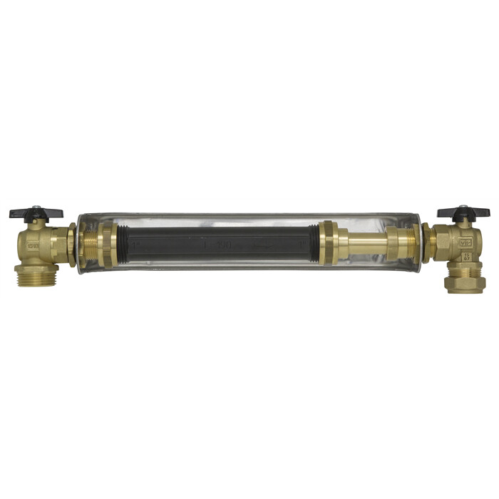

De flesta vattenmätarkonsoller säljs med tillhörande avstängningsventiler. Troligen behöver du dessutom en backventil. Tror det är ett generellt krav, om du inte redan har det längre fram i "kedjan".
Och kolla som sagt med den rörmockare du tänker anlita, i många fall vänder de i dörren om du har egen materiel som du vill att de skall koppla in.
Som skrivet ovan är det en komplett vattenmätarkonsol du skall inhandla, med vilka dimensioner på kopplingar för inkommande beror på vad som behövs..
Vattenmätarkonsol med kopplingar och ventiler, idealisk för installation av vattenmätare i hem och byggprojekt.
Googla vattenmätarkonsol så får du upp alternativ...

Det är väldigt svårt att råda då ingen vet hur rörmokaren vill göra. Det finns också en mängd faktorer som kan påverka hur man gör det bäst.
Vill han kapa röret och sätta på vad som ser ut som en ny klämringskoppling? I så fall - vad är det för material i röret - eller vilket jag nog gjort låtit böjen sitta och satt konsolen med avstängningsventiler mot den. Isåfall är dimensionen på röret ointressant utan det är gängans mått mot nuvarande kran man behöver veta, den kan vi gissa men inte veta. Olika konsoler är konfigurerade olika så då behöver man veta vilken konsol och vilka dimensioner den har....
Utöver detta då hur ser det ut på andra sidan nuvarande vattenmätare, för att veta vilka delar behövs för att få få ihop det på den sidan konsolen.
Därtill kommer rörets avstånd mot vägg. Får konsolen plats, eller är avståndet till och med för stort? Inkommande rör vill man inte böja.
Köp ej konsoll med tillbehörande kulventiler. Köp ren vattenmätarkonsoll å köp riktiga kulventiler med spak så man har något å ta i när man ska stänga
