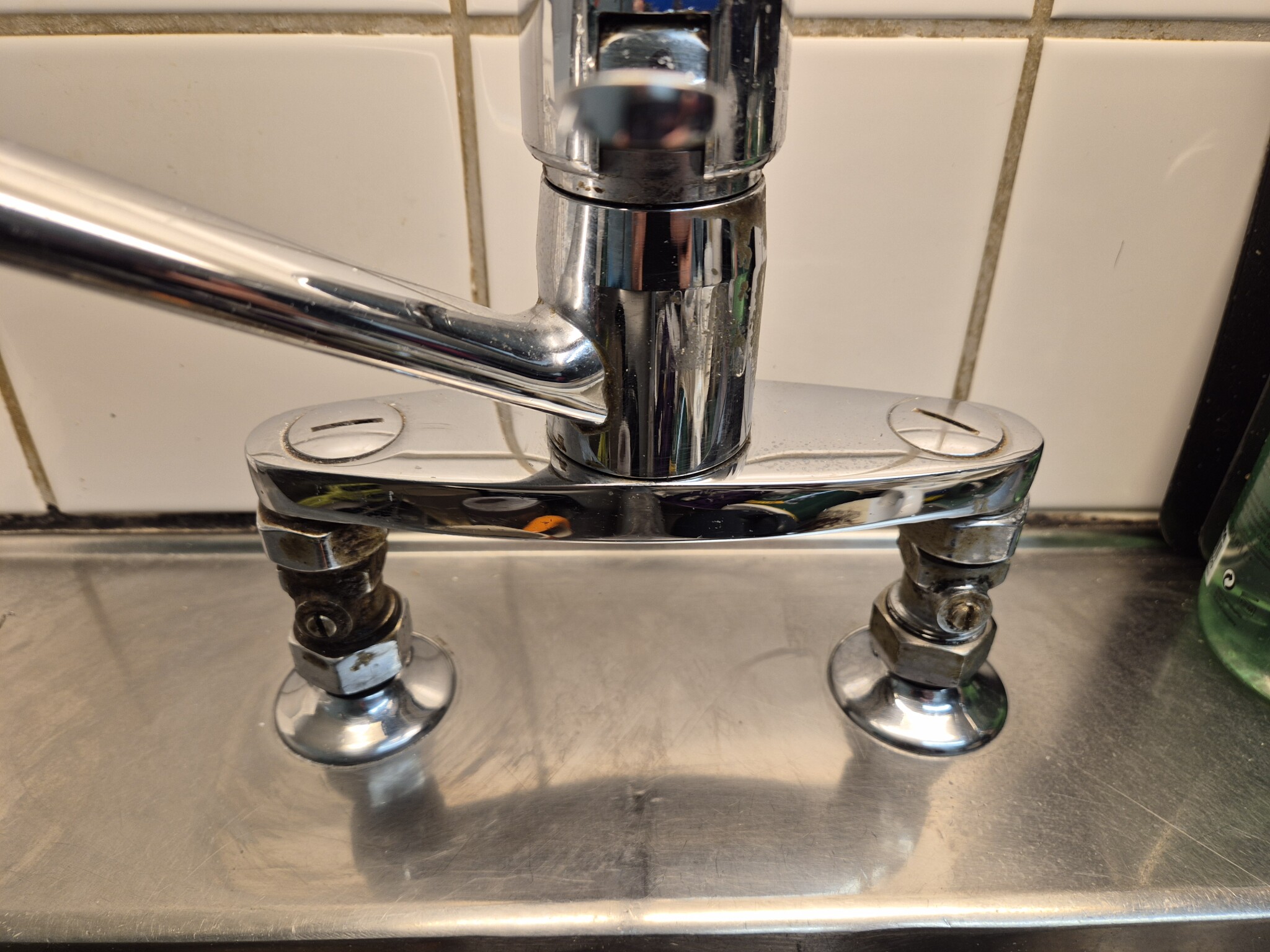

Tjenare! Finns det något sätt att koppla in diskmaskin i den här kranen? Ventilerna under kranen är enda sättet att stänga vattnet så det är efter dem som gäller. Hellre billigt & lätt än snyggt (ska renoveras om ett tag).
(Tänker typ antingen skruvarna på ovansidan eller t-rör med ventil under)
Tack på förhand!
  • Kökskran med två ventiler under, möjligt att koppla diskmaskin. Kromad yta och vita kakelväggar i bakgrunden.
Krilleman
Hej och välkommen till forumet @MKDH 👍✅
Du ser ut att ha denna blandaren, den har utgått sedan gammalt.
Men dom extra anslutningarna på respektive sida ska gå fint att använda för diskmaskin.

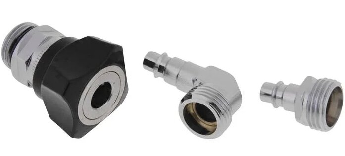

Denna artikel bör passa i dom proppade extra anslutningen:
RSK: 2363781
