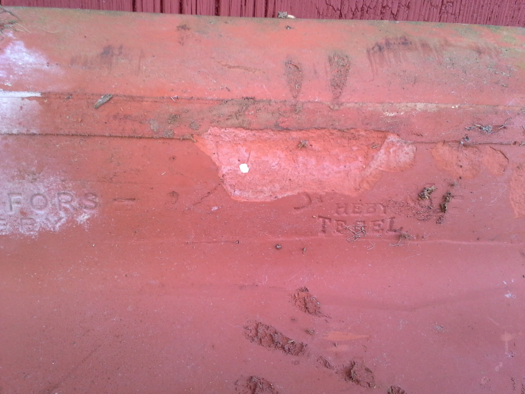

Ja tack men det blir lite väl långt att åka då :). Finns det "nya" med dem hakarna att köpa idag?
Lagerstrand Alexander skrev:
Hej Alla,Uppstod ett problem idag. Köpte fyra takpannor på Byggmax för att kolla om det gick att lappa.. Men det gjorde det ju inte de nya pannorna är bredare och sen har dem inga "hakar" som dem gamla av (lertegel) misstänker det. Och har inte hittat någon med begagnade heller :(
Kolla bilderna.
Mvh Alex
Men herregud inte för att vara elak men du kan inte köpa betongpanna och jämföra det med lertegel!!!! Det finns pannor som är lika eller till och med exakt likadana men det är lertegel du ska ha!!!
TuSk
Sorry,Men visste inte ens innan om vad det var för pannor. Visst jag kan ju riva ner alla och ersätta med nytt,men genom lertegel kan jag lappa dem som är trasiga :)

För att undvika problem med olika pannor - och de kommer att vara olika om de inte är från samma tegelbruk - lägger du pannor av samma sort i kolumner. Då är det bara läktavståndet som måste matcha.
Okej. Ja jag hittade en stämpel på lerteglet HEBY och sånt får man väl inte tag på nytt?

Måtten 41x28 stämmer. Avståndet från klacken till nederkant är knappt 38cm.
