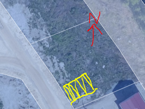

Sitter och räknar lite på vad det skulle kunna tänkas kosta att göra uppfart.
Utgångsläge:
Norra delen av landet, så kommer behöva isolera för att inte få tjälskott etc.
Storlek, ca 9x15 meter, 135 m2. Vet ej exakt då huset inte är byggt, får springa och mäta mer noga sen, men ungefär så. Se gulmarkering på bild nedan.
Satellitbild på en tomt med en gulmarkerad rektangel indikerande planerad uppfart.

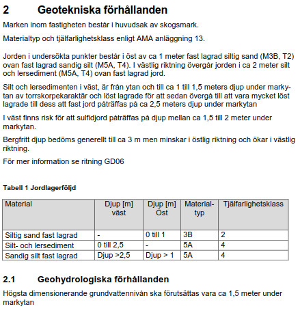

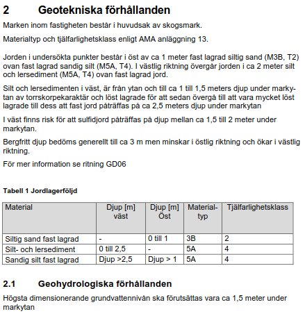

Geotekniks undersökning:
Dokument med geotekniska förhållanden, tabell över jordlagerföljd och text om marktyper och djupförhållanden för byggplanering.
Det geotekniska säger mig inte jättemycket, men jag har förstått att det finns sämre förhållanden.
