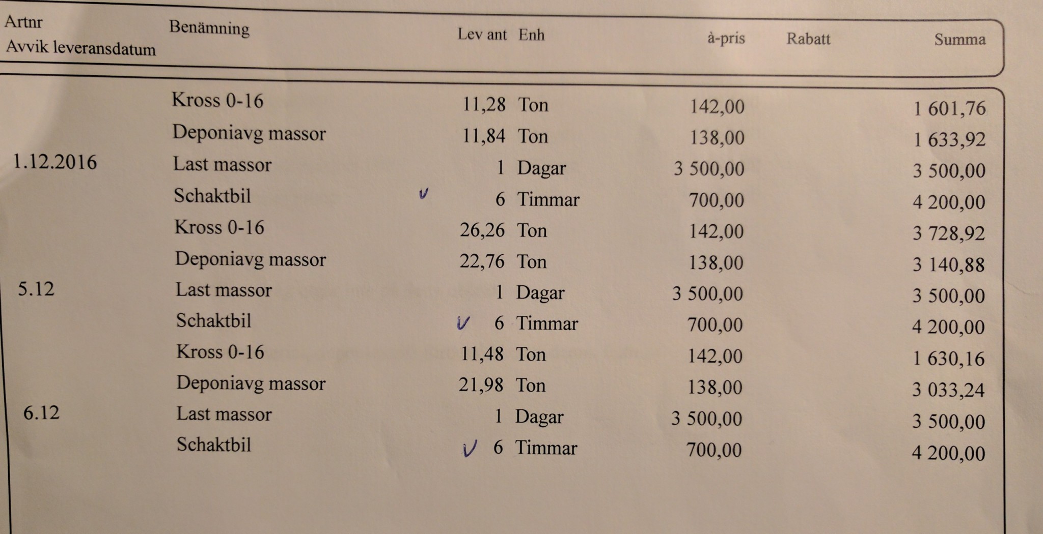

Jag fick faktura för deponi och last av massor efter dränering.
Tillsamas jag har blivit av med 180 ton av deponi och fylld med 153 ton av makadam.
Deponerings platsen ligger ung 20 km från mit hus.
För den här extra arbete fick jag faktura på 145 000 kr.
Undrar om det kan stämma ? Det låter ganska mycket.
Hur ska jag kolla om faktura stämmer ??

Det låter spontant lite högt men inte oskäligt. Be om en specifikation. Kan vara höga deponiavgifter.
Jag fick betala ca 6000kr för att få 20 ton material bortkört. Med samma pris borde du fått betala 54000:- för bortforsling. Makadam kostar ca 100kr/ton och ett lass på 10 ton borde kosta ca 1500kr att få utkört. Så makadamen borde ha landat på kanske 35-40000kr.

Så det ser ut på fakturan :pelpet skrev:Det låter spontant lite högt men inte oskäligt. Be om en specifikation. Kan vara höga deponiavgifter.
Där har vi nog förklaringen - det ligger ju en massa maskinkostnader med där. "Last massor 1 dag 3500kr" och "schaktbil 700kr/h". Det, plus lite högre massakostnader än jag hade, förklarar kostnaden. Jag hade egen traktor och hyrflak.
