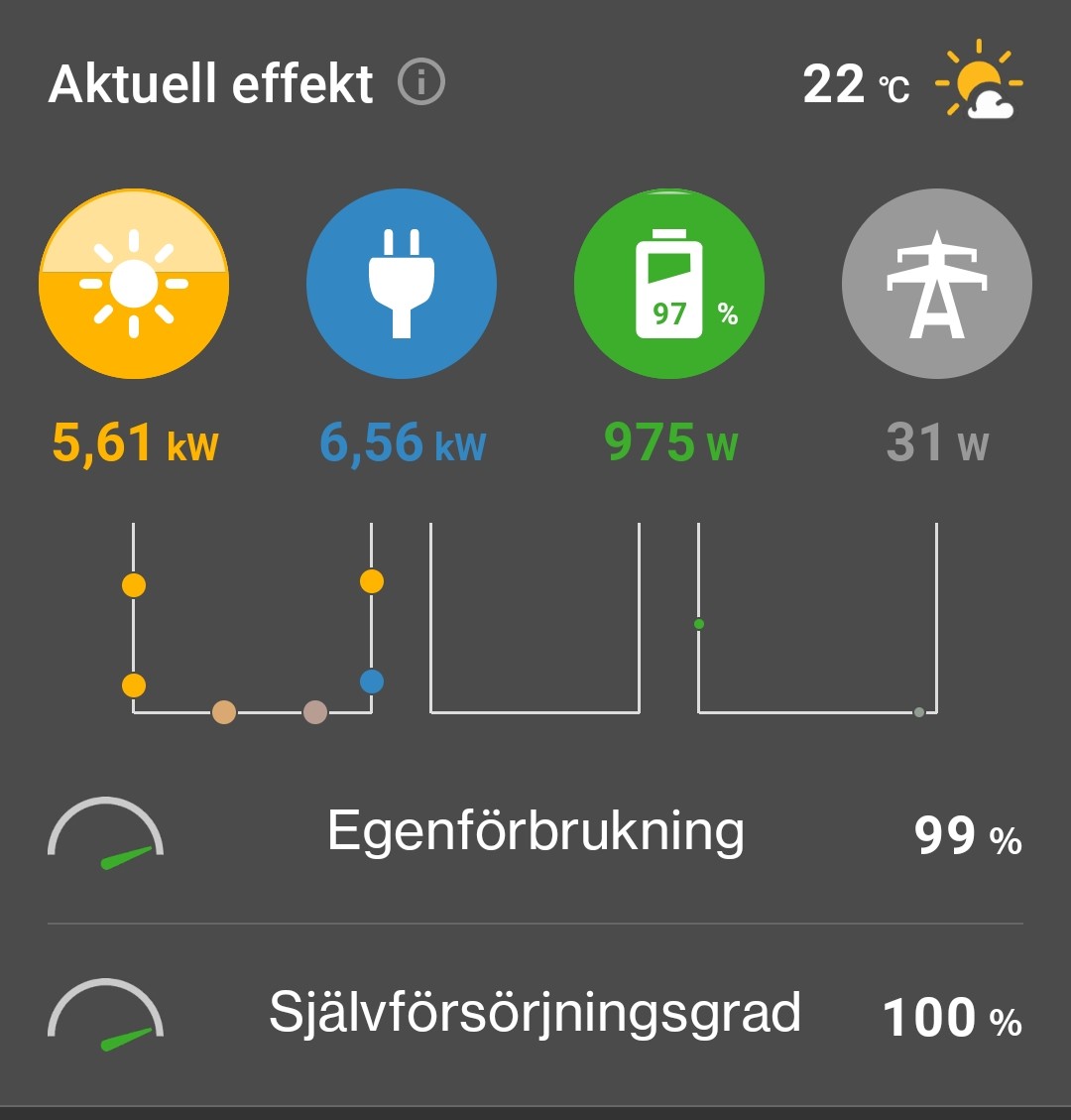

E
Kan tilläggas att batteriet även tar topparna så att det är inte bara nattetid. Perfekt när det är soligt på förmiddagen och molnigt på eftermiddagen, eller om man maxar pumpen och lagar mat samtidigt som tvättmaskinen kör t.ex.
Just nu tar den ~ 1 kW från batteriet.
Energianvändningsskärm som visar solenergiproduktion, husets förbrukning, batteriladdning och nätexport.
Men det gör ju infen systemnytta. Snarare tvärtom.
E
Hur kan det inte vara bra? Alternativet är att ta motsvarande från nätet.
