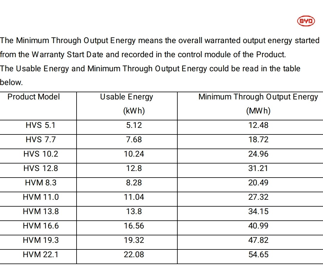

Den intressanta delen saknas:E enoch85 skrev:
Warranty [3] 10 Years
[3] Conditions apply. Refer to BYD Battery-Box Premium Limited Warranty Letter.
Finns här för produkt köpt i Tyskland:
Det finns en begränsning i garantin på max avgiven energi från batteriet. blir 6,77år om man laddar ur fullt en gång om dagen. I övrigt garanterar de att den kan hålla 80% efter 10 år.

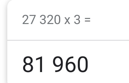

Ok, så garantin täcker vad batteriet kostar *innan* rabatt.mnils skrev:Den intressanta delen saknas:

Antal kWh x pris (3 kr)
Så eftersom jag fått det för cirka 30K så känns det som en bra affär!
