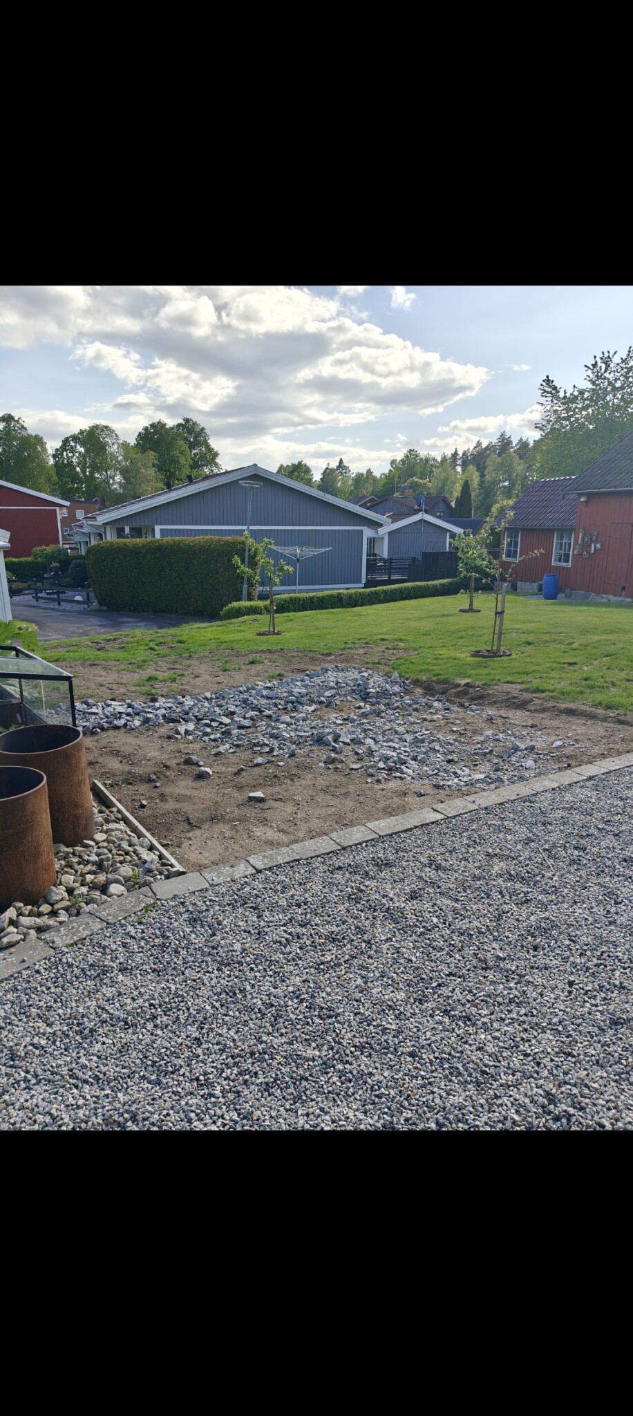

Har försökt söka runt lite utan någon större framgång ställer därför frågan här på byggahus.
Vad kan det kosta på ett ca. pris att fylla upp och förbereda inför stensättning
Kända faktorer:
Matjord (grävas bort)
Fylla på med bärlag och sättsand?
Ca.10-12 graders lutning
16kvm
  • Gräsyta med jord och grus förberett för stensättning, omgiven av hus och trädgårdar på en solig dag.
Hur tjockt med matjord är det? Vad finns under, lera, sand eller annat? Ska det vara plattor eller natursten, tjocklek?
Ca 15-20 cm matjord, sten under, ska ligga 21*5*7 natursten.
Då hinns det med på en dag, skulle gissa på att du kommer få priser på cirka 10000 plus vad det kostar att få bortkört jorden och fraktat dit bärlager och båda dom beror lite på hur nära det finns schakttippar och stenbrott.
