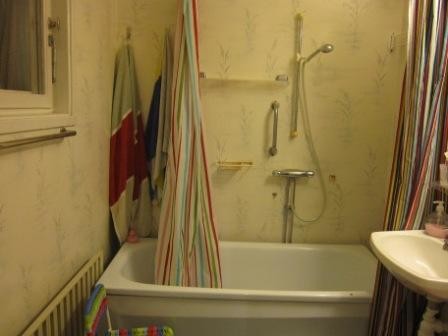

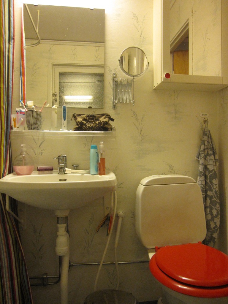

Innan vi satte igång med badrumsrenoveringen så tyckte jag att det var svårt att bilda sig en uppfattning om vad kalaset kunde komma att kosta. Så för att försöka hjälpa alla andra kunskapstörstande och renoveringssugna så har jag sammanställt vad vår renovering kostade.
Badrummet är 3,6 kvm och har 2,40 i takhöjd och ligger i en 60-talsvilla. Innan vi satte igång så låg det plastmatta på golvet och våtrumstapet på väggarna anno slutet av 1980-talet. Tapeten såg ut som en schweizerost med dussintals hål i efter montering av handikapphandtag, duschstång m.m. Själv så rev jag ut hela badrummet själv, bilade upp hela golvet (för flytt av brunn) samt kompletteringsreglade. Dessutom så har själv målat taket, satt foder och köpt ganska mycket av materialet. Resten är gjort av hantverkare. Hantverkarna (plattsättare, rörmokare och elektriker) jobbade alla på löpande räkningar. Totalkostnad för renoveringen blev 74 500 kr och då är verkligen alla kostnader inräknade förutom soppapengar för att kuska till fram och tillbaka till Bauhaus. Vi fick en del offerter på jobbet och det skulle landa på drygt 100k för att leja ut hela jobbet. Genom att göra en del själv och genom att få tag på prisvärda hantverkare samt speja av Blocket efter fynd så sparade vi säkert 30 000 kr.

Bild innan renovering

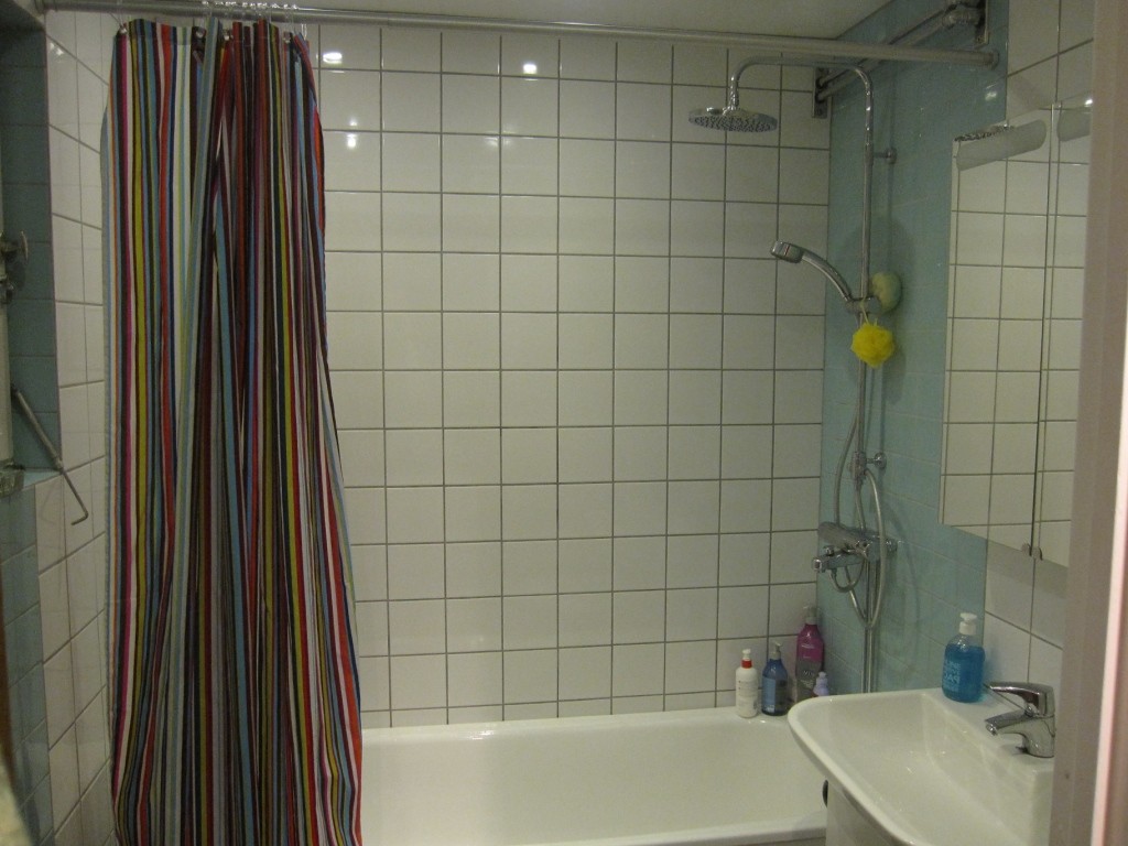

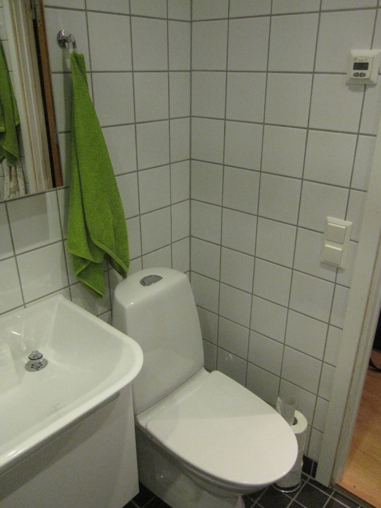

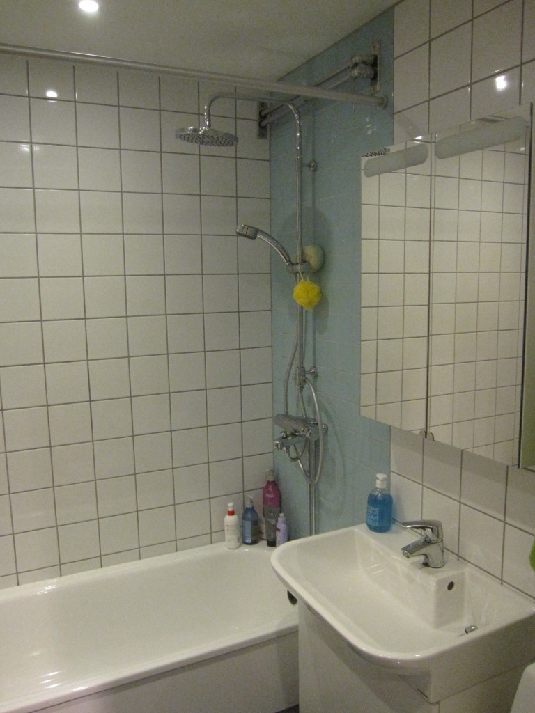

Resultatet
Bilderna är verkligen inte de bästa men det ger iaf en hint om hur det blev.

Kul att folk verkar gilla badrummet. Tanken var att göra det ganska tidlöst och att det ska passa ihop med stilen i övriga huset, vilket vi tycker att vi lyckades bra med.
Under de 102h så gipsades det, gjöts det helt nytt golv, flytspacklades i två omgångar, värmeslinga monterades, sattes tätskikt, kaklades och sattes klinkers. Det som gjorde att det tog lite extra tid var att det var lite bökiga rördragningar att ta hänsyn samt att det tar lite extra tid att sätta 10x10 plattor. Så de 102h är faktiskt inte saltade till skillnad från rörmokarn som tog hutlöst betalt för sitt material. /ensvensktiger
