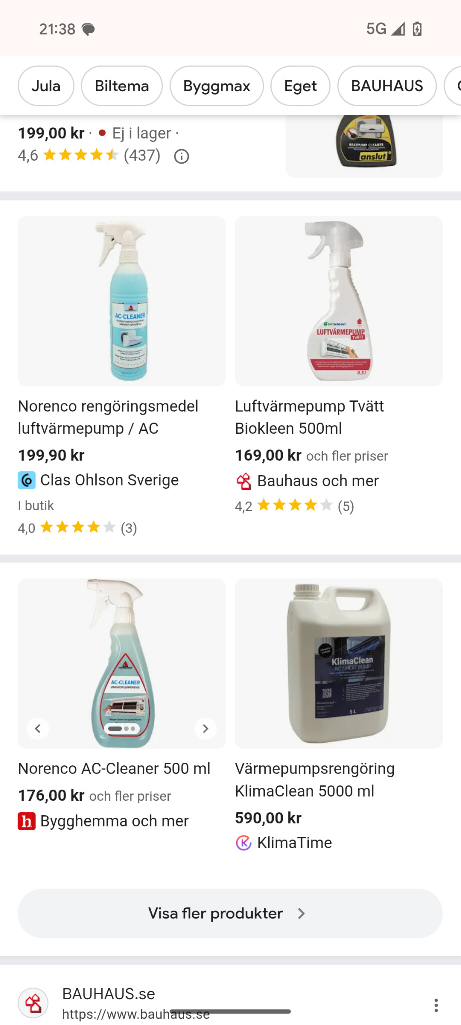

Jag är i branchen, men tycker inte att du specifikt har något större behov av detta. Du verkar ha lite koll.
Det enda bra i detta "paket" är rengöring av innedelens fläkthjul och förångare. Kör man mycket luftkonditionering kan innedelen bli ganska ofräsch.
Spara dom där tusenlapparna tycker jag.
Mina egna luftvärmepumpar gör jag bara rent filterna som du och brukar dra på lite förångarrengöringsmedel på innedelens batteri efter att jag kört AC under sommaren. Borstar bort smuts från utedelen. Är det mycket pollen och damm som har trängt in i batteriet får man spola rent utedelen.
Håll koll på utedelen under värmesäsongen att den frostar på jämnt. Det är det enklaste sättet att se att köldmediefyllningen troligtvis är korrekt och därmed en värmepump som går effektivt.

Det är ett ganska milt rengöringsmedel som desinfekterar. Verkar finnas motsvarande hos dom vanliga butikerna. Köp något sådant och kanske en liten tryckspruta som du kan skölja igenom batteriet ordentligt så kommer den säkerligen hålla sig fräsch hela sin livslängd. Gör det detta märker du även om kondensavloppet släpper igenom som den ska.Bart skrev:
