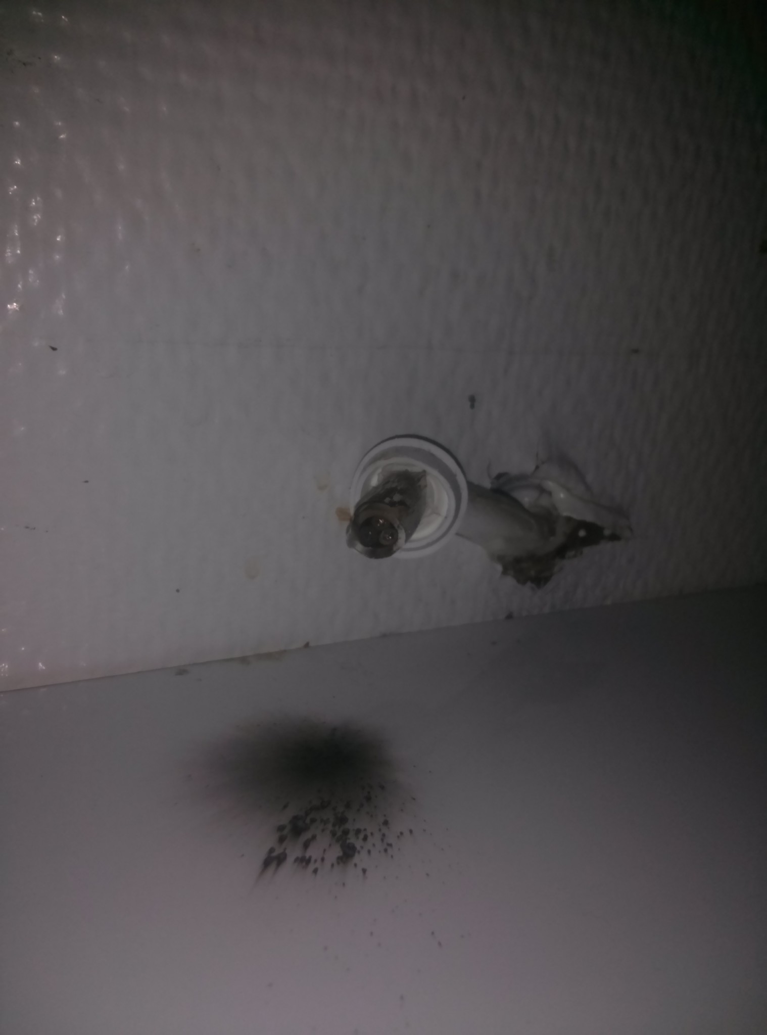

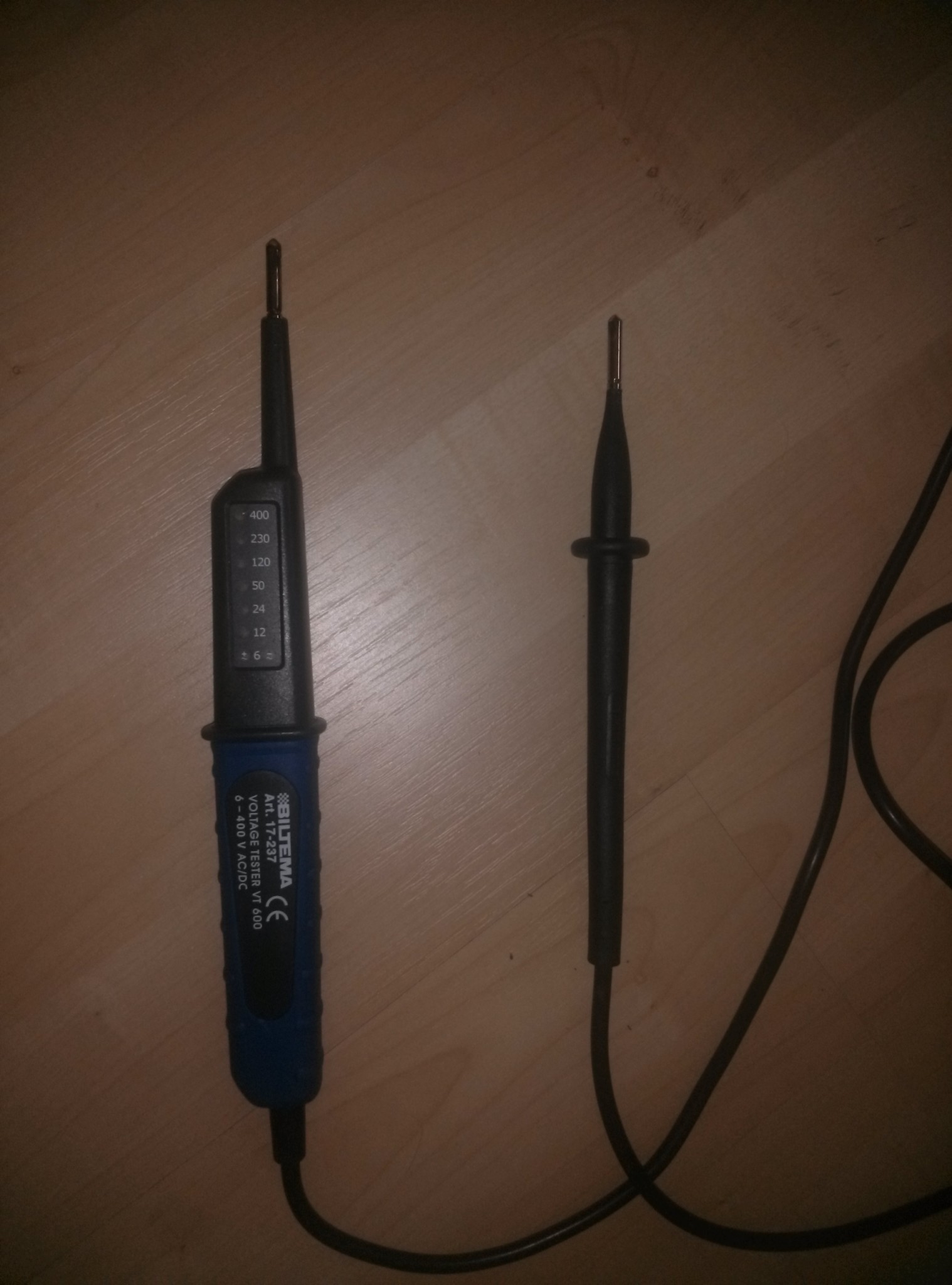

Hej, har en sådan här strömmätare som mäter volten i en ledning, använde den till att mäta strömmen i en kapad sladd som vanligtvis går till lampan ovanför tvättstället, men när jag mätte där så blev det en liten smäll och lite svart krut. Trodde inte det skulle kunna hända eftersom jag tidigare mätt i strömkontakter och från andra sladdar.
Smällde det pga av att jag kom i kontakt med den jordade sladden eller ska detta inte kunna hända?
När jag stänger av säkringen för det rummmet(bor i lägenhet med automatsäkringen som utlöser vid problem) är det 100% säkert att pilla med sladdarna då? Nu låter jag som värsta amatören säkert men har fixat med andra ströminstallation förut men har inte varit med om detta problem förut.

Ja, har nog inte full koll på begreppen, alltså har bara en volt mätare som inte går att ställa in, den visar bara om det är volt med ett rött sken.
Beroende på hur du kopplat in instrumentet, och hur det är konstruerat kan du få detta beteende på ett antal sätt. Men precis som Nerre antyder är ett instrument inställt på "spänningsmätning" hög-ohmigt, och då bör inte detta kunna hända.

På din beskrivning så låter det som du råkat kortsluta med mätproben, antingen mellan trådar, eller mot något jordat vid tråden du mätte på.
Det låter som du mätt med en spänningsdetektor, finns lite olika varianter. Var detta en detektor med 2 mättrådar? eller en med beröringfri mätning?

Tänkte från början göra precis som du sa, alltså mäta att det är spänning innan, och att den är spänningsfri efter när man brytit säkringen, men nu blev det ju som sagt stopp från första början. När jag tog bort den gamla belysningenarmaraturen ( spänning av först såklart )så klippte jag sladden rakt av så alla 3 sladdar sitter tätt inpå, så kan ju ha gjort alla alla 3 kommit i kontakt, såhär ser kontakten och mätinstrumentet ut:

Nu fattar jag inte. Du hade alltså stängt av strömmen, sedan klipper du kabeln? men det var inte just då som det small?
Menar du att du satte igång strömmen igen, med kabeln klippt så där? och du försökte mäta på trådändarna?
Det är i så fall dömt att misslyckas. Du måste avisolera så att du kan separera trådarna innan du spänningssätter.
Varför klippte du ens överhuvudtaget det?
Du skulle gjort spänningslöst.
Kontrollerat.
Demonterat. Satt ditt ubåtar eller liknande ändskydd. Spänningspåsatt. Sen spänningsmätt.
Ska du ha en dosa där nu ?
Gör helt spänningslöst. OM du inte är helt säker på vilken säkring det är, så bryt huvudcentralen. Kortslut sedan med mejseln, utan att själv ta på på metallen för att verkligen kontrollera att det är spänningslöst. Jobba med pannlampa, eller något. Mantla upp kabeln, utan att skada kardelerna. Sätt dit en dosa. Eller ring dit en elektriker.

Hej, tack för alla tipsen, man lär sig av misstagen, ska sätta dit en ny lampa, ska ta det väldigt säkert i fortsättningen, ja det var dumt att klippa kabeln och sedan mäta direkt där allt satt ihop.
Alltså, jag stängde ju av strömmen innan jag klippte kabeln såklart
