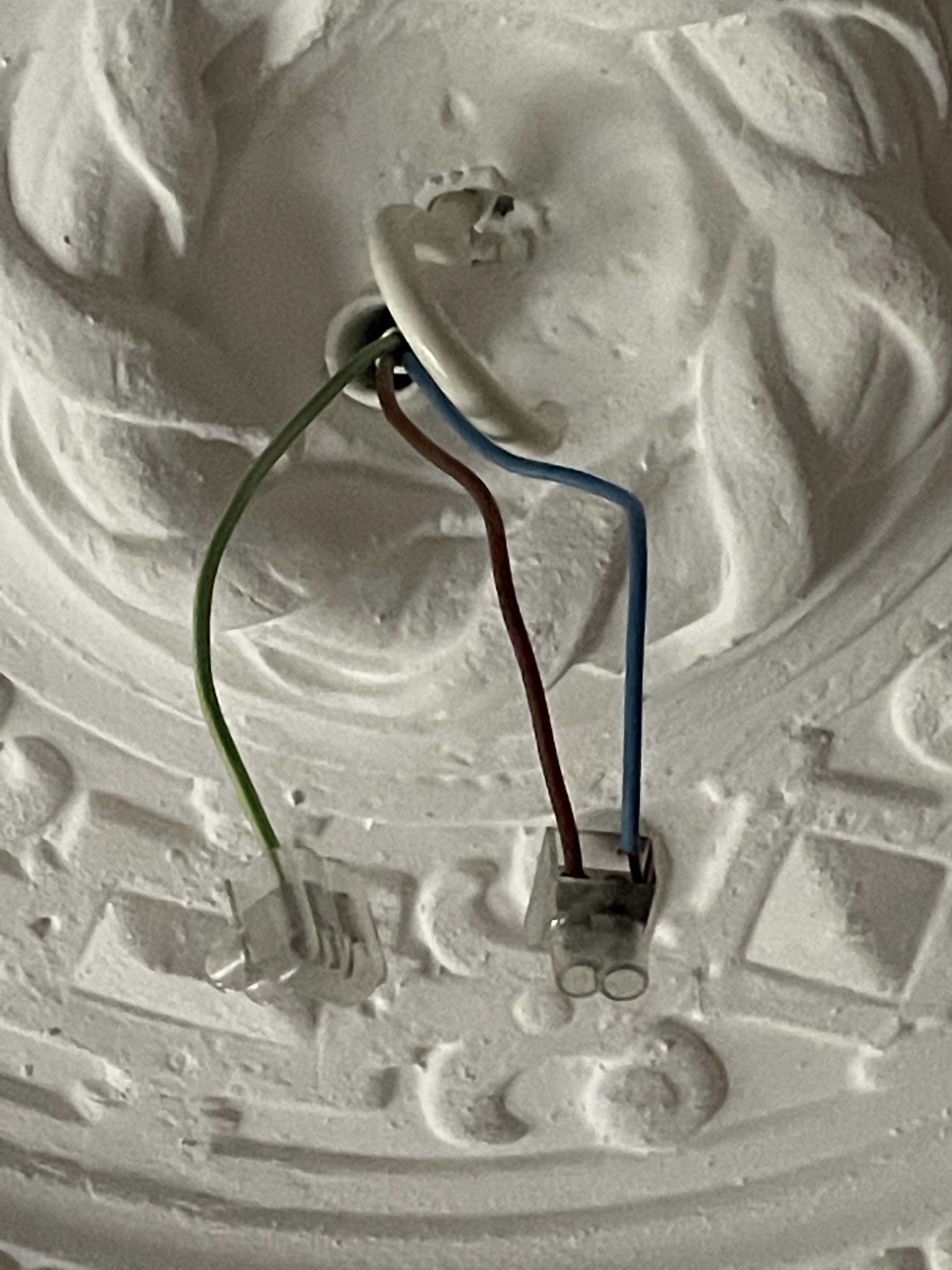

Jag förstår inte vad som gått fel, jag och min partner tog bort en taklampa igår och allt verkade vara i sin ordning.

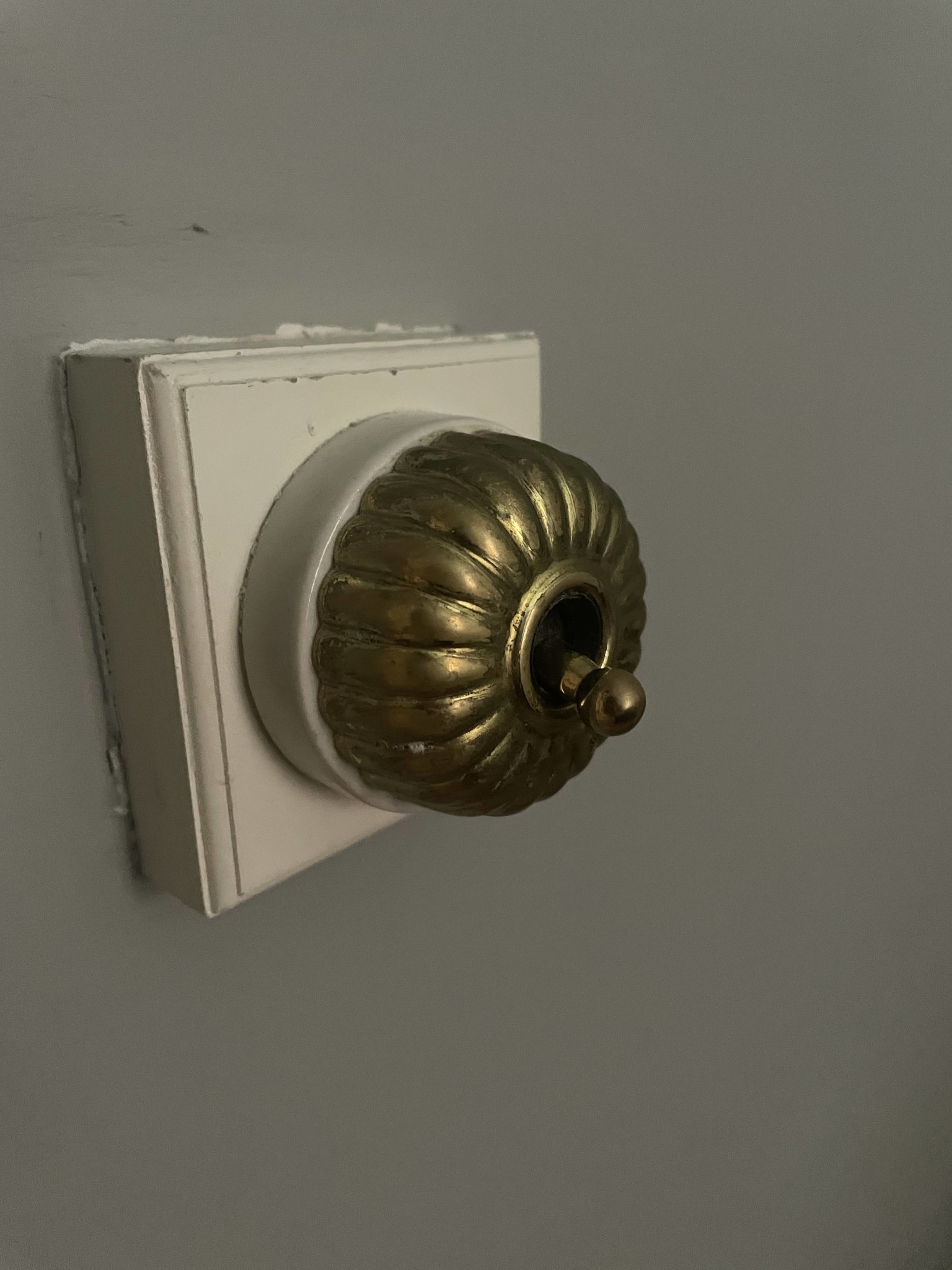

imorse däremot så råkade min partner trycka för strömbrytaren (som inte har någon taklampa inkopplad längre) som fick hela strömmen att gå i sovrummet (?) ”strömbrytarknappen” kan man nu inte längre ”slå på” den går självmant ner.

Öppen takanslutning med oskyddade kablar och kopplingsklämmor mot en strukturerad takyta.

Ni har ju kopplat ihop nolla och tändtråd (blå + brun), så det blir kortslutning. Flytta blå eller brun till en egen toppklämma
@ndreas och 1 till
Du har kopplat ihop fas och nolla i den där kopplingsplinten du har och när ni slog till strömbrytaren gick säkringen i elcentralen.
Edit, tvåa på den bollen.
Precis som ovanstående inlägg säger, så har ni fått en kortslutning. Det skulle varit 3 stycken "sockerbitar" eller kopplingsplintar. en för varje tråd.

.. den blåa ser ut att ha blivit bränd, kommer det hjälpa att bara flytta den blåa till en egen klämma? Eller vad gör vi nu?
Det är lite skumt att den blivit bränd. Men börja med att flytta isär dom. Brytaren som inte fungerar rent mekaniskt kan ha bränts sönder.
Sedan får du titta på koppartråden till den blåa. Är den verkligen bränd och sotig så bör du klippa bort en stump och ta bort lite isolering, så du får en fräsch yta. Detta behöver du inte göra förrän det är dags för en ny lampa.

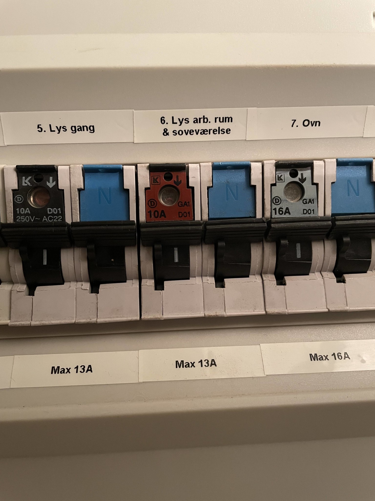

Någonstans måste en säkring ha löst ut. Är det inte på din elcentral, så har en huvudsäkring löst ut. Det händer när man skapar en så perfekt kortslutning som det vi ser här. Huvudsäkringarna sitter vid elmätaren. Är detta en lägenhet kan du behöva kontakta fastighetsförvaltaren för att komma åt mätaren.

Det som är märkligt är att vi inte har någon el i sovrummet just nu, inget uttag funkar och det ännu märkligare är nog att det inte verkar som att säkringen gått i elskåpet?

Helt enig Stefan, det är absolut inget vi borde ha pillat på. Säkringsskåp med etiketter och olika ampersäkringar, fråga om säkring behöver bytas.
Någon kunnig som kan läsa av om säkringen behöver bytas här?
Det där är sk snabbsäkringar (dvärgbrytare, automatsäkring...), de byter man normalt inte ut.
Vid fel så löser de ut och återställs mha att fälla tillbaka den svarta brytaren.
Som nån annan skrev så kan en huvudsäkring ha löst ut - den finns ev i ett elskåp som ni inte har access till.
Eller så orsakar strömbrytaren som tändtråden är kopplad via felet.
Om den har "brunnit" så funkar inte lampan.
