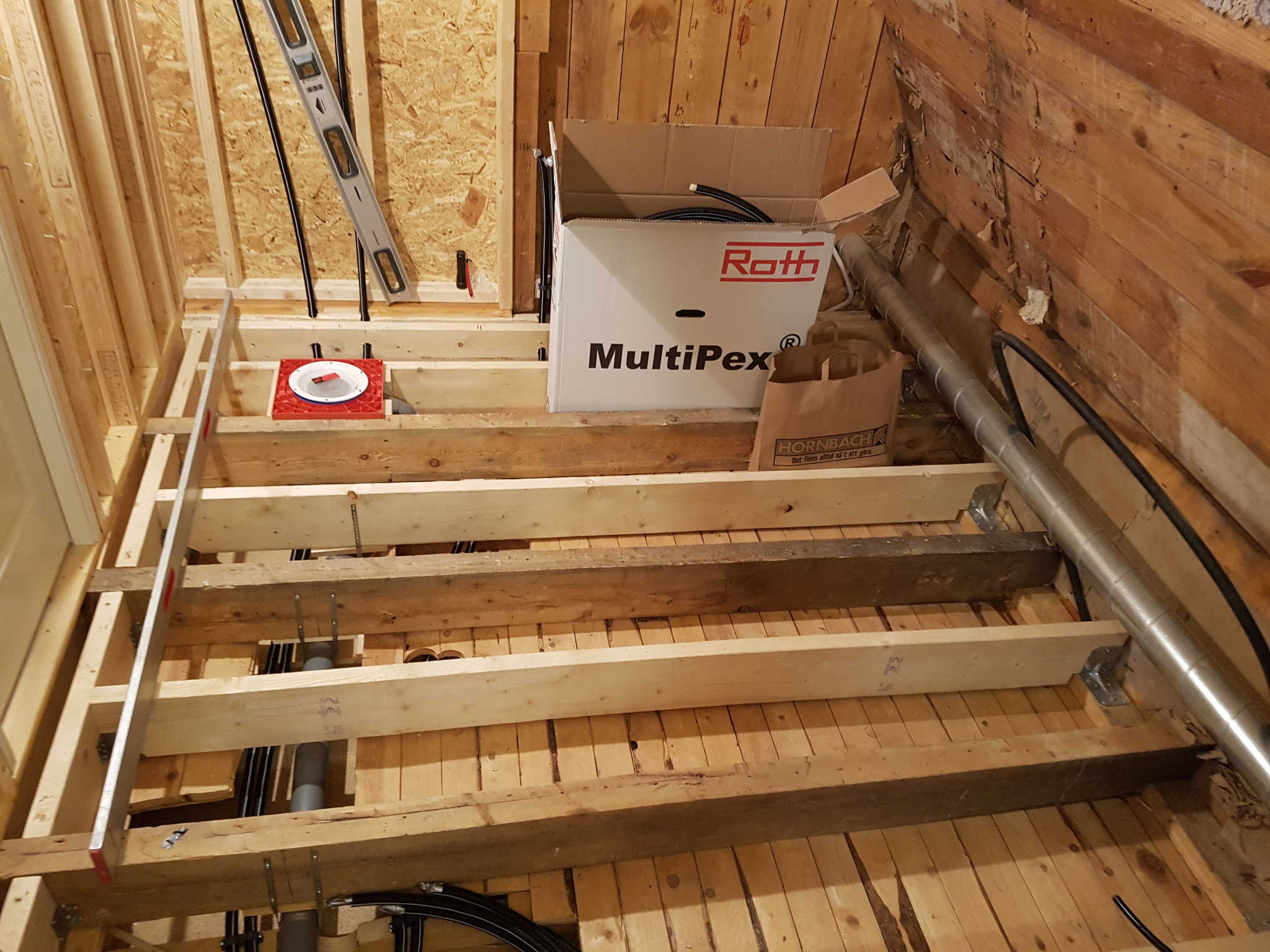

Funderar på om det blir bra så här eller om en rad kortlingar på mitten fyller någon funktion. Längd på golvreglarna är ca 250. De gamla är 70x200 och de nya 45x195.
Ny och gammal golvregelkonstruktion med mått ca 250 längd, vattenpass och byggmaterial i bakgrunden.
Kortlingar är aldrig fel, blir mer stumt i sidled. Jag skulle sätta 2 per "fack". Och du får mer att skruva golvspån/gips i.

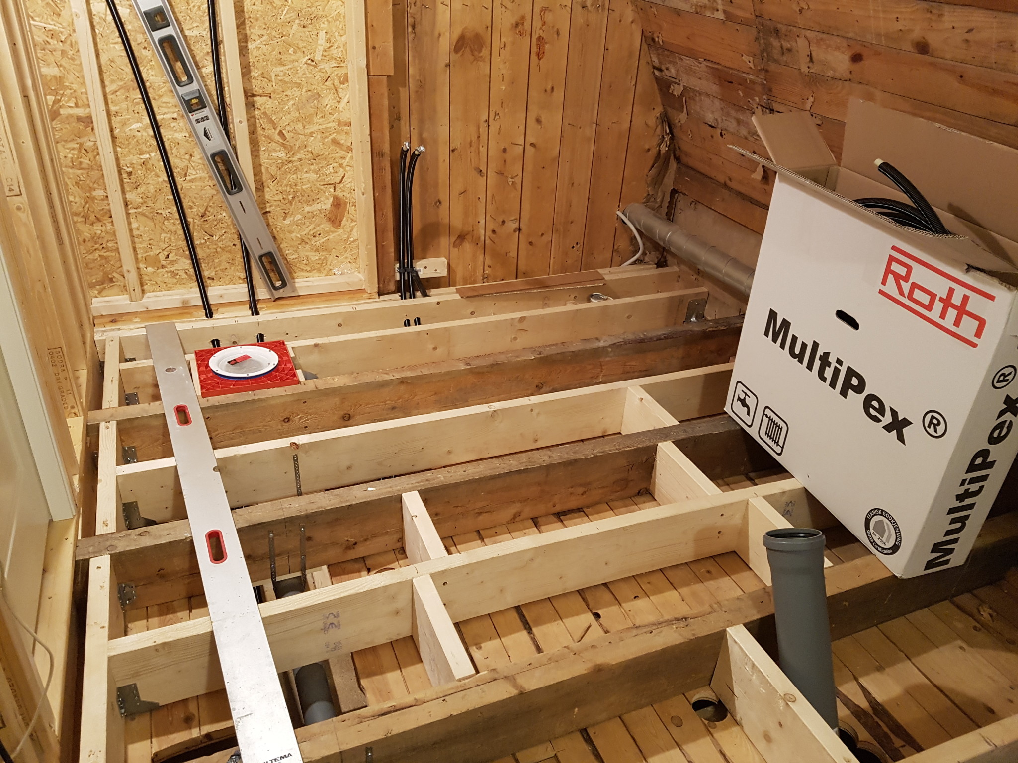

Det värsta är att de gamla bjälkarna är långt ifrån raka så sågar man 90 grader glipar det antingen upptill eller nertill.
Använd en smygvinkel och såga efter sen vinkeln, visst mer jobb men bättre resultat. Om det inte skiljer för mycket använd tex masonit som mellan lägg där det glipar mest. Om du sätter kortlingarna förskjutna och skruvar igenom bjälken så blir det ändå en bra infäsrning om det inte glipar allt för mycket.
Du kan också plana av bjälken så den blir slät där kortlingen skall sitta, men det känns lite överkurs.
P
Det var inte så farligt skeva som jag befarade. Tyvärr tog spillbitarna slut men kanske dags å göra kväll ändå. En dusch och en kall öl skulle sitta fint Delvis byggd träkonstruktion av golvsparrar med verktyg och byggmaterial i ett renoveringsprojekt.
Du har absolut inte gjort något arbete i onödan, men kortlingarna har ingen funktion när det gäller bjälklagets nedböjning, vilket däremot antalet bjälkar har. Kortlingarna kan påverka svikten genom att en punktlast fördelas på fler bjälkar, men där är du redan på den säkra sidan, främst pga den korta spännvidden.

Är inte "svikt" och "nedböjning" samma sak?
Nej. Det ena är ett dynamiskt och det andra ett statiskt fenomen. Nedböjning är resultatet av den samlade lasten på bjälklaget. Man utgår från en jämnt utbredd last när man räknar ut nedböjningen. Svikt är när en person går och ställer sig på det känsligaste stället, dvs utgör en punktlast. Sviktproblemen uppstår framför allt vid stora spännvidder.
