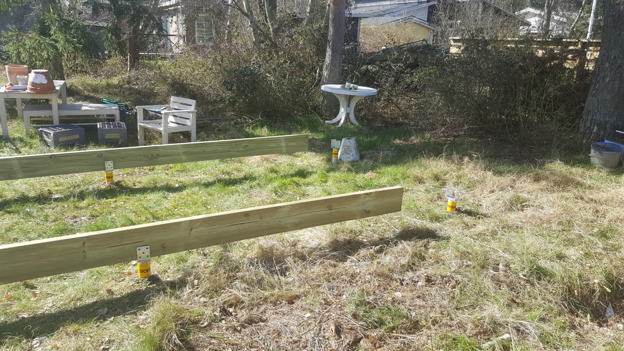

Håller på med ett trädäck där jag har 2,5 m mellan markskruvarna. Beställde 45*195 som jag blev lovad att dom skulle vara 5,1 m långa. Vid leverans var trallbrädorna 5,1 m men givetvis var reglarna bara 4,6 m långa.
Undrar nu hur lång skarvbrädan skall vara mellan dom 2 45*195 bräderna. Räcker det med en 60 cm ( alltså 30 cm på var sida skarven)?
Träreglar och markskruvar i ett pågående arbete för att bygga ett trädäck utomhus.

skulle först göra så att du får skarvning på olika ändor på ditt trädäck.
räcker om du gör så. och sätter bra skruv
sätter gärna dubbla linor när det är så där långt
Ok!
Hur vore det om man kör 2 reglar omlott. Skorna i stolparna är 90 mm så jag kan köra 2 reglar som går omlott och bara skruva ihop dom.
Har inte riktiriktig koll på vilket förband som blir starkast
du får två stående 45*195 istället för en.
