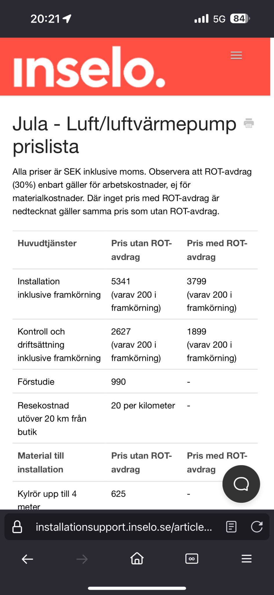

Ska du anlita Julas samarbetspartner för denna installationen?T tuxer skrev:Qlima SC-JA 2522 kommer med ett 4 meter långt slangpaket med snabbkoppling mot utedelen.
Vad jag har kunnat läsa mig till så sitter slangen redan monterad på innedelen.
4 meter är för lång för vår installation.
Tar man ut slangen bakom innerdelen behövs max 2-2,5 meter.
Installatören har en förenklad tjänst då man använder slang med snabbkoppling där man i princip förbereder allt själv och installatören ansluter innerdelen till väggfästet drar ut slangpaketet och ansluter den med snabbkopplingen och därefter besiktigar installationen. Så vill få förberedelserna rätt så jag inte åker på extra debiteringar för placering mm måste anpassas till längden på slangpaketet.
Min fundering är om det går att korta slangen om inte hur hanteras "överflödet" ?
Isf vad kostar detta?
3800:- för hel installation. 1900:- om de bara kopplar ihop rören.maxmsm skrev:
https://installationsupport.inselo.se/article/1098-jula-luft-luftvarmepump-prislista

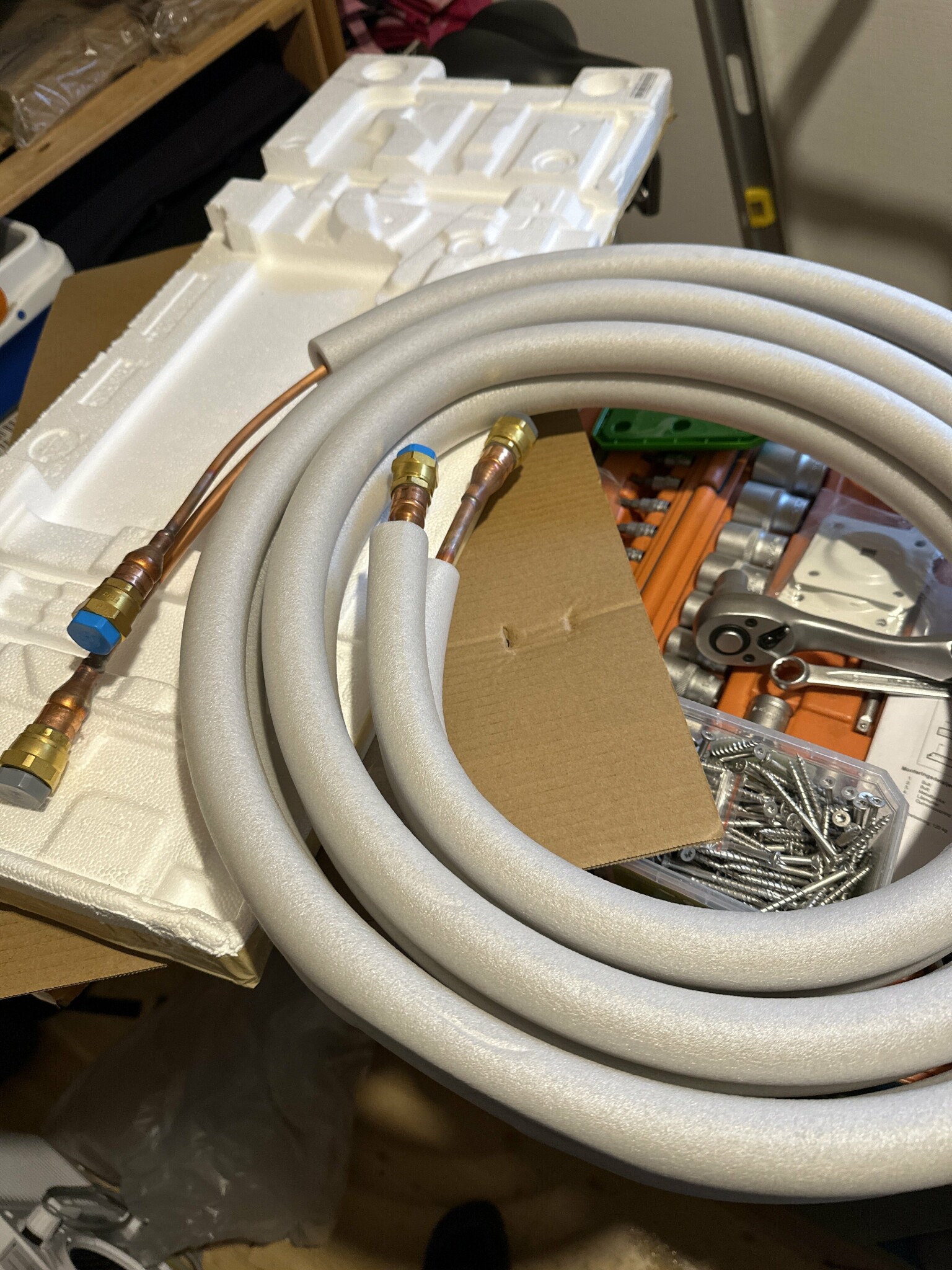

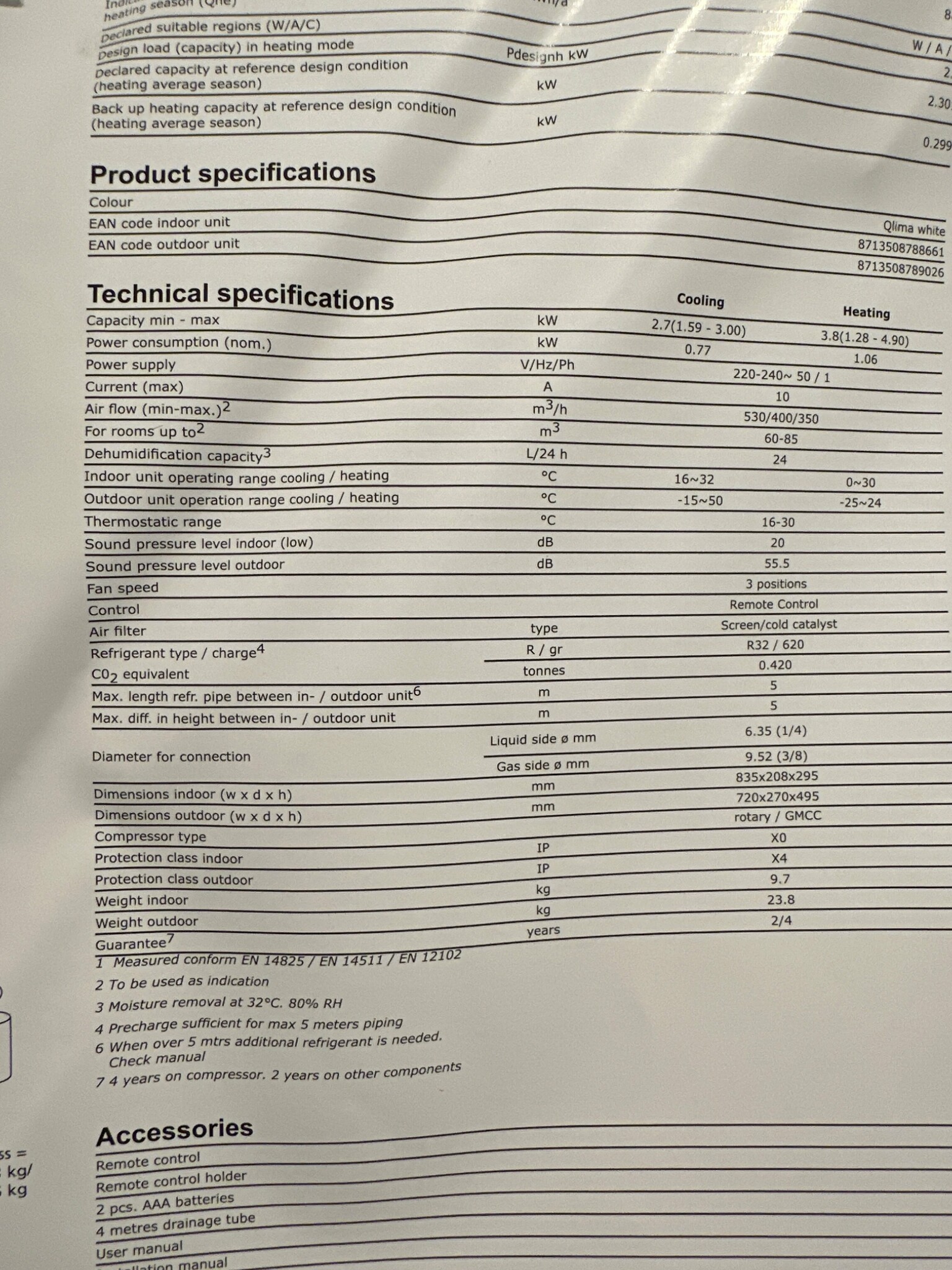

Har nu mätt slangpaketet med måttband och det är 430cm. Sedan är det ju säkert 40cm rör som sitter fast i innedelen också. Enligt specen på pumpen så är 5m maximal längd på rören.
Nu har tom jag kollat och detta är modellen utan handske, dvs. förfyllda rör med ventiler i var ände, fanns iaf förr i två olika längder.richardtenggren skrev:
Nu vet jag inte hur dessa rör ser ut i dag men förr var dessa i aluminium med koppar i ändarna, dessa går då inte att korta av och skarva på ett säkert sätt.
Det är rör i mjuk koppar, och de är förfylldaelectroluxaren skrev:
