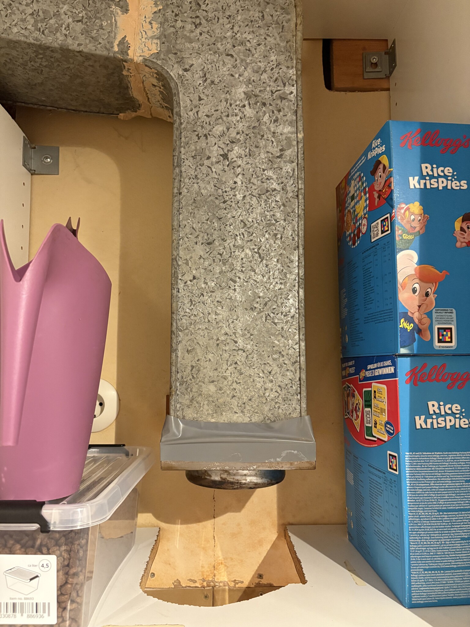

Har varit tvungen att byta köksfläkt och det är ju aldrig enkelt att montera nytt i ett befintligt bygge. Till saken är att den nya fläkten har en kanaldimension på 150 mm och befintlig kanal är 125, vilket innebär att jag behöver en övergång. Problemet är att kanalen är så pass långt ner att stosen på köksfläkten tar i (eller nästa tar i kanalen). Min fråga är vad som är lättast, att pressa på en flexibel slang som enbart kommer vara några centimeter lång och behöver "böjas" en del eller att kapa av den befintliga kanalen?
Om man ska kapa av den befintliga kanalen, hur gör man detta enklast?
  • En köksventilationskanal i metall omgivet av kartonger och plastförvaring i ett skåp.
