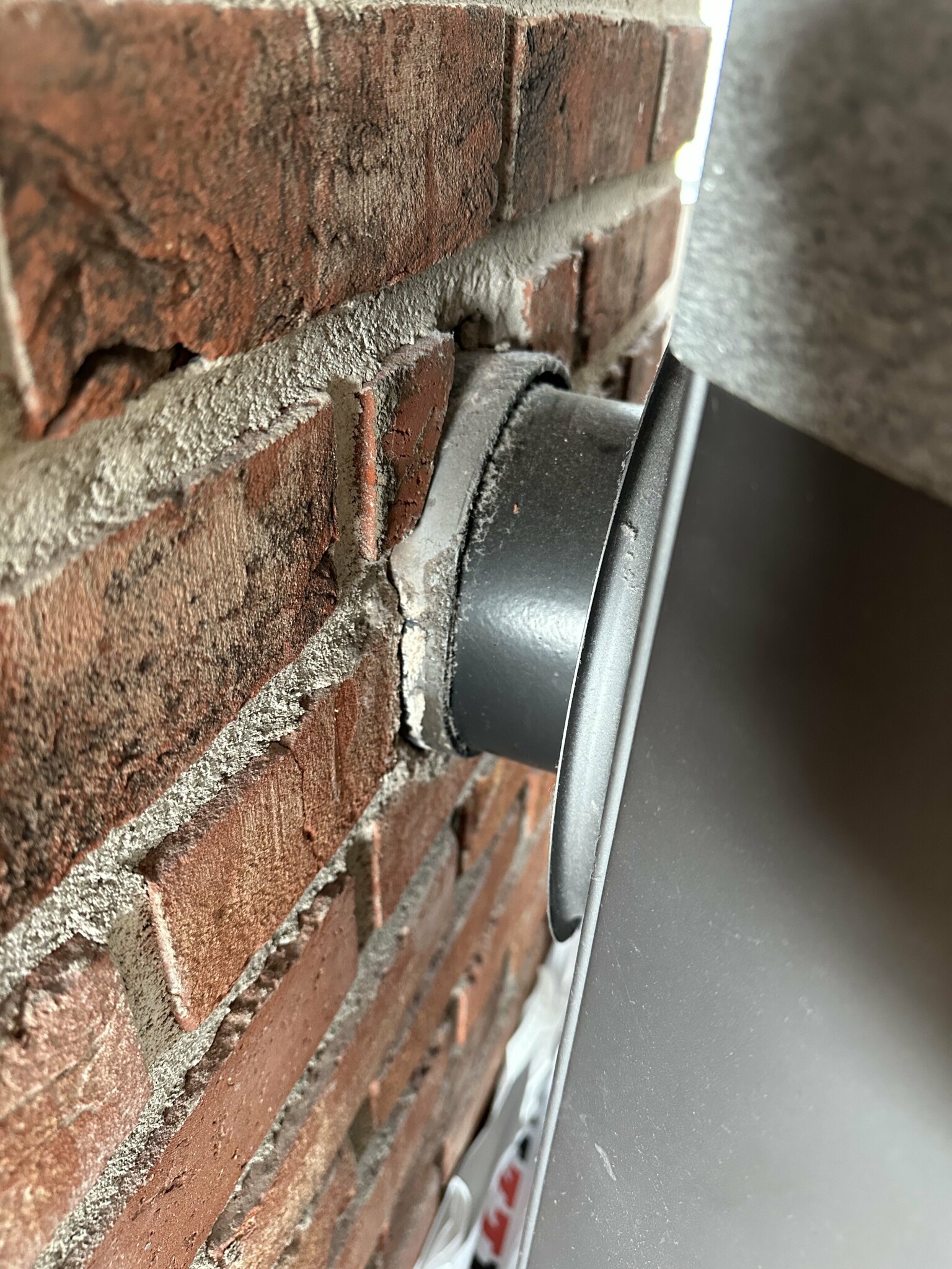

ska gå upp på taket och kika det hade ju varit super ifall jag har två pipor, då kan jag demontera den som går till plan 1 utan att påverka den på plan 2. den på plan 2 ser ut såhär
men du menar att man kan inte svetsa dit en kamin på ett sådant rör ? tänker på kaminen på plan 2
  • Grått rör som leder in i en tegelvägg, potential för anslutning av kamin på plan 2.
Med den anslutningen på plan 2, så är det nog med säkerhet 2 pipor. Man får inte koppla ihop en panna/olja med annan värmekälla. Äldre vedpannor har självdrag och olja en fläkt som blåser rätt bra. Tänk då att när det blåser i en pipa så får det inte gå baklänges in i huset med gaserna. Bara som en parantes, om det går ett rör förbi en våning och någon får för sig att koppla på, så måste det helsvetsas in ett rör på det. i princip omöjligt att svetsa om man inte hugger upp halva muren för att komma åt. Och ett sådant montage skulle en sotare inte godkänna. Under vissa förhållande går det att ha 2 värmekällor till samma pipa, men inga fläktar på dom, bara självdrag. Detta under vissa förhållanden och montagesätt.

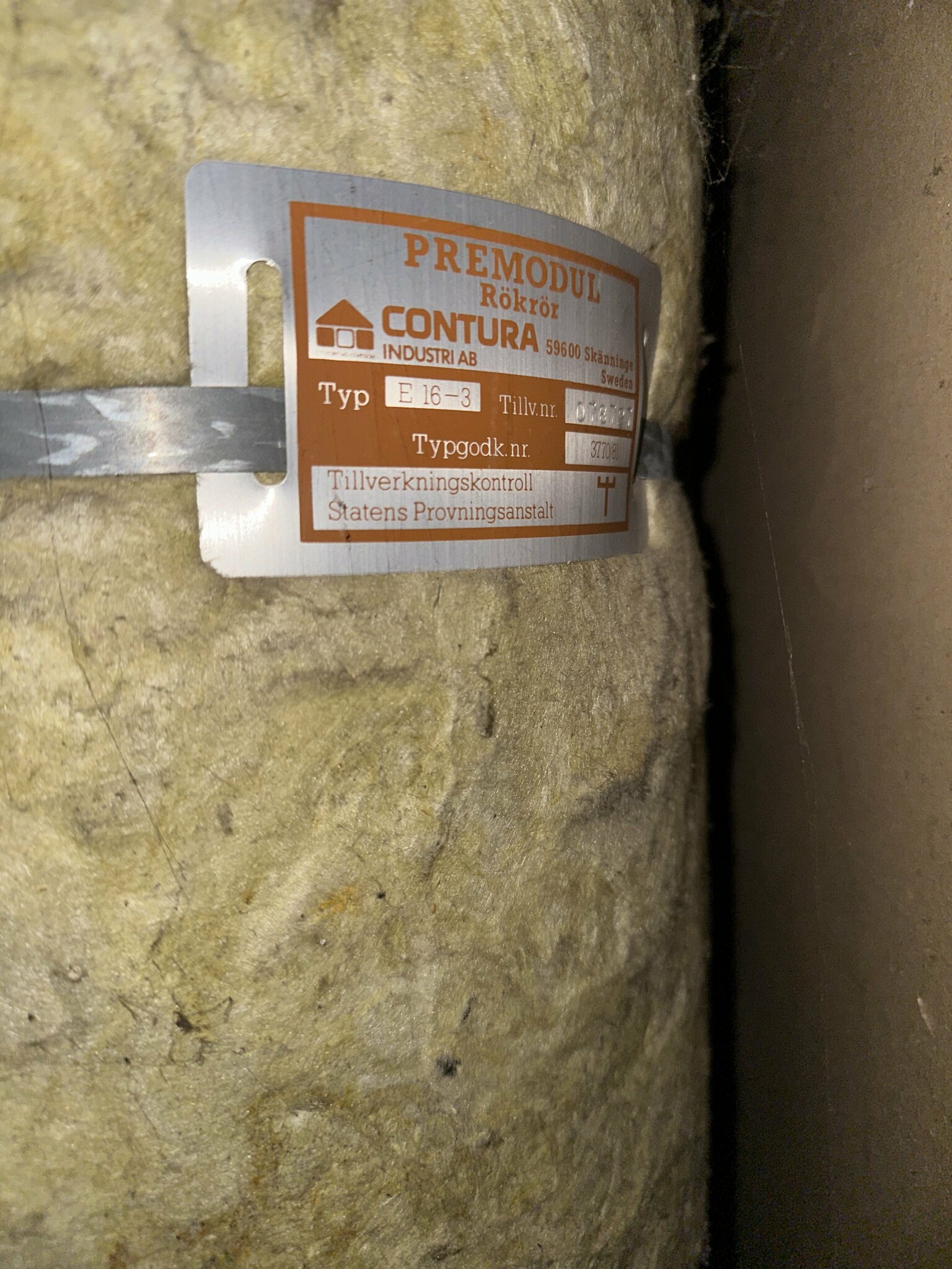

Hittade detta på vinden, ser tyvärr ut som att det endast är ett rökrör som går genom hela bostaden och att kaminen på plan 2 är svetsad
  • Ett närbildsfoto av ett Premodul rökrör med etikett från Contura, funnet på vinden.
OK FD öppen spis nere och hela muren riven och ett rör påkopplat för en Contura. Då kan det röret sluta en lite bit upp i skorstenen och inget fel i det. Om det är samma pipa så ska det vara en massa sot innanför luckan nere och sotarn ska öppna och rensa där. Öppna luckan, sätt in en spegel och se om himlen lyser från ovan. Ävensom att som synes inte finns sotlucka på vån 1.
