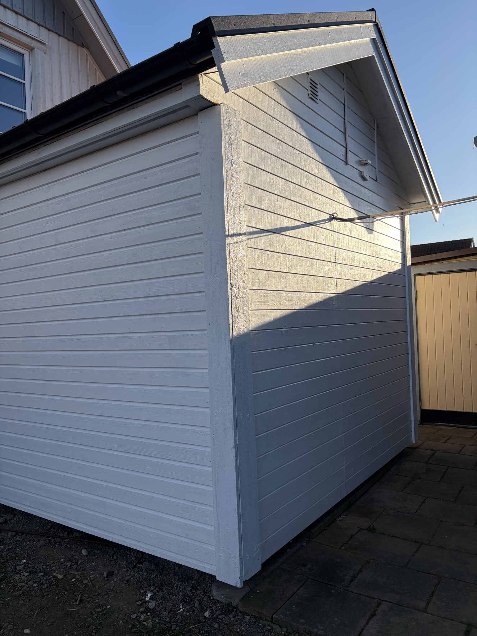

Vi har ett förråd som sitter ihop med huset, den vita byggnaden till vänster.
Från början var det en passage mellan huset och förrådet som det var förr. Problemet nu är att det fd förrådet har för litet mellanrum om man tar hänsyn till tomtgränsen in till grannen (vars förråd man ser till höger)
Min fråga är, kan man korta av byggnaden på höger sida men låta taket vara kvar om man stöttar upp med pelare, för att kunna göra en tillräckligt stor passage på vår sida av tomtgränsen?
Är det ens möjlig?

Ja det borde gå att bygga en ny vägg en bit in, det ni behöver göra om det inte finns i den nuvarande väggen är att ha en bärlina som blir kvar som taket kan vila på..

Men om taket är kvar är ni fortfarande för nära tomtgränsen rent juridiskt.

Problemet i sig är inte att vi är för nära tomtgränsen, problemet är om grannarna (eller om de flyttar och det kommer nya grabbar) av någon anledning i framtiden skulle bestämma sig för att tex sätta upp staket, då kommer vi inte in i vår trädgård från framsidan med tex skottkärra eller för att ta ut cyklar eller så.
Ja och sedan pelare som går ner och stöttar på marken?

Inte nödvändigtvis lite beroende på hur långt överhänget ska vara.
Kan nog röra sig om 70cm. Som du hör kan vi inget om detta så vi kommer ju ta in någon som vet vad de håller på med 😅
Men du som verkar ha lite koll, är det ekonomiskt försvarbart att göra en sådan förändring?

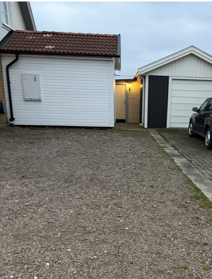

Kan det vara ett alternativ att sätta en dörr på sidan mot den grusade ytan?
Jag antar att det finns en dörr på andra sidan mot trädgården.

Har det också som fundering, finns ingen dörr på andra sidan så hade fått göra som en korridor med en dörr på var sida och ramp.
Ok, så ingången till förrådet är enbart via huset.
Ja då behövs det 2 dörrar.
Beroende på vad förrådet används till så kanske det räcker att sätta in 2 dörrar mot varandra. Borde vara lite enklare än att bygga en ny yttervägg. Tror knappast att det behövs innerväggar på sidan av dörrarna.

Ja precis, eller ja vi kan idag gå mellan grannens garage och vår utbyggnad. Men skulle de få för sig att sätta upp staket så blir det för trångt. Vi har utbyggnaden som förråd/hemmakontor. Så det är väl mer om vi vill sätta upp vägg för att skärma av den ”korridoren” eller så räcker det med hyllan vi har på plats redan.
Ja att ”bara” sätta dit två dörrar är väl ett mindre invasivt ingrepp.
Ser nu att det är en liten smal passage mellan ert förråd och väggen med den gula dörren. Tyckte först att de satt ihop.
Att sätta in en dörr borde vara enklare än att bygga en ny bärande yttervägg ja.
Förrådet är väl isolerat så svårt att se var reglarna är. Men är det vanlig cc 60 så räcker det att såga av en regel för att sätta in dörrkarmen.
Det ser ut i sista bilden som att det är ett vindsutrymme under taket?

70cm borde man lösa med bärlina i antingen väggen eller om det går på vinden..
