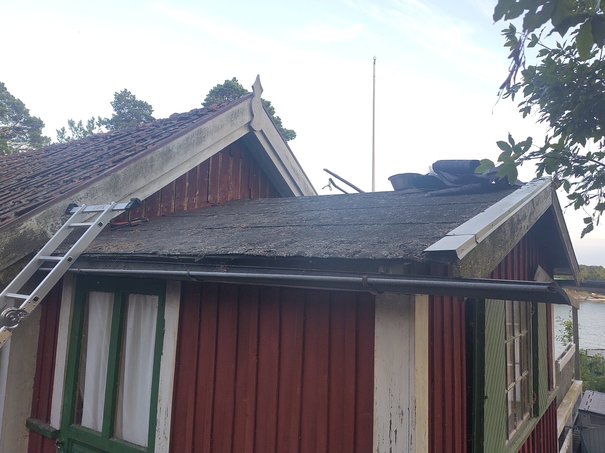

Vi har ett fritidshus (byggår c:a 1920) och en tillbyggnad (kanske 1960-tal) där det läcker in vatten vid ösregn.
Bild av taket på en äldre tillbyggnad, med exponerad takpapp som är uppvikt och fastspikad mot huvudbyggnadens vägg. Stege synlig på vänster sida.
Vi byter nu ut takpappen på tillbyggnadens tak, men undrar hur vi ska göra vid anslutningen. Tillbyggnaden är något lägre än huset. Den befintliga lösningen, innan vi rev bort pappen, var att pappen var uppvikt mot husets vägg och fastspikad (se bild). Jag tycker det ser ut som en konstig lösning, eller är det okej att göra så? Vad ska vi göra när vi lägger på den nya pappen? Bör man ha något slags plåt i anslutningen istället? Tar gärna emot tips på något som är enkelt att göra. Byggnaden är inte isolerad om det har någon betydelse.

Plåt bör inte behövas, det viktiga är att vatten som rinner på väggen ovanför papptaket rinner ut på pappen och inte bakom. Ett sätt att fixa det som inte bör vara jättemycket jobb (givet att gaveln inte ser så stor ut) är att riva bort lockbrädorna, sätt nya pappen med rejält uppvik och sätt sen nya brädor (komplett panel, inte bara lockbrädor) utanpå det gamla så att den slutar utanför pappuppviket.

Ska du göra det på rätt sätt så ska du ha en plåt upp under panelen, både bottenbrädan och locket. Man vill inte ha en skarv på pappen där det kan ställa sig vatten.
Ja, det låter rimligt, för man vill ju inte att pappens överkant ska vara tillgänglig för vatten att samlas på och tränga in bakom. Väldigt jobbigt att ta bort den befintliga panelen dock eftersom den går ner innanför tillbyggnaden. Men om jag förstår det rätt är ditt förslag att sätta en ny panel utanpå den befintliga, vilket borde vara möjligt. Men då kanske man lika gärna kan sätta dit en plåt när man ändå håller på.

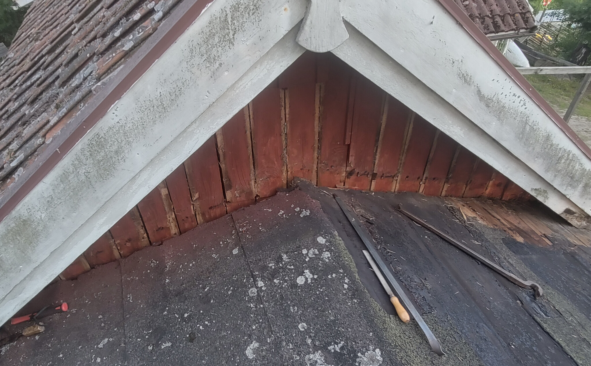

Nej, lockbrädorna sitter bara utanpå pappen. Eller satt, för nu har vi tagit bort dem.
Närbild på takdel där lockbrädor tagits bort, visar påverkat område med verktyg liggandes på takytan.
Vi tror att läckan är på ett annat ställe där det var en uppenbar knasig lösning där en liten bräda skulle föra bort vattnet från en del av taket som inte ens hade något tätskikt över huvud taget! Så den befintliga lösningen i själva anslutningen var nog helt okej, men nu när vi lägger om det vill vi ju göra det så bra vi kan (utan att lägga för mycket tid på det).
