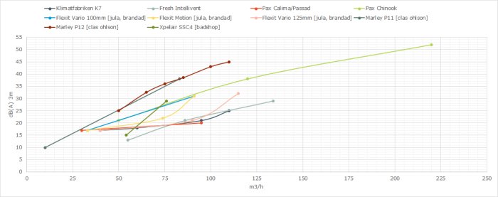

Mitt i färd med att bygga badrum nördade man ner sig i kanske det minst nödvändiga, men nu slipper ni andra göra detsamma iaf
Kontentan är väl eg att ska det flyttas luft kommer det att låta. Bra fräs i Chinooken.
Ljudnivåerna som tillverkarna redovisar är troligtvis mht referensmiljö med viss absorption (såg en referens till 20m2 Sabine). Mao, de ljudnivåer som ges ovan är troligtvis mest representativa för ex sovrum. Ett akustiskt hårt badrum kommer att medföra en högre ljudnivå. Diagrammet är bara för den relativa jämförelsens skull.

Min Intellivent är suveränt tyst, även om den går.

Oj vilka flöden!
Hela vårt FTX-system är injusterat till 165 m3/h, och frånluften är uppdelad på fyra ställen,
Stora duschrummet, lilla dito, tvättstugan och köket.
Det ger ca 40 m3/h på varje ställe, men jag kör systemet på halvfart, så varje hygienrum får ca 10 m3/h flöde.
Jag skulle satsa på den fläkt som låter minst
