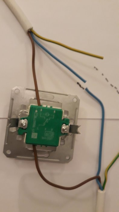

Har en strömbrytare och kablage som ser ut som bilderna visar och har tänkt koppla ihop dem som bilderna visar. Är jag rätt ute? Fas, brun kabal in i L, Från en av pilarna i uppkant går det sen vidare till belysning. Blå kabel tvinnar jag bara ihop med den andra blå med en röd liten hatt och likadant tvinnar jag bara ihop jordkablarna med en röd liten hatt.

Kopplingsmässigt ser det rätt ut. (Sen måste du givetvis veta att det är rätt kopplat i andra änden också, ta aldrig sådant för givet)
Skillnaden mellan vilken av pilarna du sätter kabeln på är helt enkelt om det ska tända när knappen är uppåt eller neråt.
Om du vill så skriv även vad det är för kabel du har där så kan någon av de mer kunniga här på forumet ge dig svar på om det är rätt typ för ändamålet. (Det är inte min starkaste sida så jag överlåter det till de som kan det bättre)

Det är inte lätt att få en säker anslutning med hjälp av tomtehattarna så för privatpersoner är det bättre att använda andra toppklämmor, t.ex. från Wago. Om det inte blir helt rätt med tomtehattarna kan det bli överhettning och brand.F fattaringenting skrev:
