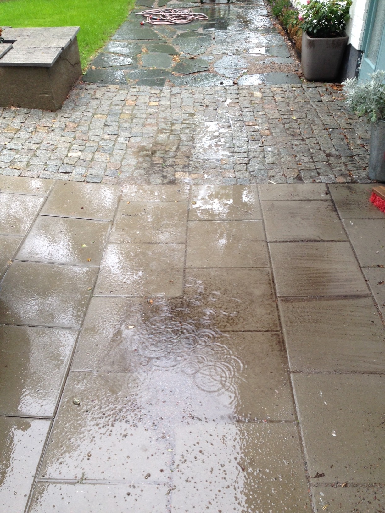

fallet på min garageuppfart är fel. Det blir vattenpölar på två platser och när det ösregnar rinner vattnet in mot huset.
Går det att i efterhand korrigera fallet? Jag skulle vilja göra en ränna som leder till en dagvattenbrunn som jag kopplar till befintlig dagvattenledning. Det är betongplattor (42x42) och gatsten.
Mer konkret - och jag är helt öppen för andra lösningar - går det att "dunka ned" med slägga (eller vibrera ned med padda) så att skarvarna mellan två plattor sänks lite? Jag vill helst inte lägga om för det övergår min förmåga (och uppenbarligen även firman som lade stenarna för åtta månader sedan).
Jag lägger upp en bild.

En bild säger mer än tusen ord.
Jag vill alltså sätta en dagvattenbrunn där skiffret börjar och göra en slags ränna så att vattnet rinner dit.
Jag tänker att det borde räcka att "dunka ned" två rader med gatsten och "trycka till" kanten på några betongplattor. Men då har jag aldrig gjort någonting liknande tidigare.
Några tankar/idéer?

Illa med konkurs.
Du skulle kunna lägga en markränna genom att plocka upp plattorna och kapa ur dem för rännan. Placera rännan där vattnet är som djupast och anslut den till dagvattnet. Du kan även låta rännan fortsätta genom gatstenarna.

Nej, du behöver inte packa om. Om allt går enkelt lyfter du bara plattor/stenar, sänker överbyggnaden lite(förutsatt att det finns tillräckligt med finmaterial), jämnar till och lägger tillbaka.
Har du otur får du plocka upp lite mer plattor, ibland ligger de så tajt att det är svårt att bara lägga om en eller två rader.
En stödmur. Går liksom inte att leda bort vattnet. Min första idé - dagvattenbrunnen - är ungefär som din, men att rännan (eller ränndalsplattorna) slutar i en brunn som kopplas ihop med ett dagvattenrör som finns under gruset vid den fyrkantiga blompottan. Alltså att leda under skifferplattorna.Fredrik Å skrev:
