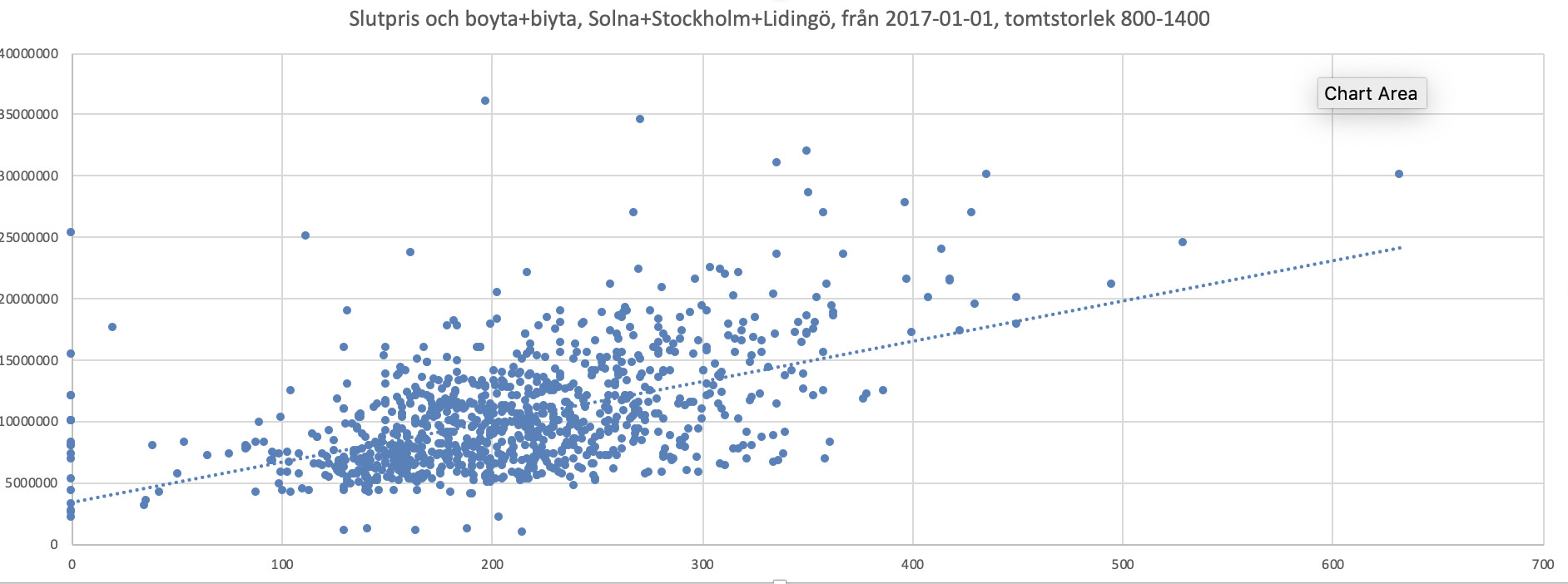

Här kommer ett motsvarande diagram som det ovan fast med ett större urval. Om man har tillräckligt många datapunkter så borde man möjligen kunna bortse från skick, läge, antal rum etc. Att man antar att det finns fina objekt i alla storlekar på hus och små hus likväl som stora hus i bra likväl som mindre bra lägen.
Sannolikt har det i bra lägen både byggts större hus redan från början och även byggts ut i större utsträckning så ovanstående haltar nog. Men men.
Urval
Småhus-försäljningar på Booli från 2017-01-01 (priserna har väl gått lite kräftgång sen dess så rätt stabila)
Tomtarea 800-1400 kvm.
Stockholm stad (inkl. t.ex. Bromma) + Solna + Lidingö
Lyckade få ut 998 av dessa och då blev det så här:
I genomsnitt kostar då "fler kvadratmetrar" 29500 stycket på Stockholmsmarknaden. Det skulle kunna jämföras med snittpriset per kvadrameter boyta+biyta i samma urval som är 49200.
