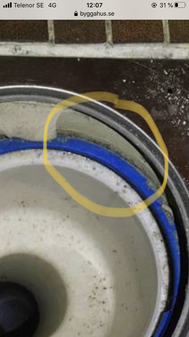

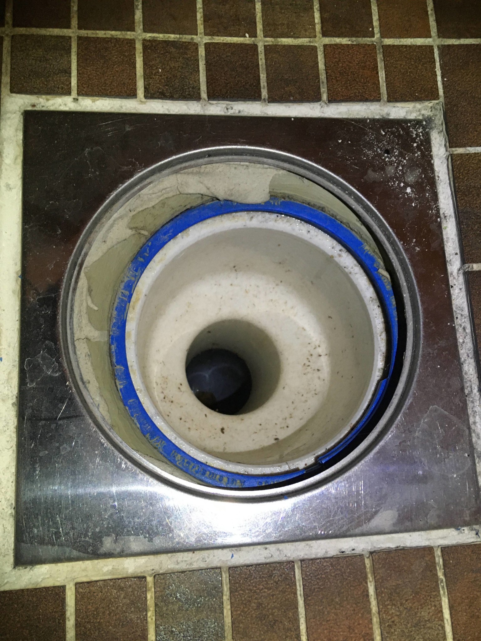

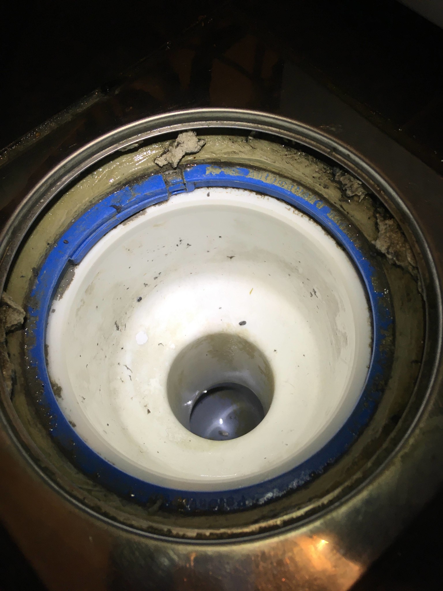

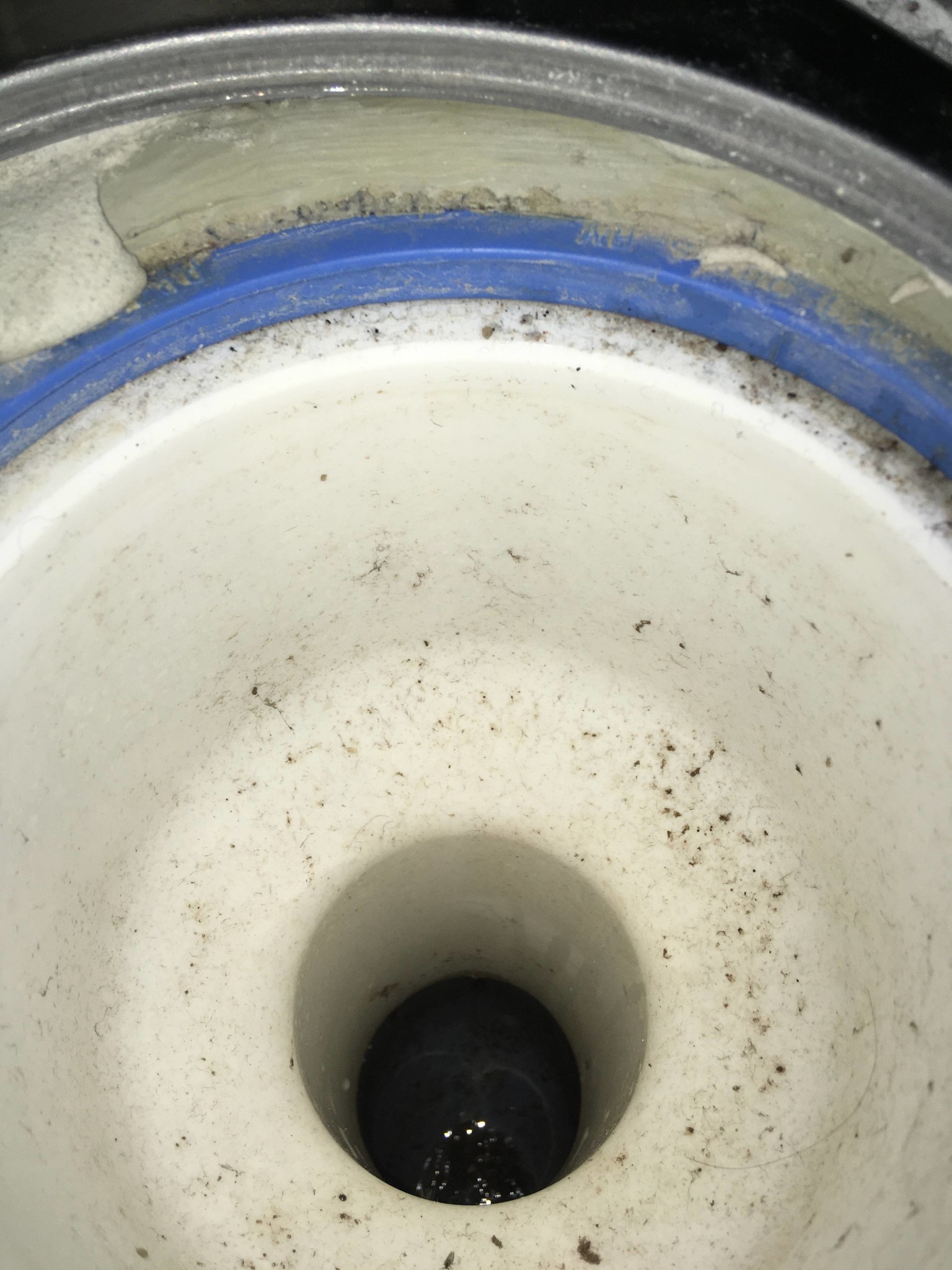

Kan man säga något om huruvida dessa brunnar är korrekt utförda? Ser man eventuellt tätskikt? Ser två nyanser av beige men vet inte om det är fix båda två? Brunnarna är gjorda 2010 och sitter i tvättstuga resp. badrum.

Svårt att se. Men jag tycker att det skiner igenom något mörkare där den gråa tätskiktsmassan är tunnare. Manschetten är ju troligen svart eller mörkgrå, så det borde vara en manschett.
Bara nyfiken, men har du inga vattenlås i brunnarna?
formulerade mig fel. Det är troligtvis fix det mörka. Manschetten syns alltså inte men den brukar väl ändå gå att notera under klämringen, även om den är korrekt skuren.J Jo-han skrev:
