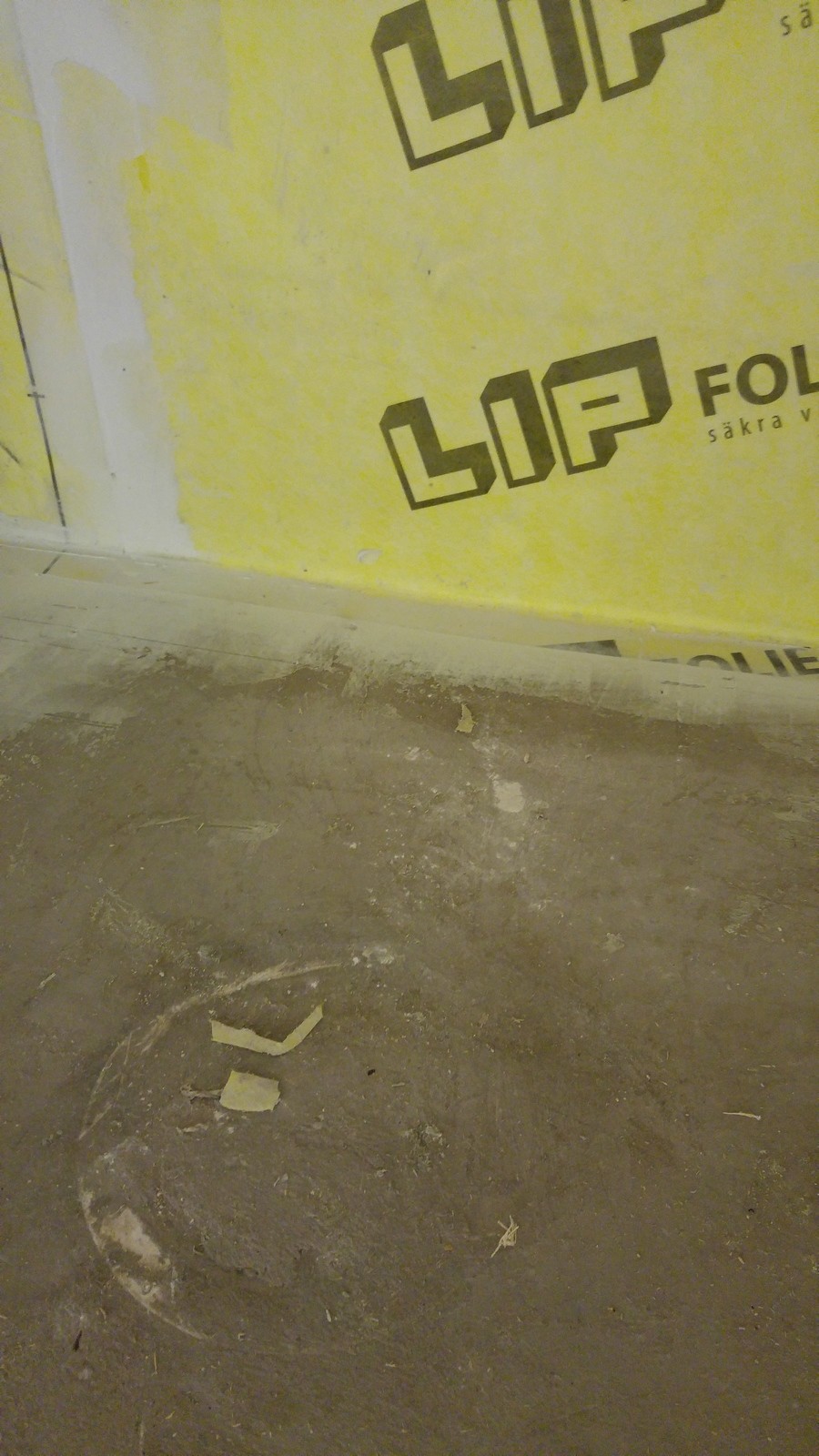

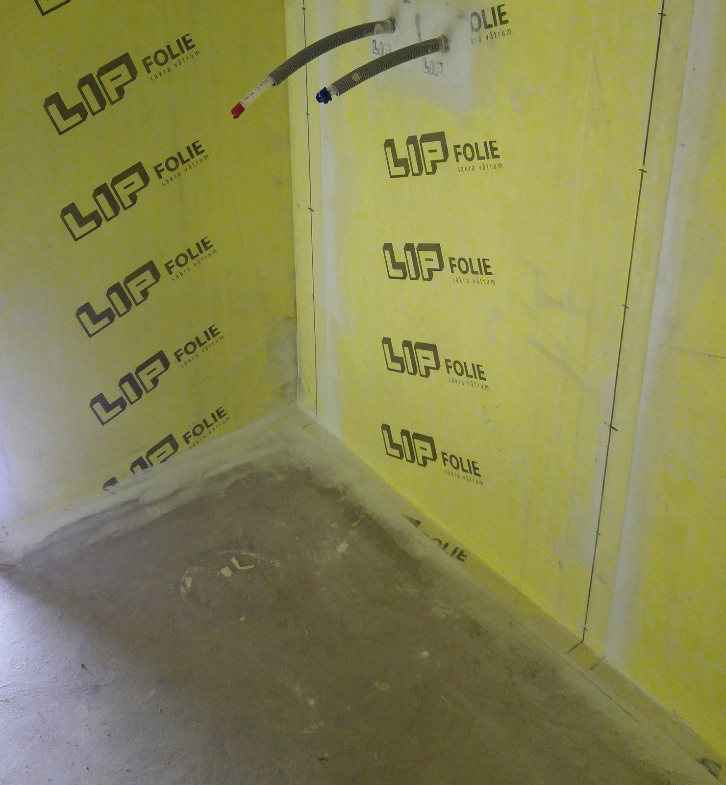

Är det här korrekt monterat tätskikt av märket LIP?
1) Väggarna är alltså först monterade med viss överlappning mot golvet (nån cm).
2) Därefter är väggarna kaklade.

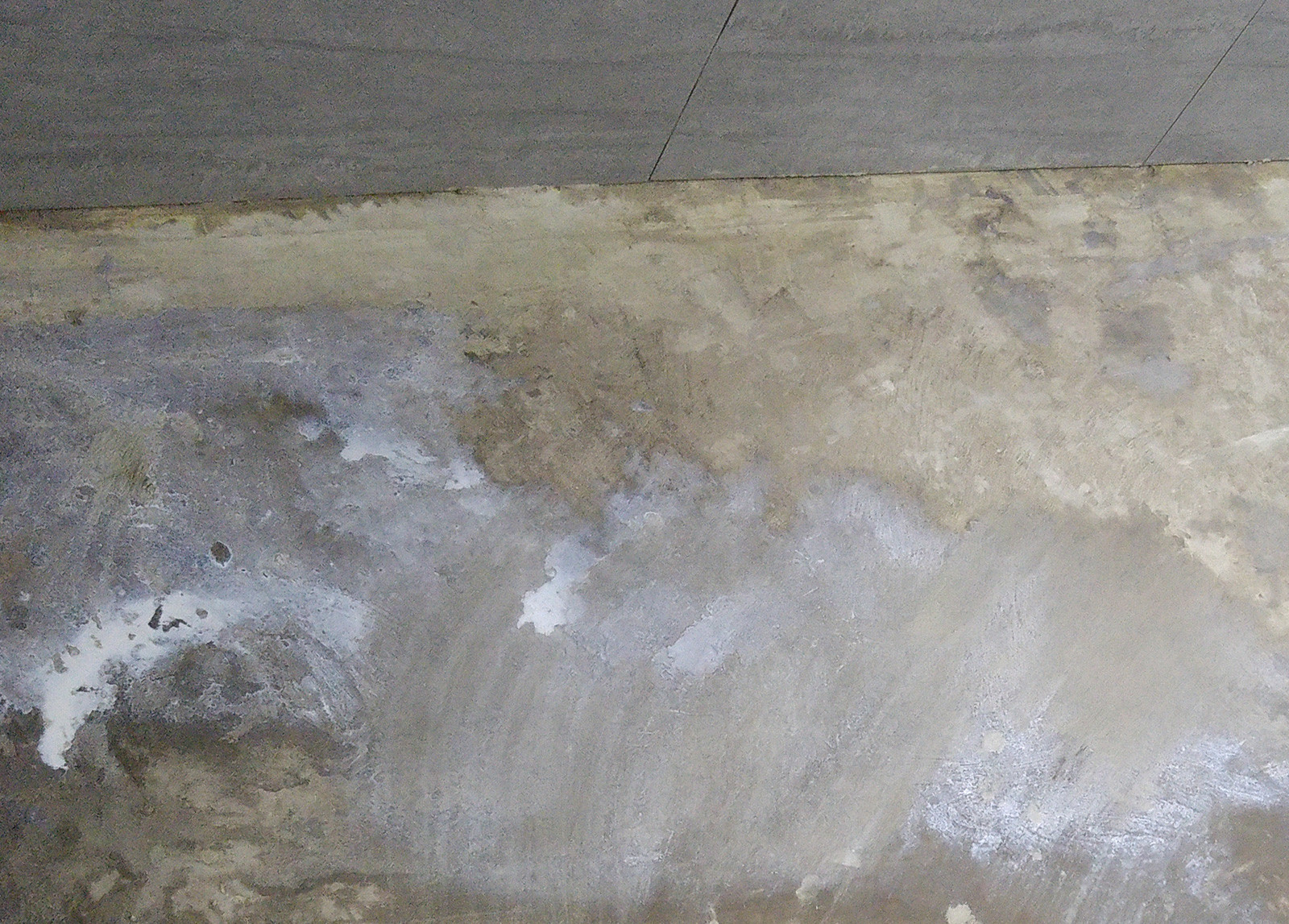

3) Golvet verkar ha fått nån massa på sig. Spackel? (bild 3).

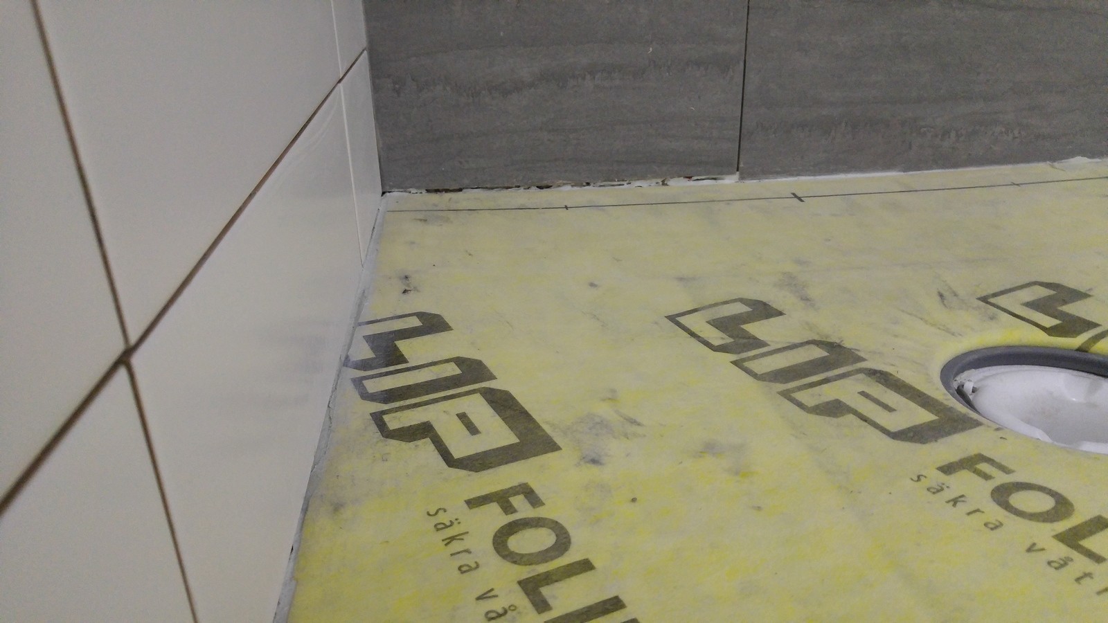

4) DÄREFTER är tätskiktet för golvet monterat.
Ett hörn av ett rum med väggar täckta av LIP tätskikt och ett okaklat golv med spackelrest.
Hörnet där ett golv möter en vägg med LIP tätskikt, överlappning och spackel synligt på golvet.
Överlappning mellan kakelvägg och golv med pålagd spackelliknande massa.
Montering av LIP tätskikt vid vägg som överlappar golv med kakel och synlig massa på golv.
Folien som går ner från väggen måste överlappa folien som läggs på golvet. Och det får inte vara spackel eller något annat mellan folieskikten i överlappet, endast den tätningsmassa som är godkänd av leverantören.
Såvitt jag kan se från LIPs monteringsanvisningar ska metoden överlapp göras genom att golvvåderna överlappas upp mot väggen, minst 5cm överlapp. De har mao inte alls följt monteringsanvisningarna.
Edit: dessutom ska hörnen skarvförseglas med en ytterligare folielapp vid tekniken överlapp
