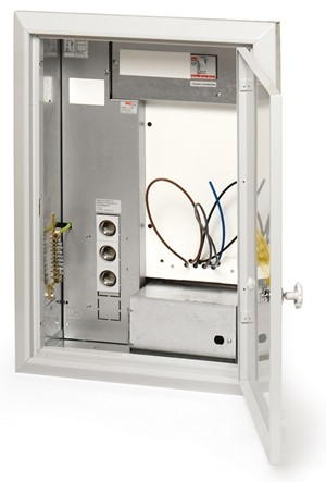

Det är något annat fel också, det räcker inte med att skyddsplåten/kåpan kommer lite snett för att komma åt något strömförande i ett sådant GARO mätarskåp.
Jag kan gå och ta en bild på vårt om det kniper, helst inte dock.
Förresten, är det kåpan runt huvudsäkringarna eller den där uppe där kundens egen material kan monteras som spökar? Jag fattar det som att det är den övre.
Jag antar att det i stort sett ser ut så här?
Uppe till höger sitter utgående plint, som ser ut såhär om plastskyddet över saknas.
Visa bilaga 31480
Det ska alltså sitta en plastgrej över de där pinnbultarna, är det inte så kan detta vara felet.
Visa bilaga 31480
Man bör undvika fasskenor utomhus...
Annars skall dom monteras på ovansidan av säkringarna.
Återkoppling. Nu har vi undersökt det hela, och skyddskåpan satt där den skulle. Dock hamnade plåten med bara en monterskruv farligt nära fasplinten så att om man trycker på exakt rätt ställe så kommer plåtens bockning precis UNDER skyddskåpan. Vi åtgärdade det hela med att med plåtsax klippa bort 1 cm av den bockade delen och fästa skyddsplåten med ytterligare en skruv så att den är mycket svårare att rubba ur sitt läge. Något annat kunde inte göras.
