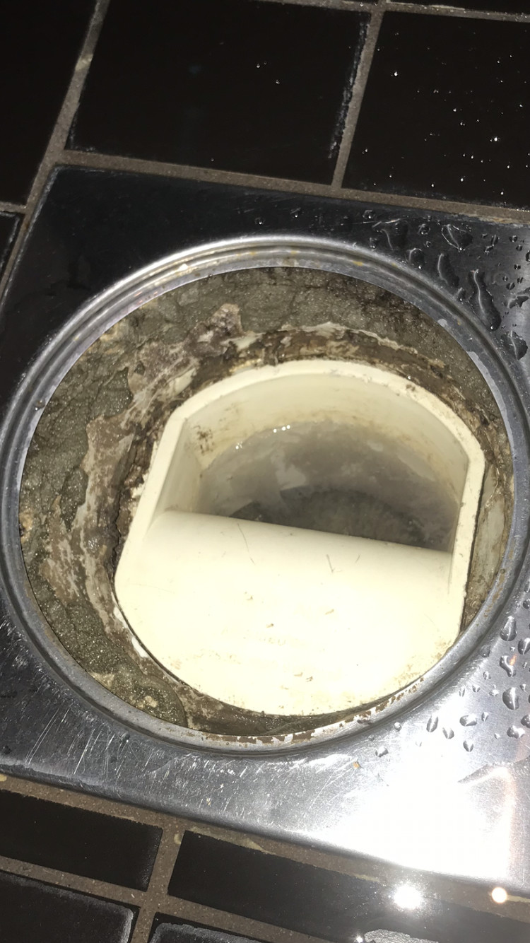

Har kikat på hus och blev fundersam till golvbrunnen i ett renoverat badrum från 2010. Jag reagerade lite på golvbrunnen om den ser okej ut? Jag tycker man saknar manschettring? Samt ohyggligt mycket fix. Vad tycker ni?
  • Golvbrunn i badrum utan synlig manschettring, omgiven av mycket fix och mörka plattor.
Svårt att säga på den bilden, mycket kladd av ngt iallafall. Ser inge vidare ut, du får nog börja peta försiktigt i det där...akta dig så inget biter tillbaka bara
Ja väldigt mycket klet är det iaf. Kan läsa att golvbrunnen är en Puruns alfa. De brunnarna är väl äldre än 2010? Jag tycker mig iaf se att en klämring finns i golvbrunnen.
Hittar du en klämring och en manschett under så är det ju ok
P
Bara för att badrummet är renoverat 2010 betyder de ju inte att golvbrunnen är bytt.
Bara den är bytt senast tidigt 90 tal.
