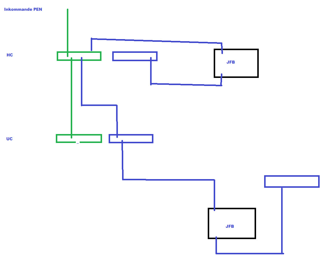

Kanske lättare med en bild.
Om PEN delas upp i HC så ser jag det schematiskt så här. Vad vinner man på det kontra att enbart dra PEN till UC? Förutom då möjligen kabelarea?
Schematisk ritning som visar delning av PEN i HC och UC med anslutningar till JFB.
Ber om ursäkt för tafflig ritning.
Vad du vinner? Kabeln mellan centralerna är ju redan dragen?:thinking:
Ska du ha PEN så är det 10mm2 som gäller på storleken till din UC och du får då byta kabel. Du vinner på att köra TN-S

Uppdelningen från TN-C till TN-S sker där separata ledare för jord och neutral ansluts, det har ingenting med jordfelsbrytare att göra.
Åsikter är alltid bara åsikter. Vad som är rätt och fel styrs av regelverk.
Korrekt sätt att koppla kabeln mellan dina centraler är att i matande central koppla jord och neutral till jordplinten, där inkommande PEN ligger. Kabeln ansluts där som TN-S. I undercentralen kopplas sedan jorden till jordplint och neutral till neutralplint. Den neutralplinten kan antingen vara en faktisk plint, eller på jordfelsbrytarens neutralanslutning.
Fel sätt att göra det på är att använda jordledaren som PEN, det är den för klen för.
Fel sätt är också att ansluta både jord- och neutralledare till jordplint i både matande central och undercentral.

Tack Emil!
Tycker den är logisk din ritning, lätt att tolka
