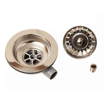

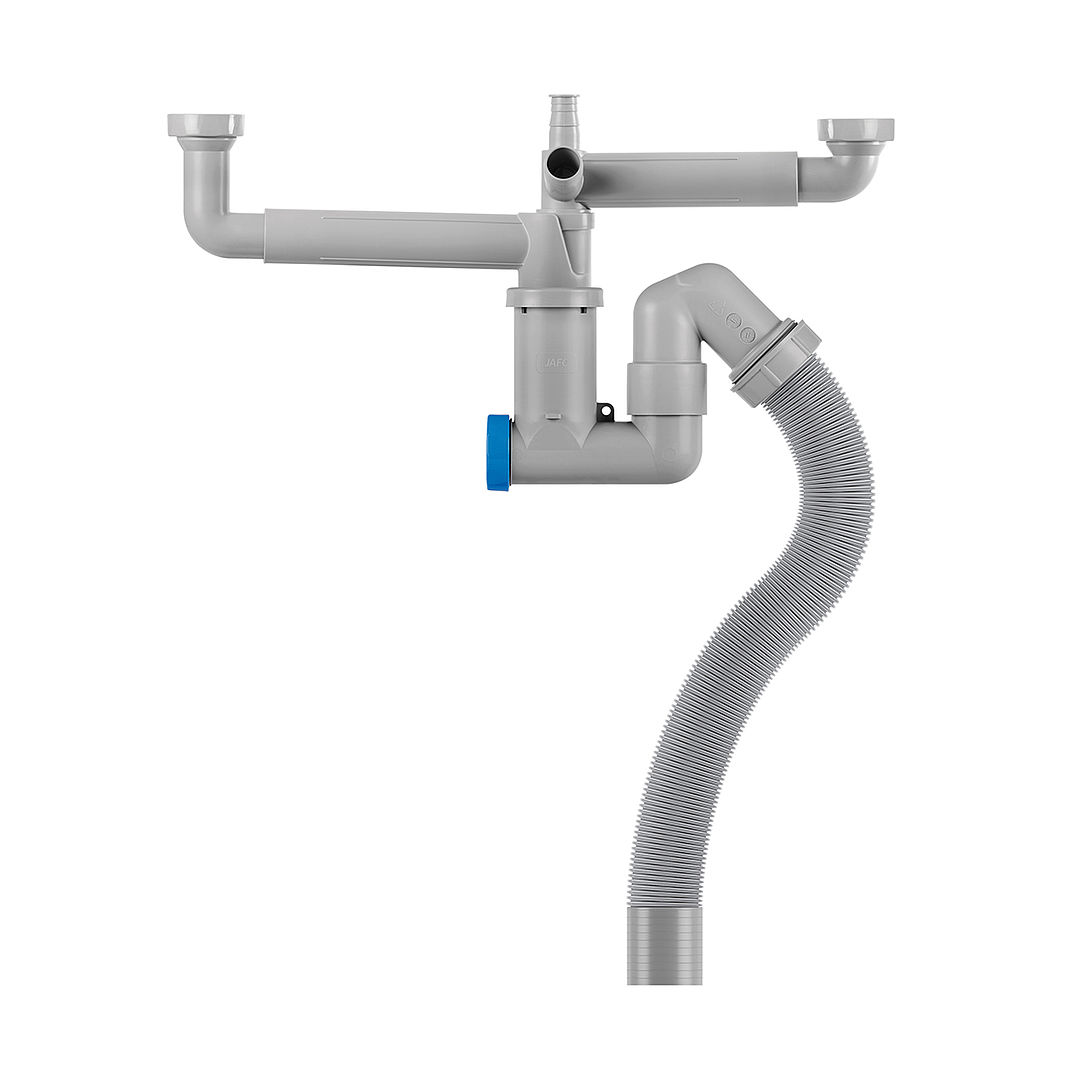

Vi måste ta ut en rörmokare för att byta korgventil och kanske vattenlås. Nu säger de att vi måste stänga av vattnet till lägenheten. Kan det stämma?

Korgventil och vattenlås sitter ju på avloppet, hur menar dom då? :thinking:
Hur ser din installation ut som ska bytas?
Detta i en normal installation är ju superenkelt att byta!
Anki johansson
Ungefär så ser de ut.

Lägg upp en bild på ditt avlopp så forumet får se och komma med lösningar!
Varför ska du byta dessa prylar? Är något trasigt?
Anki johansson
Vi hade en läcka under diskbänken. Vi rensade korgventilen. Vi trodde att det var fixat men inte efter någon dag och när vi skulle rensa på nytt så lyckades vi ha sönder korgventilen. Vi köpte ett nytt vattenlås men vi inte det att passa. Ikea vattenlås. Vill bara få det fixat nu och vi vet inte riktigt var läckan var därför köpte vi en nytt vattenlås kit och inte bara en korgventil.
