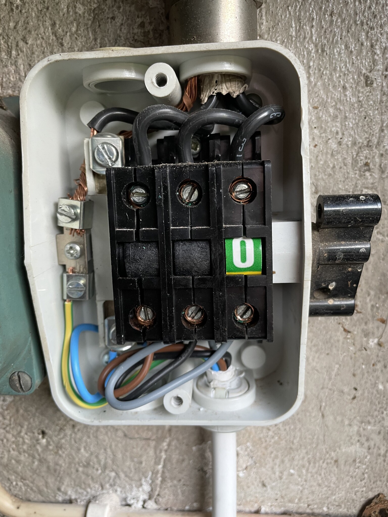

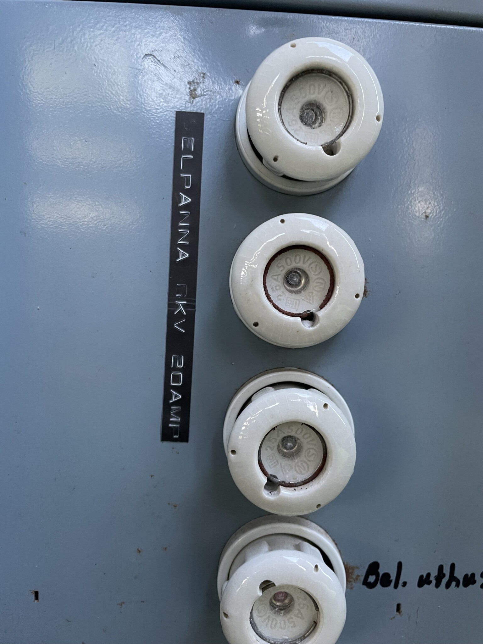

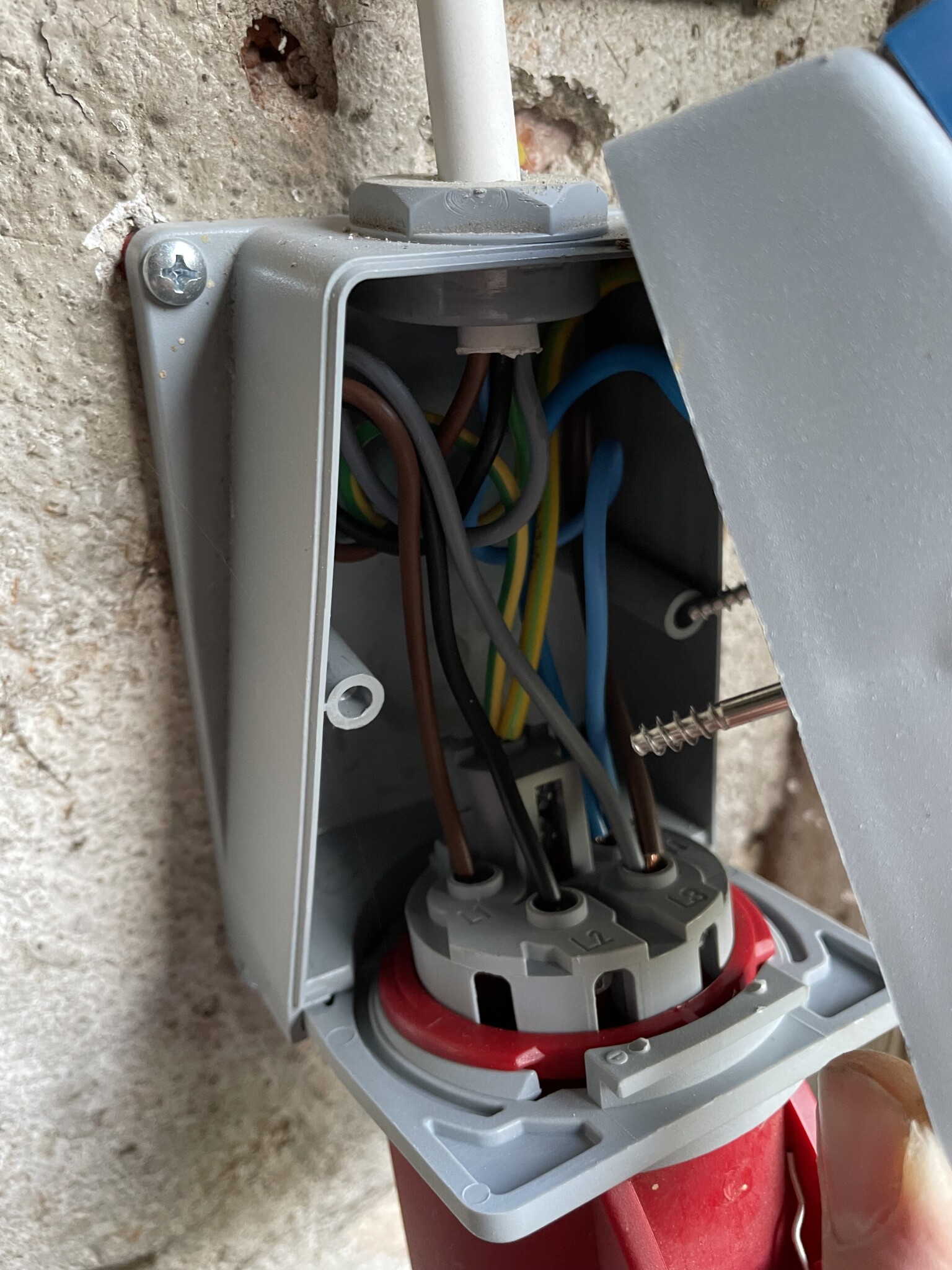

Har ett relativt nytt monterat 3fasuttag i uthuset, matningen har gått till en elpanna förr som är bortkopplad.

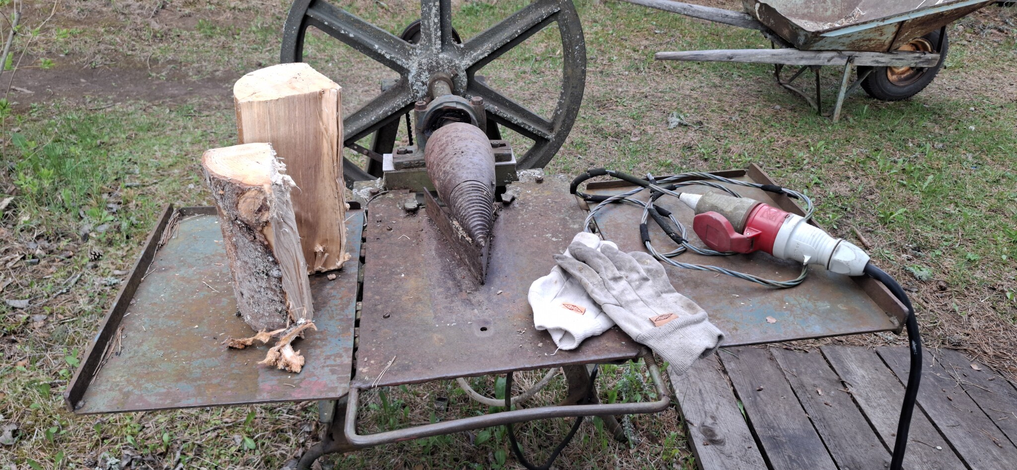

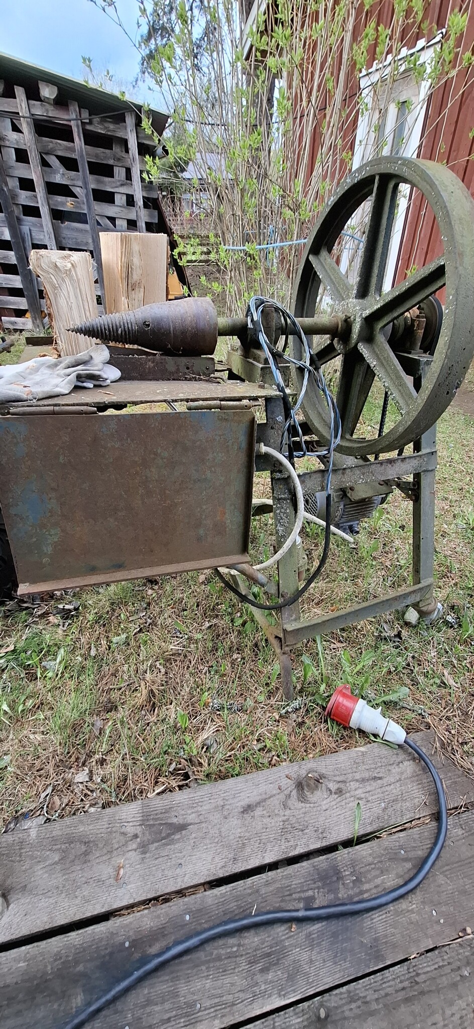

Nu i helgen tänkte jag klyva lite ved som går på 3fas.
Har försökt lusläsa lite och värkar som att det är krav på jordfelsbrytare men hittar ingen.
Ser detta rätt ut, finns ju en jordkabel men vet inte vart den tar vägen

Det är krav på jordfelsbrytare på nya uttag placerade ute. Det finns inget krav på jordfelsbrytare för att använda vedklyv. Naturligtvis höjer jordfelsbrytaren säkerheten i händelse av fel. Men jag tvekar inte att köra klyven utan jordfelsbrytare.

Uttaget sitter inne i förre detta pannrum.
Har en följd fråga om du har ett vettigt svar på det också. Finns det någon risk att använda en 20-25m kabel, eller om jag har 2 st 10m och koppla ihop ?
Man har sedan urminnes tider kört vedklyvar med 3-fas motorer utan JFB utan problem. Är bara kabla hela så skyddsjord är framtagen är risken lite.

De ska vara grå på grund av att uttaget inte är klassat för mer än 16A.

Det finns ett 100 ggr viktigare krav - att uttaget är i sin ordning med fungerande skyddsjord, att dina skarvsladdar är friska och hela och att vedklyven är frisk. Detta borgar för att det inte sker några olyckor. JFBn träder in och mildrar effekten av en olycka om det trots allt sker, och du vill inte ha en olycka, inte ens med JFB.Huggabuggaa skrev:
Med detta sagt så rekommenderas ändå en JFB. Regler har sedan tidernas begynnelse innefattat detta uttag. En skyddsjordad maskin på bar mark innebär en förhöjd risk. Men kanske blir vedklyven jordad mot moder jord där den står?
Installationen har utförts av en behörig elektriker, så man hoppas ju på att det är insin ordning.Bo.Siltberg skrev:

Ja klyven kommer stå mot moderjord
