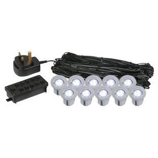

Jag kan rekommendera dessa från Amazon om man är ute efter ett billigt kit med drivare och hela hokuspokus. Jag köpte för att ha i ett brygghus som stämningsbelysning och det var kanon.
Billigt också, ~300:- för 10 lampor med drivare. Inkl. frakt och moms och införsel.
http://www.amazon.co.uk/WATERPROOF-LIGHTS-DECKING-KITCHEN-LIGHTING/dp/B003RX8RYI/
