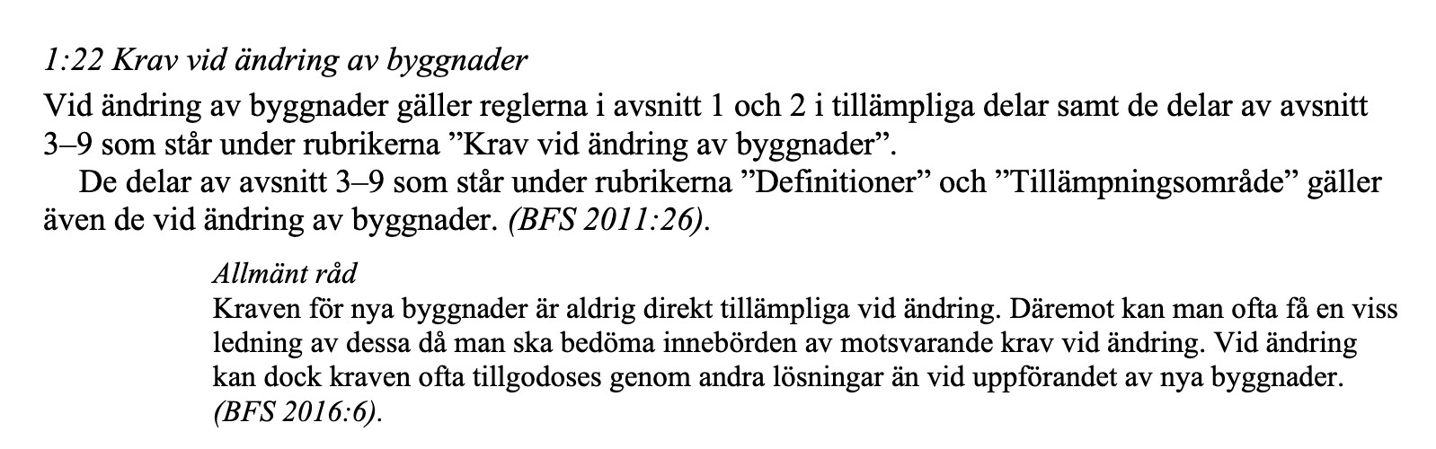

Att ta en byggnad i bruk som bostad är en ändring av byggnad i PBLs mening. Då ställs inte krav som om byggnaden nyuppförs utan det är en bedömningsfråga vad som krävs. Man är kort och gott helt i händerna på tyckande från byggnadsnämndens medarbetare. Det är väl också vad trådens familj har råkat ut för.
BBR:
Utdrag från Boverkets byggregler (BFS 2011:26) om krav vid ändring av byggnader.
Boverket sammanfattar BBR:
"Då kraven vid ändring alltid måste bestämmas utifrån den aktuella byggnadens kvaliteter och brister och den specifika ändringssituationen så är det inte möjligt att precisera vilka specifika krav som gäller för varje tänkbar ändringssituation. Det finns dock alltid en miniminivå som inte får underskridas."
https://www.boverket.se/sv/PBL-kuns...llampning-av-kraven-vid-andring-av-byggnader/

useless useless skrev:
Fast där är nog väldigt få fall som inte kräver några byggåtgärder alls? Det är svårt att hitta en gammal byggnad som inte är bostad som uppfyller alla dagens krav på energihushållning och kraven på tillgänglighetsanpassat badrum, kök och sovrum på entréplanet utan trappor eller för höga trösklar t ex.
Allt det där är väl husägarens ensak? Kraven du räknar upp gäller väl bara nybyggen?
[länk]
Specificeras miniminivån, eller är det upp till en tjänsteman att väta fingret och hålla upp det i luften?
Claes Sörmland
Det är ju bedömningsfrågor så det är rätt godtyckligt. Har kommunen hittat på en "policy" så blir det ju stadfäst godtycke istället.
Ja, men att ändra användning för en byggnad till bostad räknas rent formellt som ett nybygge när det gäller en stor del av kraven i BBR. Sen finns det, som Claes är inne på, en del "säkerhetsventiler" i BBR som gör att man kan slippa vissa krav om det blir orimligt dyrt, finns något skyddsvärde, etc.
