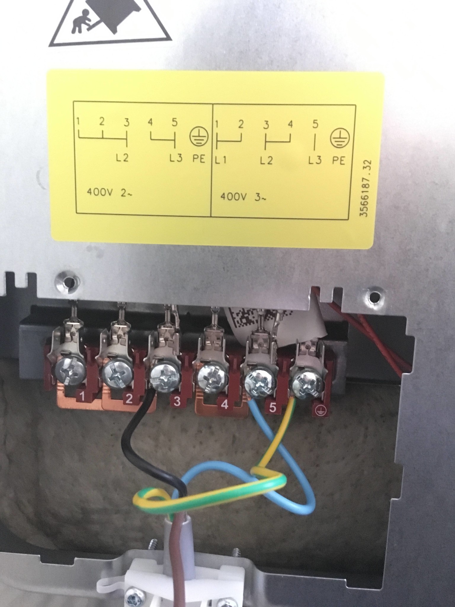

Så komplicerat är det ju inte... Bara att stuva om lite bland sladdarna och byggarna. Minst en sladd blir över eftersom det bara är tre stycken som behöver kopplas in (grön/gul och två fasledare).

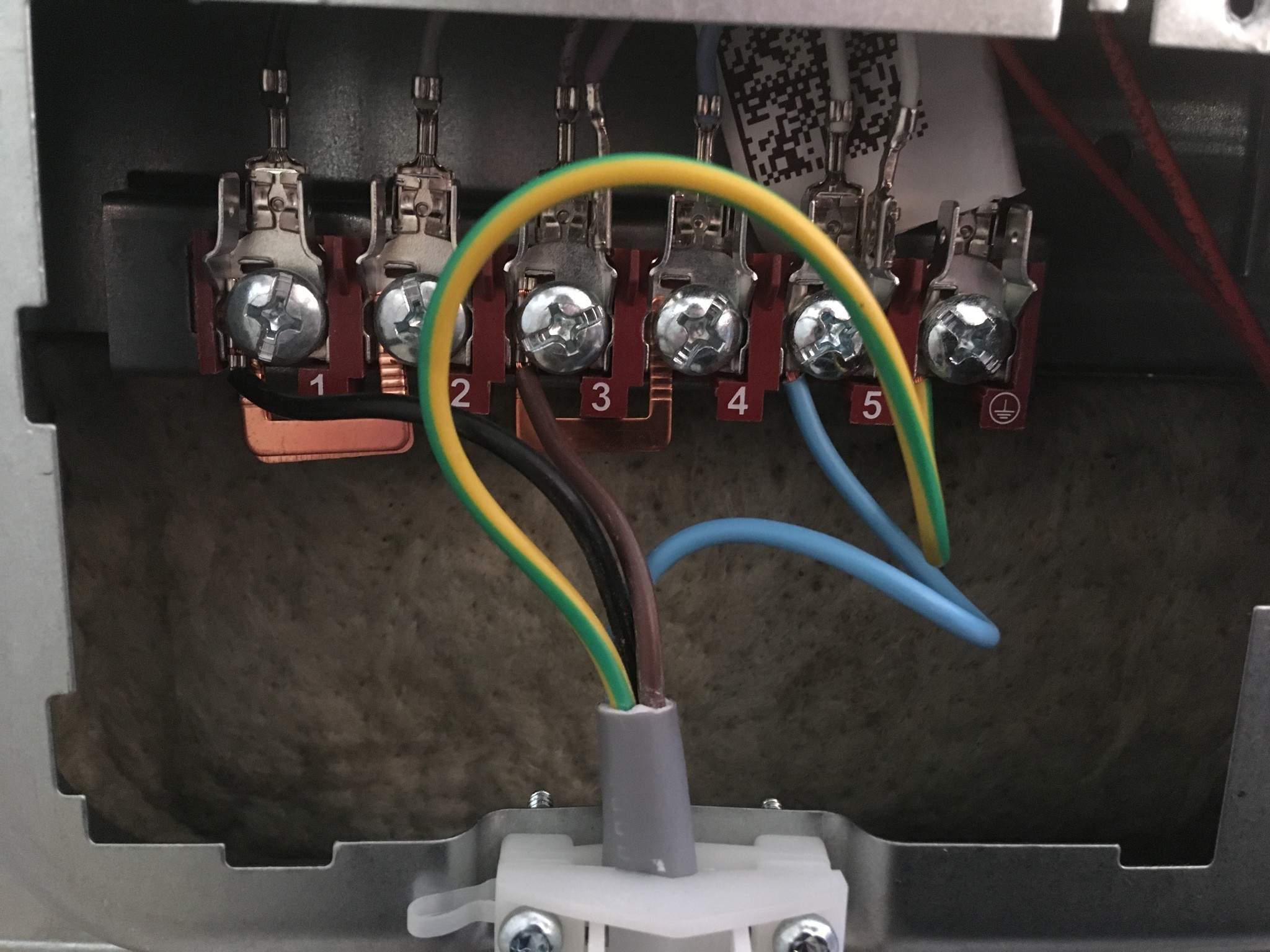

Det sitter 2 plattor mellan 1-2, ska jag dela dom så det går 1-2-3 och den som sitter mellan 3-4 flyttar jag till 4-5?
Men då är frågan om jag kopplar svart till 3:an och tar bort brun?

Har jag gjort rätt??

Det ser rätt ut förutom att det borde vara svart och brun som är inkopplade eftersom blå brukar användas som nolla. Ingen teknisk betydelse dock.
Bo.Siltberg
Observera dock att du inte kan nyttja hela spisens effekt med bara två faser. Du kan bara nyttja ca hälften. Så det finns risk att du bränner säkringarna.

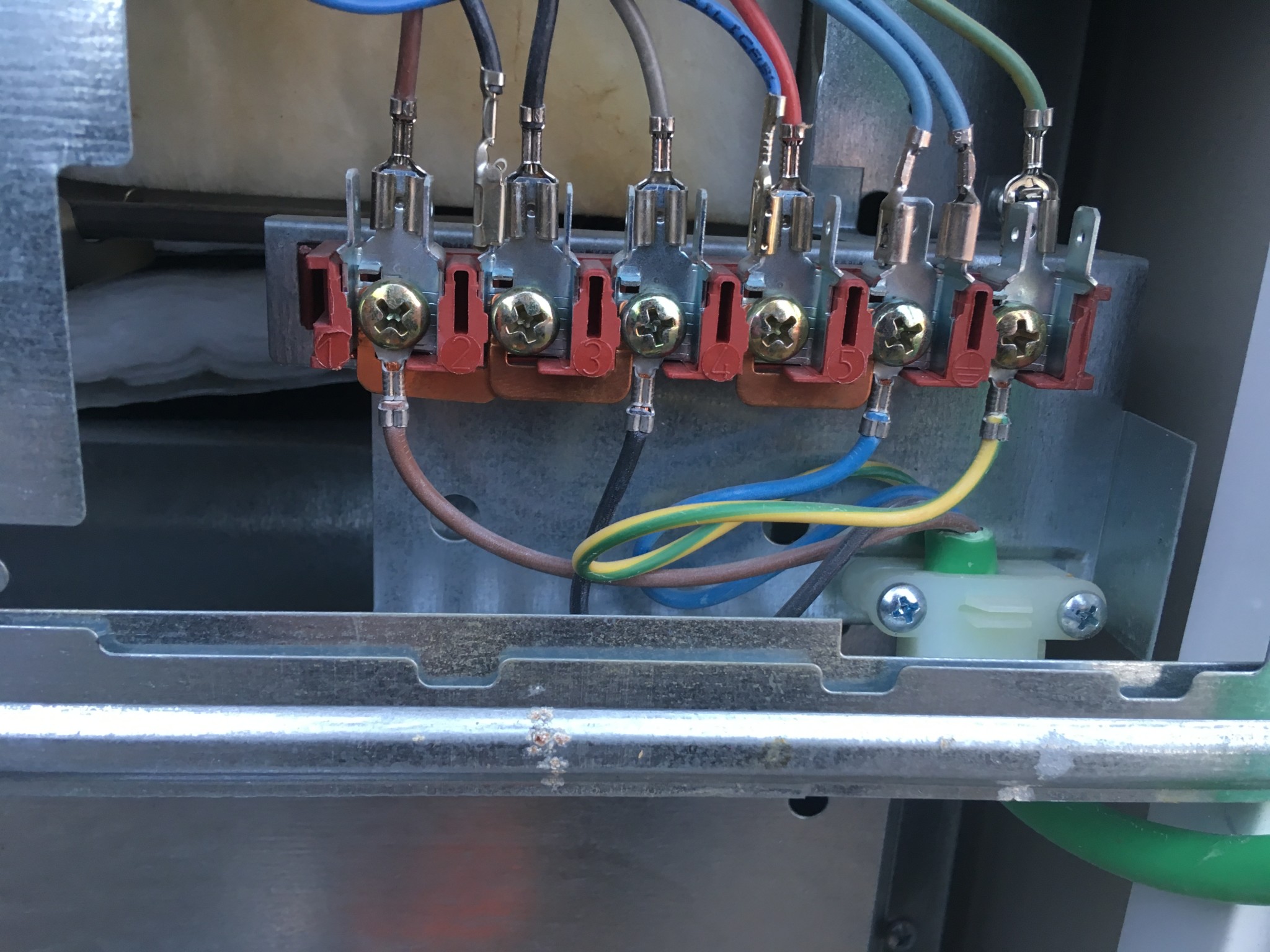

Fick nyss förklarat för mig att det kanske tom är 1 fas. Då det var 3 blå och 1 röd i väggen...
Såhär var det kopplat bakom den gamla spisen?
  • Elektriska anslutningar bakom en spis med flera blå och en röd kabel kopplade till terminalblock.
Det ser lika ut som den nya. Bruna var väl inte inkopplad i andra änden?
Det verkar osannolikt att den gamla spisen har gått att använda med bara en fas/230V. Om du har ett mätinstrument och vet hur man använder det kan du mäta spänningen mellan blå och svart. Är det 400V är det två faser.
Nä precis
