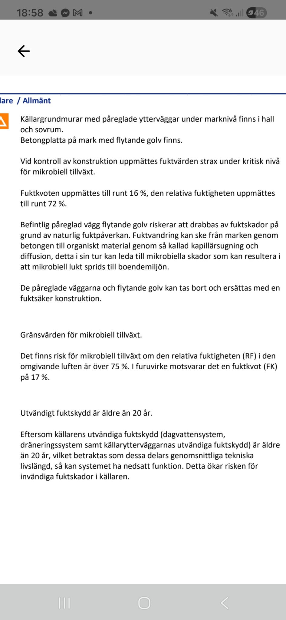

Ta det lugnt. Finns ingen orsak att stressa upp sig nu. Att en hussvamp skulle göra stora skador i dessa påreglade väggar i två rum i källaren är inte sannolikt. Betydligt mer sannolikt är mögel och det kommer ni att känna på doften.
Vårt hus hade reglad vägg i trä/gips i källaren som stått i säkert 25-30 år innan vi köpte det. På ett ställe såg det lite lite tokigt ut främst för att värmepumpen stod där på utsidan och dumpat sitt komdensvatten där. Resten av väggen och reglarna såg fina ut. Det var byggt med lite plast på marken utan större genomtanke. Vi bytte ut det till plåtregel och smällde på nytt gips.

Som sagt, ta det lugnt. Hussvamp är extremt ovanligt i den typen av hus. Och ännu mer osannolikt med de relativt lindriga risker för problem som det är i ditt fall.
Det där med att riva ut allt organiskt material kanske är helt onödigt. Ta reda på mer om den exakta kontruktionen. Ta upp några väl placerade mäthål. Mät fukt, ta reda på hur konstruktionen verkligen är gjord, hur är det isolerat osv. Och framförallt använd näsan i rummen och i hålen ni tar upp.
Sedan detta med att ha sovrum i källaren. Det finns säkert 100 000 hus med sovrum och andra rena bostadsrum i källaren. Och det fungerar bra i de allra flesta fall. MEN personligen tycker jag att man skall undvika det. Om det gäller den här typen av lite äldre hus. Moderna källare är oftast byggda med frigolit isolering under källargolv och grundmurar. Det fungerar bättre än äldre konstruktioner (iallafall när det gäller fukt och risk för mögel, men jag undrar lite hur de här "frigolitgrunderna" kommer att fungera hållfasthetsmässigt om 100 - 150 år...).
Äldre källare fungerar bra som tvättstuga, hobbyrum osv. Men personligen vill jag inte ha någon som bor i min källare. Dock pekar objektiv fakta på att jag är överdrivet orolig.

Jag är osäker på det mesta, mer än att vi köpt huset och att jag direkt började oroa mig. Har rådfrågat vänner och bekanta som arbetar som snickare och en som fukttekniker och de upplever väl att det är såhär det är i sådana hus.
Jag har funderat kring fukten, omkring 16% FK och omkring 72% relativ fuktighet. Det mättes i oktober i år, när det var risigt ute. Som jag förstår det, så är det ingen större mening med att jaga upp sig innan det blir problem. Säljarna hade sitt sovrum i källaren och då får man väl anta att de inte upplever några problem.
Riva ut de där innerväggarna, är det något man själv läser? För det är väl troligen där problemet finns, om nu inte fukten var dopad av vädret.

Om du är orolig kan du riva de påreglade väggarna och bygga upp nya väggar av plåtreglar och gips.
Men jag tycker att du ska ta det lugnt och njuta av ert nya hus.
