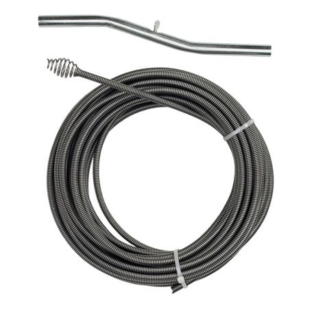

Köpte denna rensspiral på Jula och skall nu in och rensa ett stopp i avloppet från toastolen.
Det är ett rör med spiralen (se bild)
Kan detta vara något som man skall trä på rensspiralen och ha nere i toan för att skydda porslinet?
Eller vad kan det vara till för?
Rensspiral för avlopp med spiraltopp och handtag, köpt för att rensa stopp i toalett.
Ett flyttbart handtag?

Du bör inte rensa avloppet via toalettstolen.
Lyft bort porslinsguden före rensning!

Ja, det skulle det ju kunna vara. :)
Menar du att jag måste lyfta bort hela toastolen?!?
Vad kan hända om jag rensar genom den?
Du skadar glasyren.

Precis som föregående talare säger. Risken är stor att du skadar porslinet.
Sen har du mer kontroll när du rensar direkt ner i avloppet.
Har du inget rensrör du kan gå in i?

Om det finns ett rensrör så är det nog tyvärr beläget längst in under krypgrunden. Och dit kryper jag inte!
Jag är hyfsat duktig på att fixa själv men lyfta av toastolar och vara under krypgrunden ser jag nog vara utöver vad min ålder och fysik riktigt är gjord för. :rolleyes::rofl:
Men jag lyssnar på era varningar och har beställt en rörspolarslang till högtryckstvätten. Den bör man ju kunna föra genom toastolen utan alltför stor risk för skada. :)
