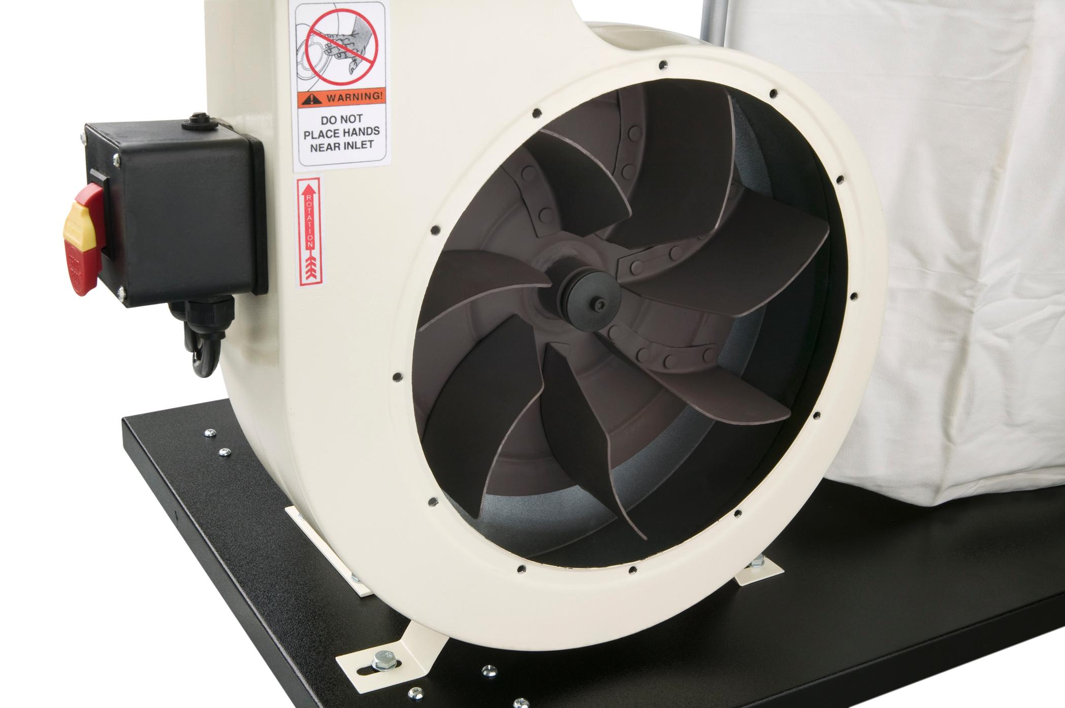

Kan set vara så att svängda skovlar ger betydligt mer effekt än raka men samma varvtal o diameter på fläkthjulet ?
Ja det är ingen tvekan alls om den saken. Ett topplock förbättrar effektiviteten ännu mera men då är det inte längre en materialhanterande impeller utan kräver separator.
Jag tror att de där impellrarna på Hatanmaas skrot är gjutvargar allihop. Jag stod och plockade i en tidigare container med impellrar i somras och hittade gjutfel på varenda en. De kan möjligen vara tänkta som kylfläktar på ABBs stora elmotorer som ju tillverkas i Vasa.
De spånfläktarna som jag har sett har haft raka skovlar allihop. I förra veckan köpte jag en extra spånfläkt på samma skrothandel. Den har 3,3kW motor....... och naturligtvis raka skovlar.
De flest spånfläktar är sådana, speciellt sådana riktade åt mindre verkstäder/hobbyister, enklast/billigast att tillverka, ibland är inte ens huset en ordentlig spiralform utan en cirkel, det försämrar även effektiviteten. Grova lag kan man säge en rak skovlad fläkt är hälften så effektiv som en med bakåtriktade skovlar och topplock för samma diameter och rpm.

Måste fråga vad är topplock på dessa fläktar
Bakåtvända skovlar, utan topplock, Rikon, Jet, Fox är några märken jag sett som dessa:
https://s3.amazonaws.com/lumberjocks.com/mm3up5v.jpg
http://www.boshco.com/osc/images/dusty impeller.JPG
http://g-ecx.images-amazon.com/imag...3941-46f9-95a1-2a1f93127f01._CB326038577_.jpg
Bakåtvända skovlar, med topplock:
https://flic.kr/p/6tijcuhttps://flic.kr/p/6tijpj
Liten impeller i trä av designen bakåtvänt skovel med topplock, ordentligt bakåtvända och kurvade skovlar för max effektivitet:
Ja såna där bakåtsvepta fläktvingar är helt klart effektivare.....men ibland får man vara nöjd med vad man kan hitta. Tyvärr.
