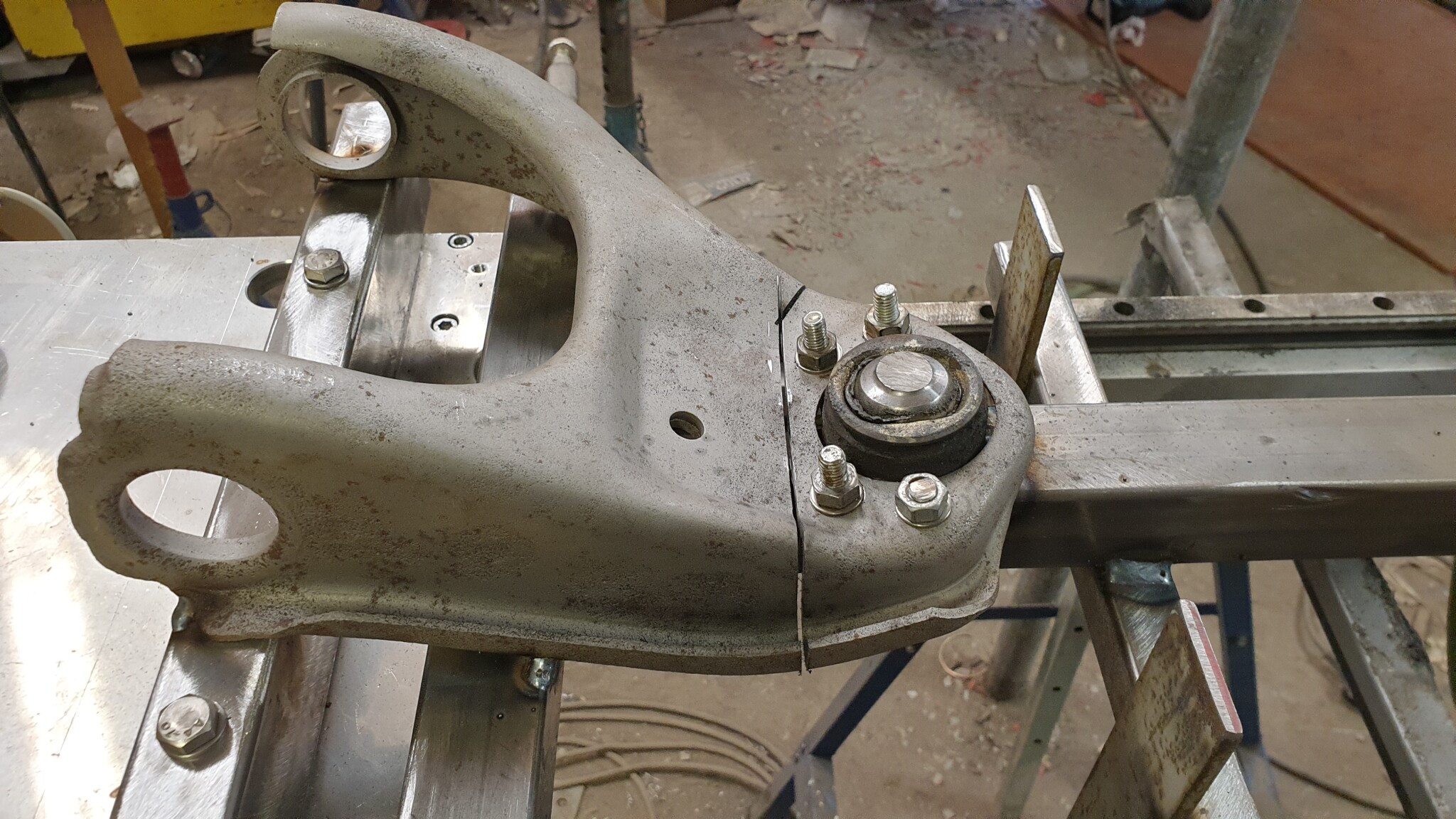

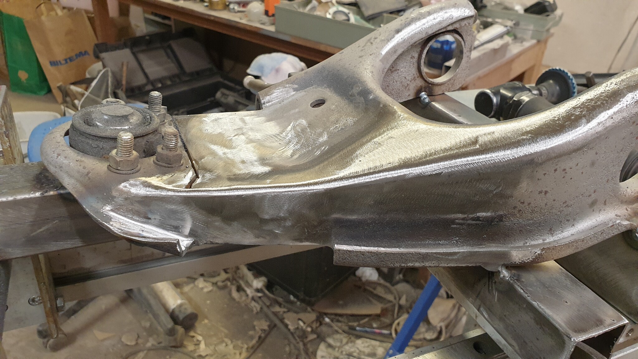

Svetsar typ vanliga saker tror jag...

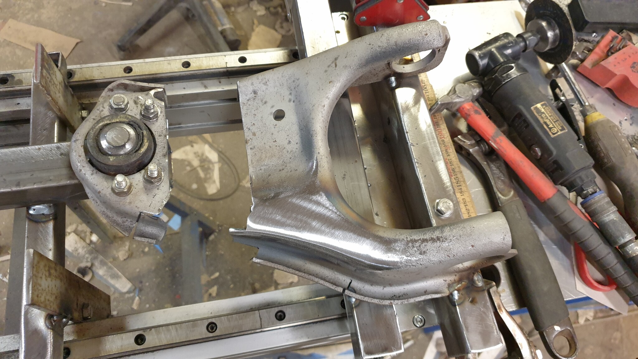

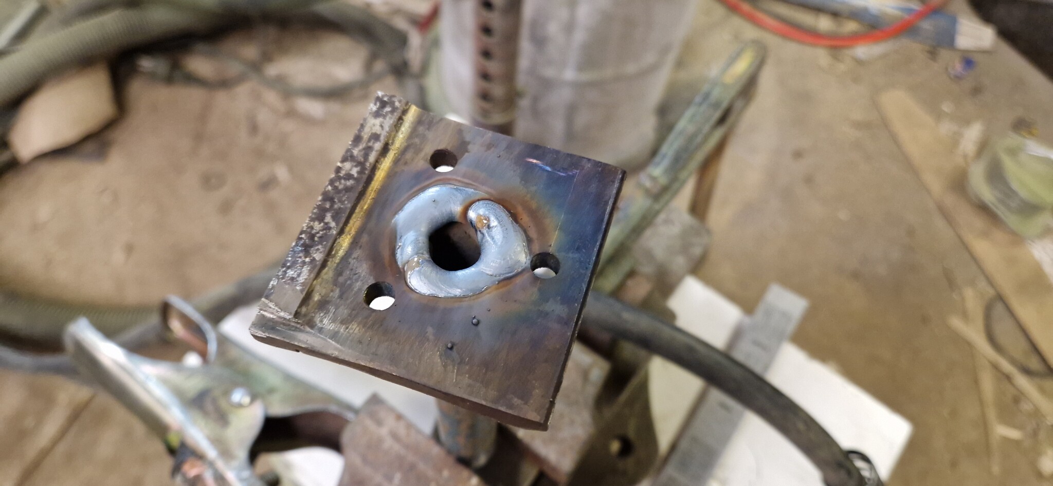

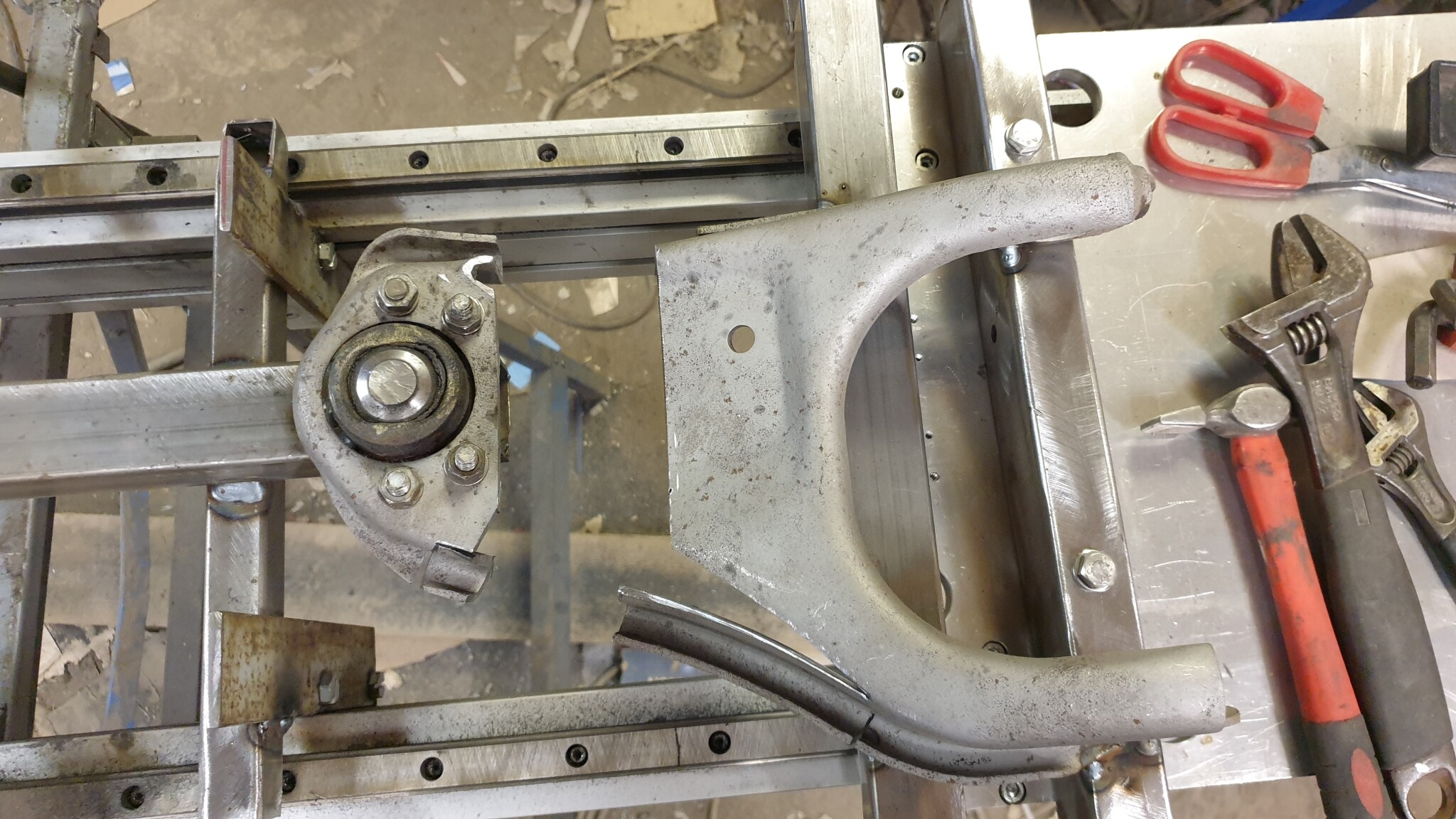

Typ förlänga bärarmar på Epa bygge 3mm plåt.
[bild][bild][bild][bild]

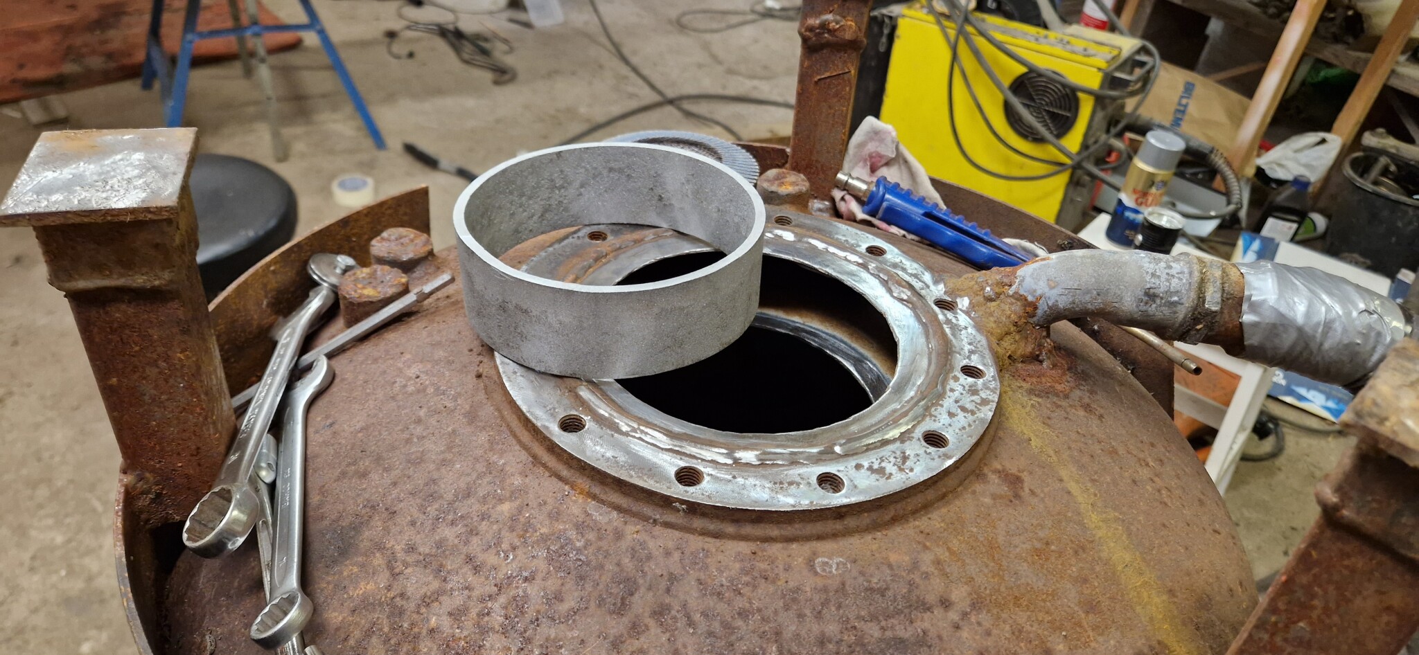

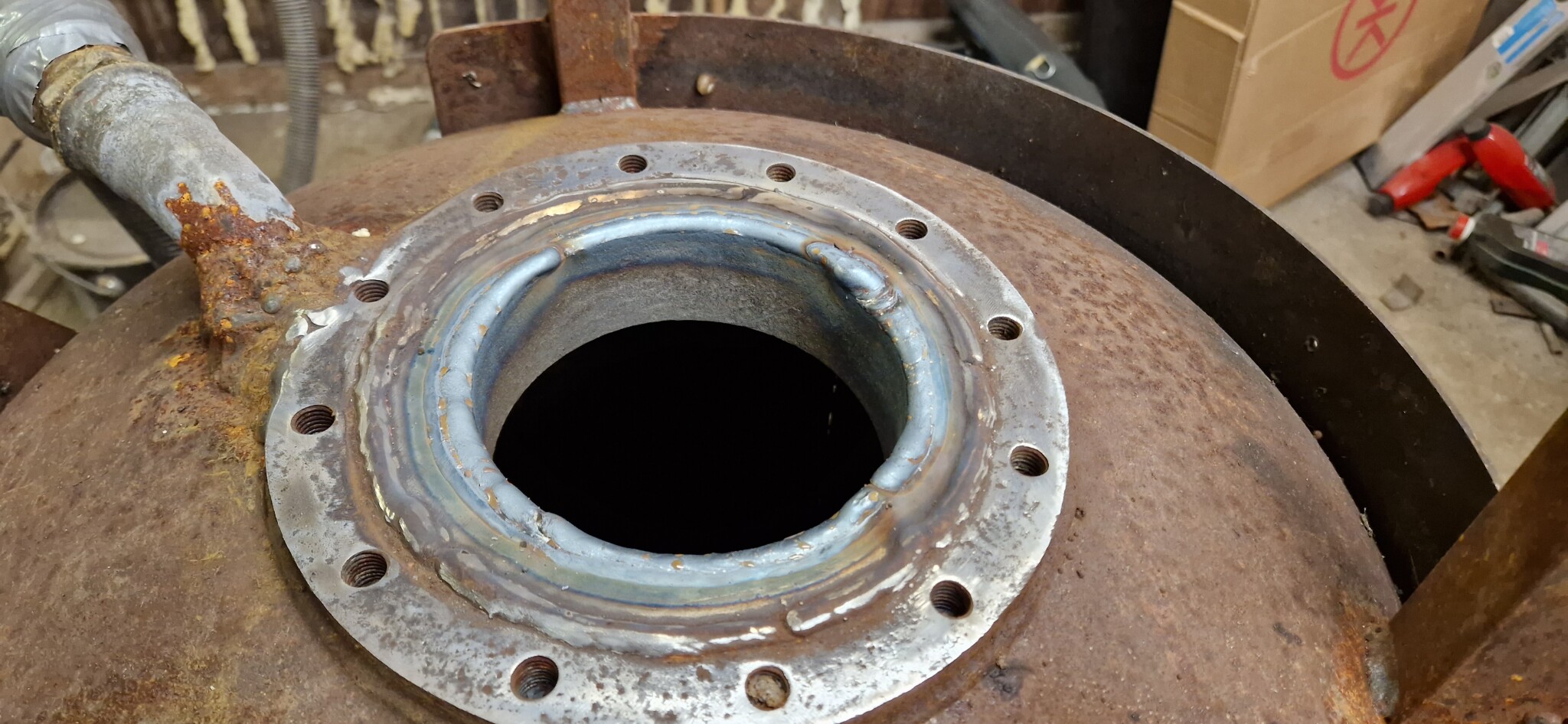

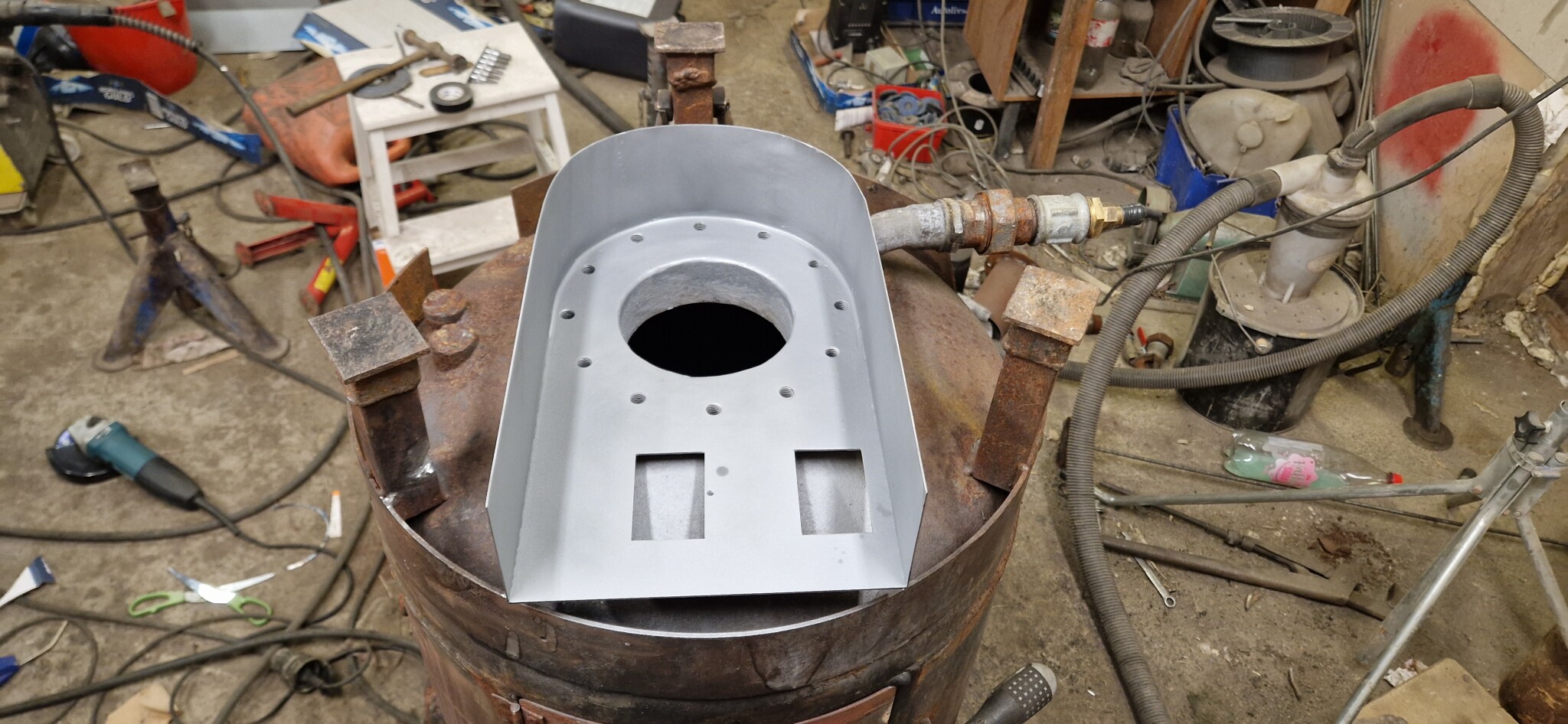

Eller 10mm fläns mot 4mm gods rör och 1,5mm plåt till asklådan till kaminen.
[bild][bild][bild]

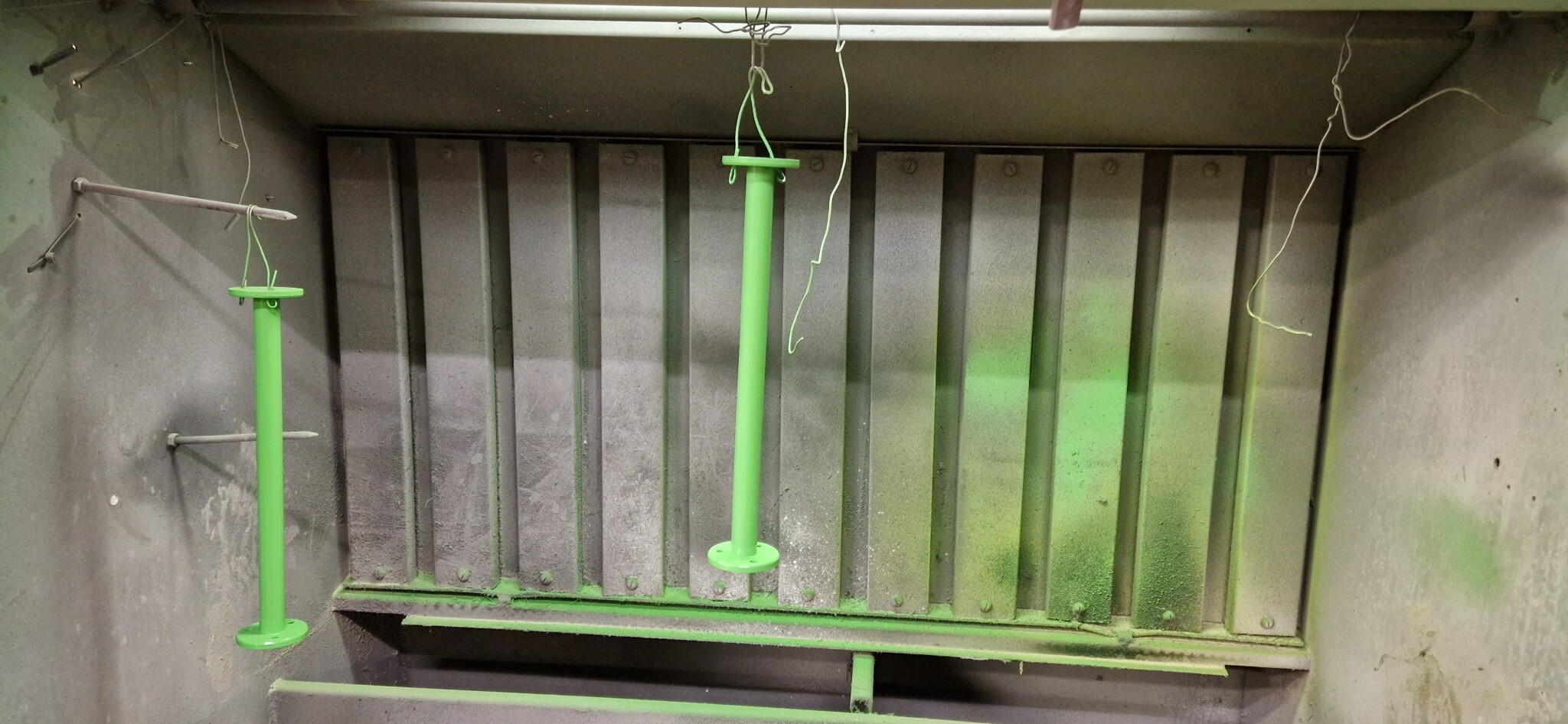

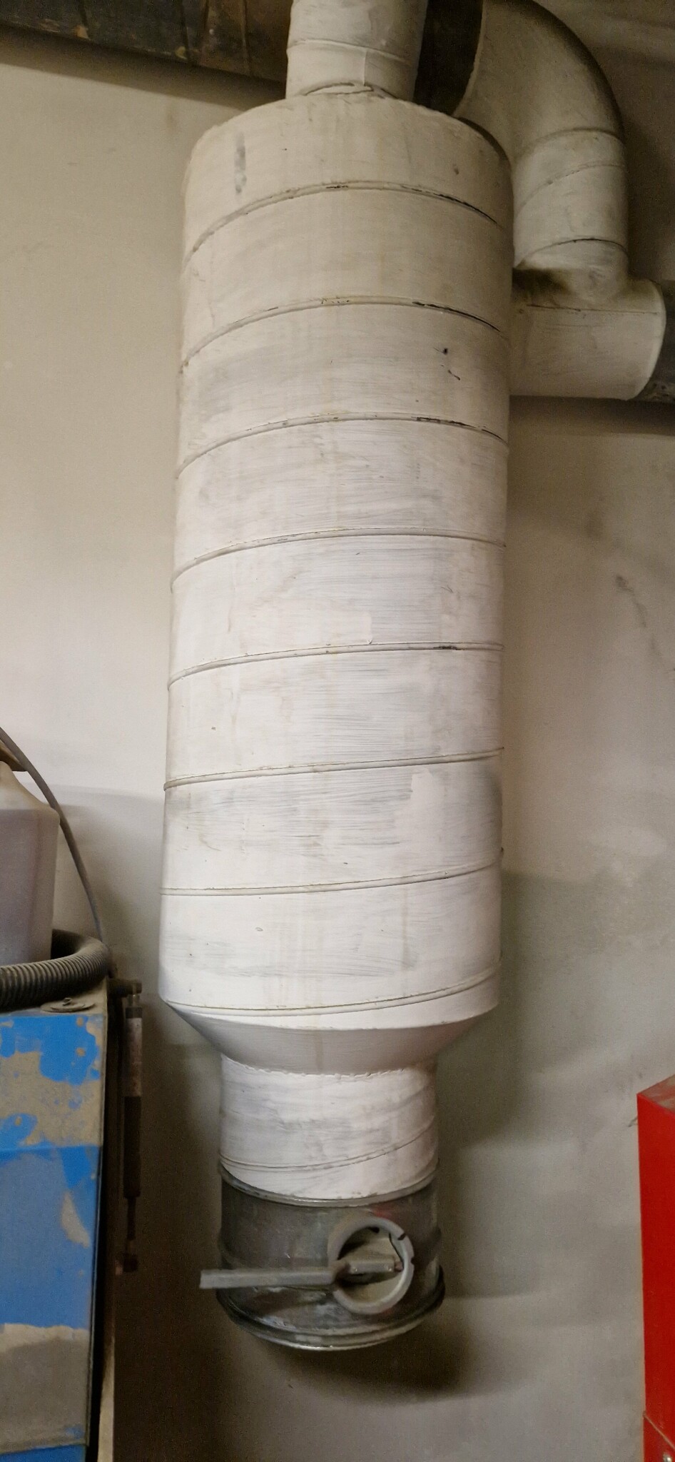

Eller cyklon av spiro till bläster och lackskåp, helsvetsat och slipat konen, galet frustrerande med en svets som har difus trådmatning och spottar och fräser till och från.

Edit: Titta inte fäör noga på svetsen för rörböjen under kaminen, den är en historia för sig själv.
Trodde den var gjord av galvat stålrör, men nope, det är någon slags zinkhaltig gjutning som är tame faan omöjlig att svetsa så den blir tät, typ 1 miljon porer, efter att ha lagt en loppa på 20st porer blev det 19st nya, och så vidare...
