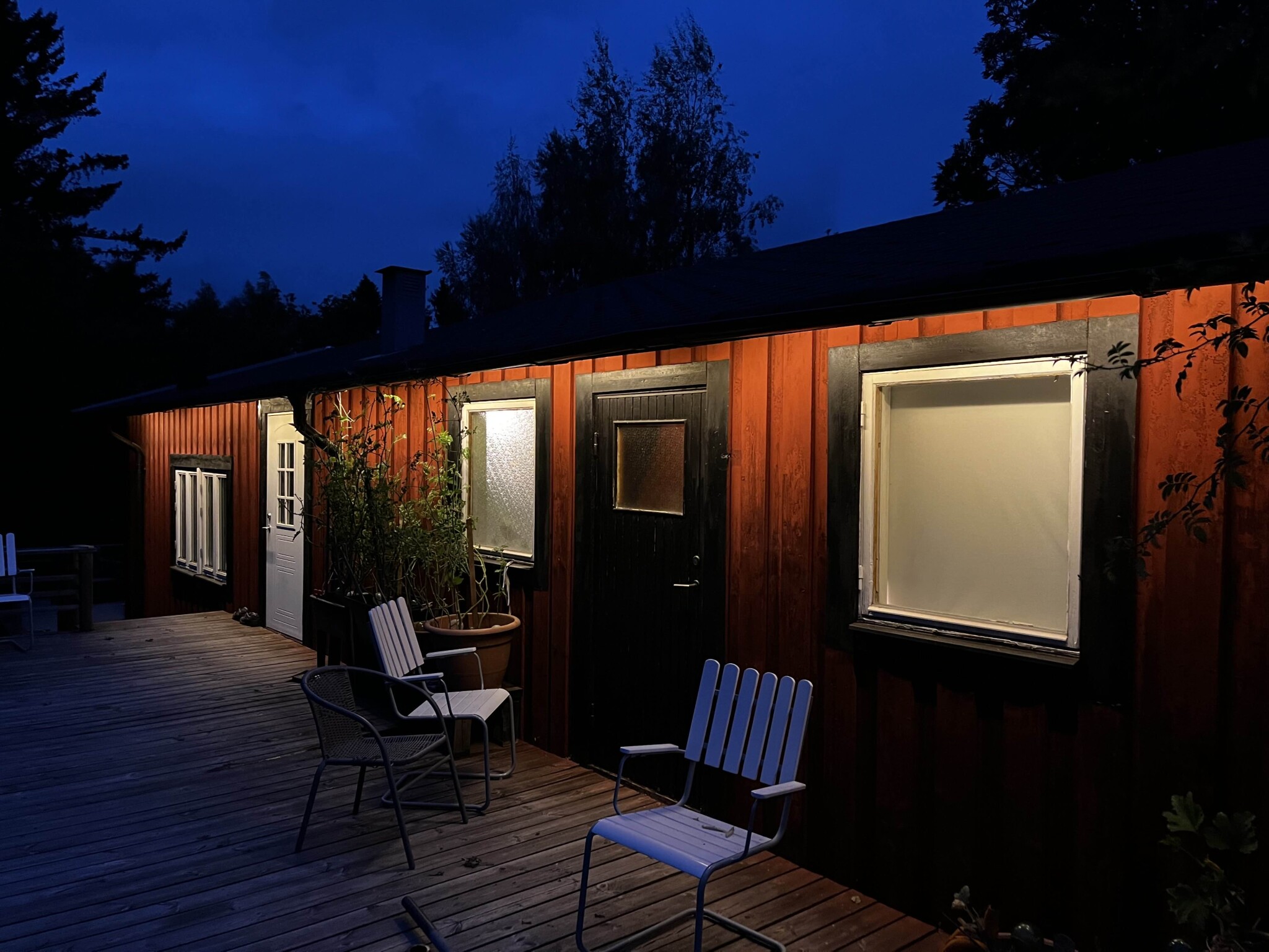

Hur har ni löst det med den uppenbara risken med bländning i ert fall?
Tanken på ledstrip har absolut funnits men är lite allergisk mot installationer där man valt att låta stripen vara helt synlig
Vi har löst det så att vi har en svartmålad 95x22 trallbräda utanpå alla takstolsändar som också tjänar som monteringsplanka för hängrännan. LED-listen sitter sedan innanför denna planka med ljuset alltså riktat snett upp mot takfoten.
Bild på det och fabrikat på list vore ju grymt
Och bild så menar jag mer på hela huset med ljuset hur det ser ut. Det här med att dölja listen har jag en bra lösning på själv
Det var lite för många år sedan jag gjorde den så har inget fabrikat men de har ju bara blivit bättre och modernare sen dess ändå.
  • Trähus med orange panel och svarta fönsterramar lyser upp mot en mörk natthimmel. Trätrall med stolar framför byggnaden.
Tack för bild.
Där är nog vinkeln på listen a och o, man får prova sig fram där 👍
