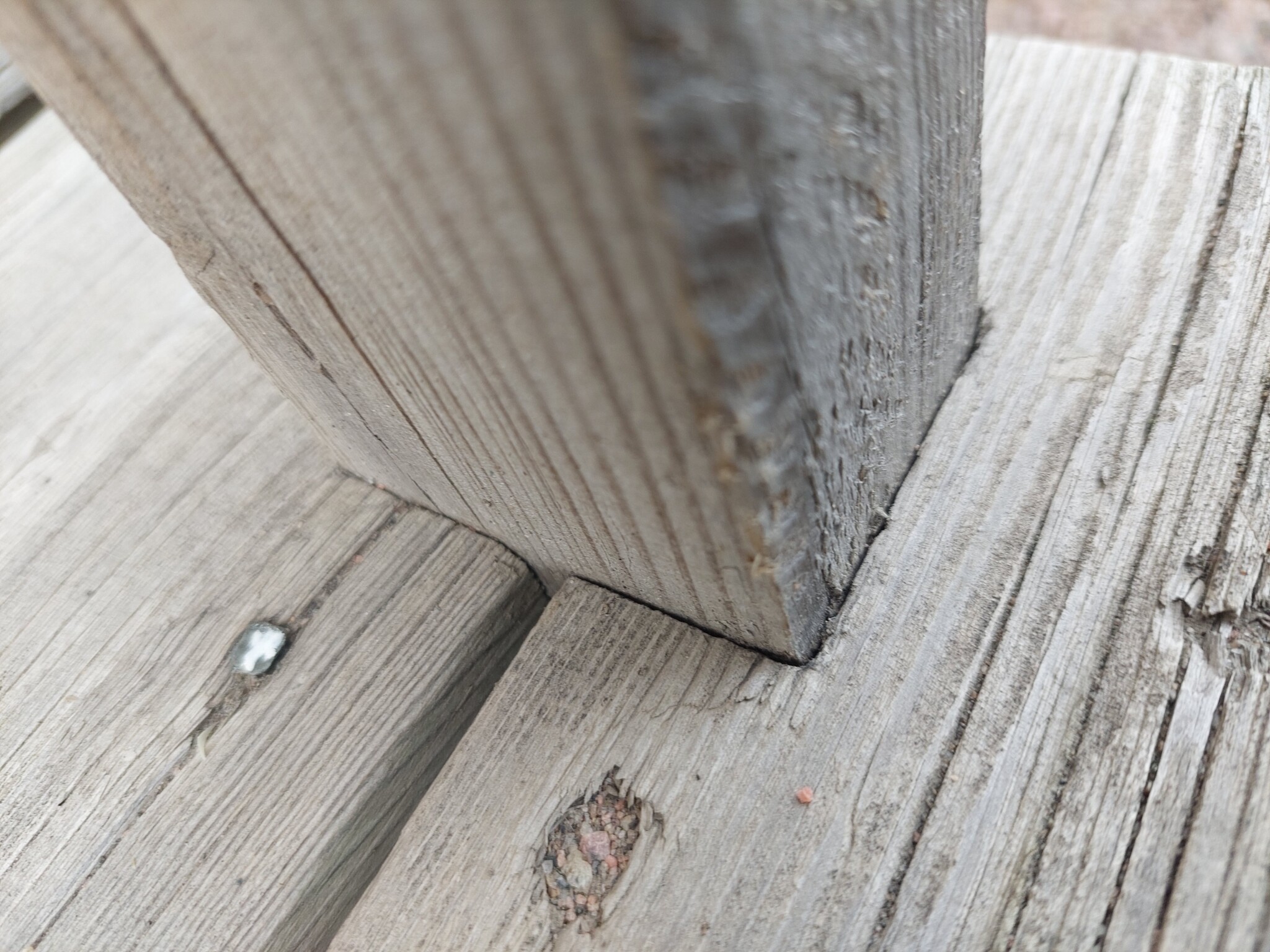

Alfredo
Väl sliten infästning av trappräcke i impregnerad trappa men multicuttern är suverän till mycket. Röstar också på den! 🙌😃
Sliten infästning av trappräcke i impregnerad trätrappa, detaljer av skruv och trästruktur synliga.
