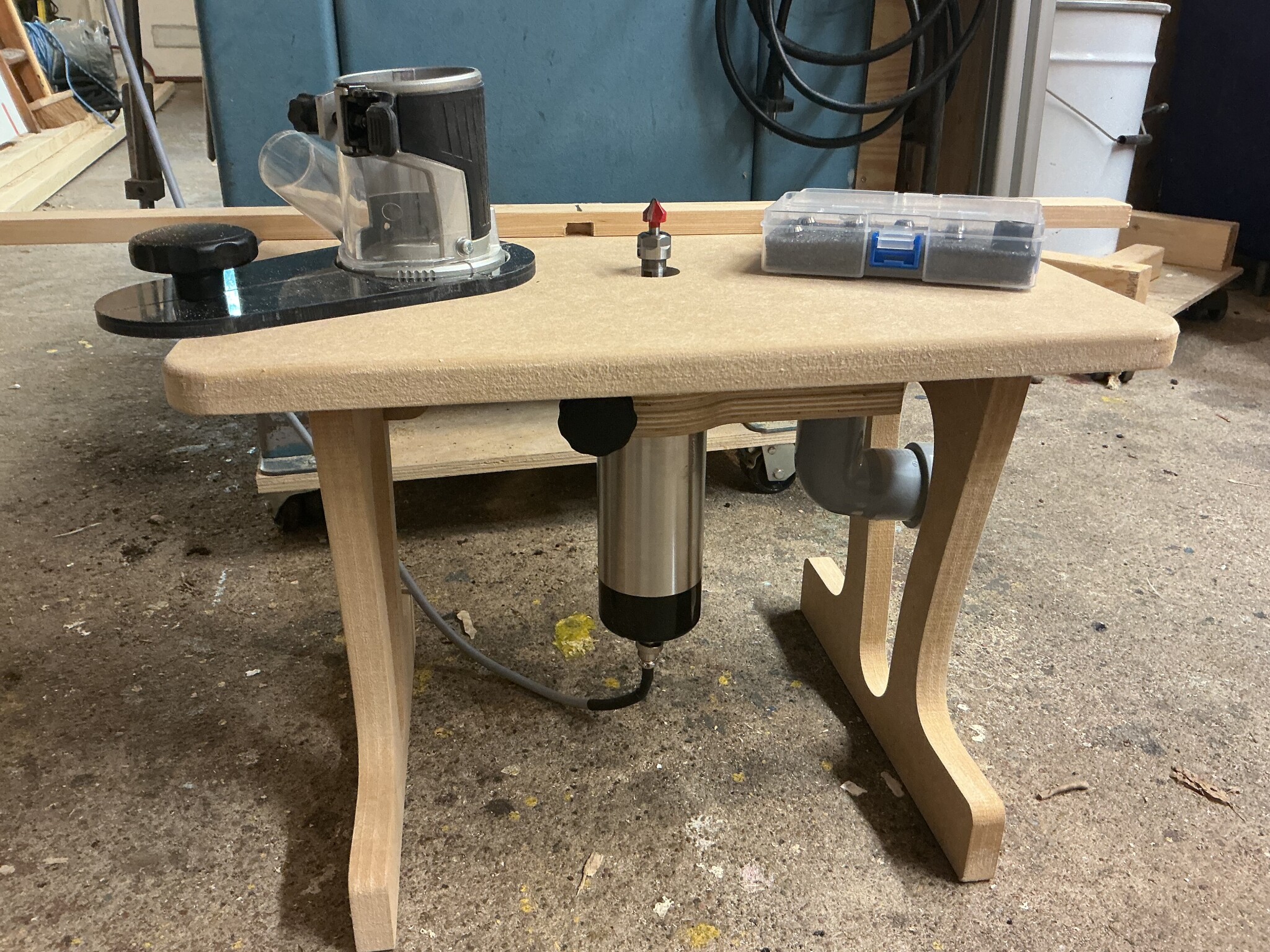

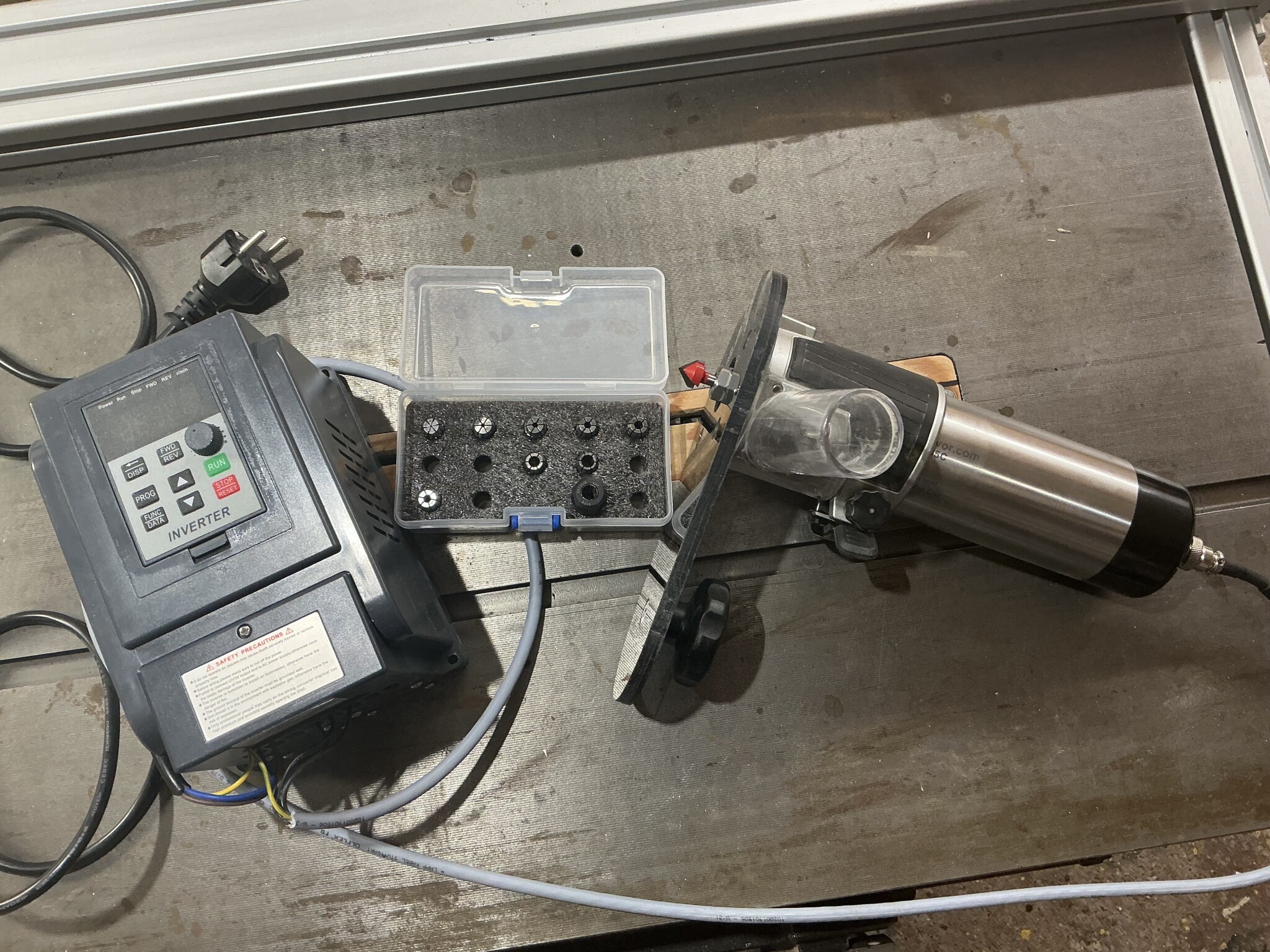

Kanske inte första men ett möjligt alternativ, frässpindel som brukar mera sitta i CNC maskiner och liknande finns med 65mm diameter, välj en luftkyld. Passar i foten till tex en makita fräs just denna från en 18v men med större hemmafixad sula, möjligen lite tungt och klumpigt. Och går lika enkelt att montera i hemmafixat fräsbord till den samma, funkade finfint. 1500w så bra med power och ER11 hållare greppar allt från mm up till 8mm med steg i del av mm. Behöver en VFD för drivning, men ska man ändå ha sladd å jobbar i garaget funkar väll det. Fräsen från vevor via aliexpress för typ 1000:- VFD hade jag men typ 900 nått i paket från samma ställe. Kan inte säga om det är bästa sättet, men i alla fall för fräsborde kändes det mycket robust och kan nog funka som handhållen med. Nästa steg blir naturligt att hemmafixa CNC att montera den i…
