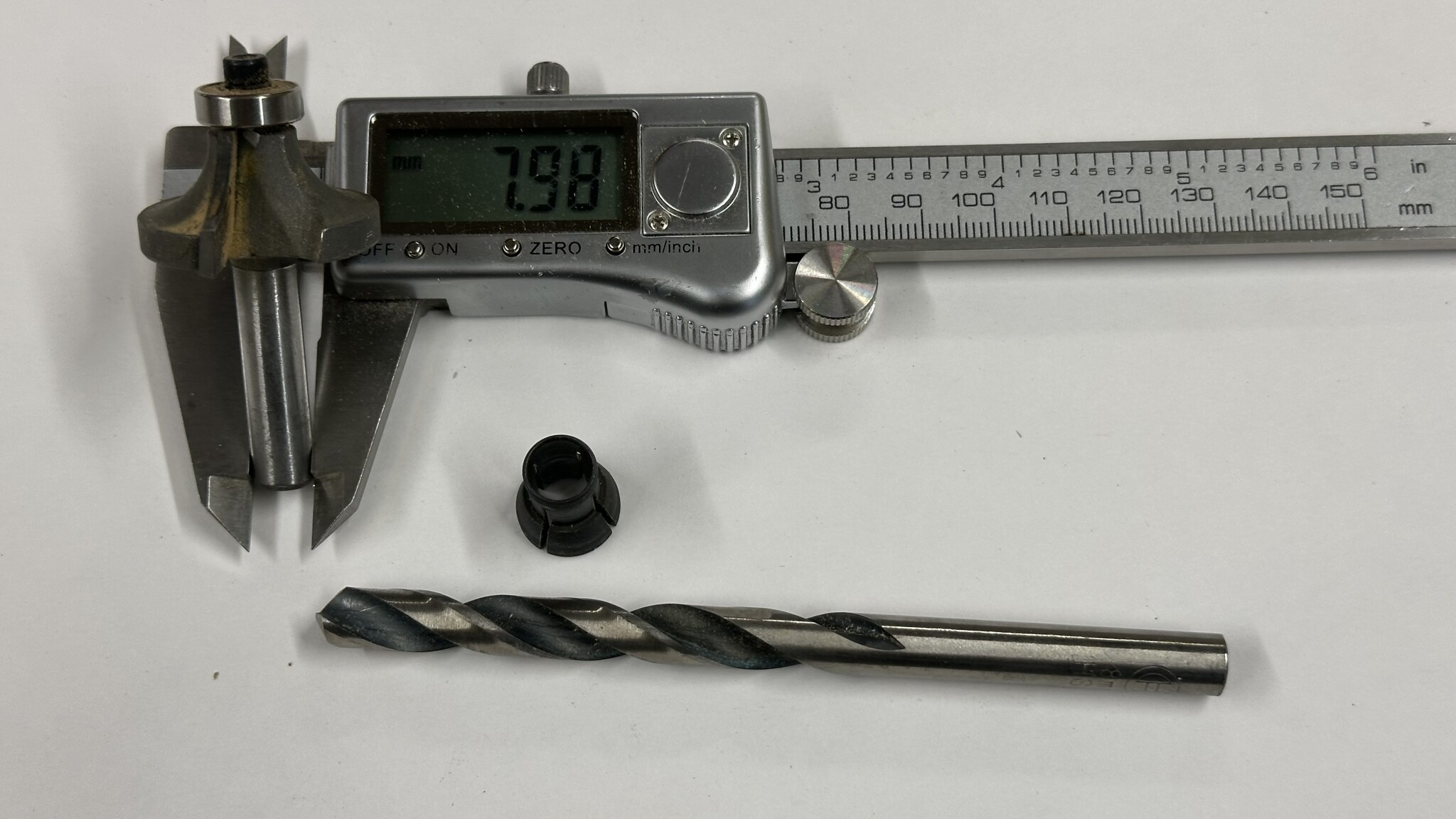

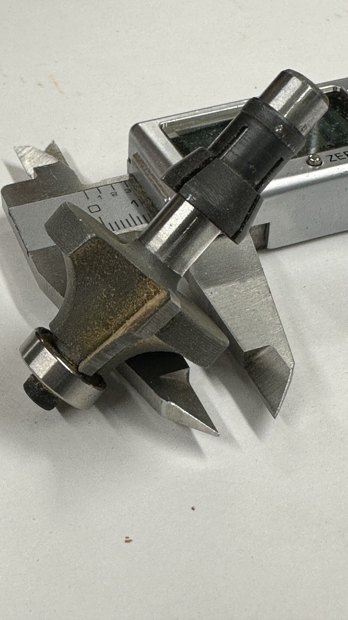

Jag uttryckte mig nog lite slarvig när jag skrev fila på hylsan.
Så här gjorde jag.
Valde ut ett 8mm borr som låg väldigt nära 8.00mm.
Hylsan brotschades sedan för hand med borret precis som den gamla reklamfilmen från ”Statoil”!
Kändes helt ok och när jag testade efter ett tag såg gled skaftet betydligt lättare in i hylsan.
Tydligen några osynliga grader som brotschades bort med hjälp av borret.
En sak som också är viktig att kontrollera innan är hur skaftet ser ut. Ofta sitter det kvar lite fläckar från den skyddsolja som verktyget hade vid köpet. Så tvätta av skaftet först med lite thinner innan du börjar ”Statoil” pumpa!

Kan någon förklara för en femåring så jag också förstår?
Jag köpte en Genmitsu-fräs och stödhylsor samt ett par olika frässtål till ett projekt framöver, bland annat en 4 mm notfräs med 8 mm skaft. När jag mäter skaftet är det 7,97 mm med skjutmåttet och glider utan problem i stödhylsan. Är det bra eller dåligt?
Bra! 👍zarkov skrev:

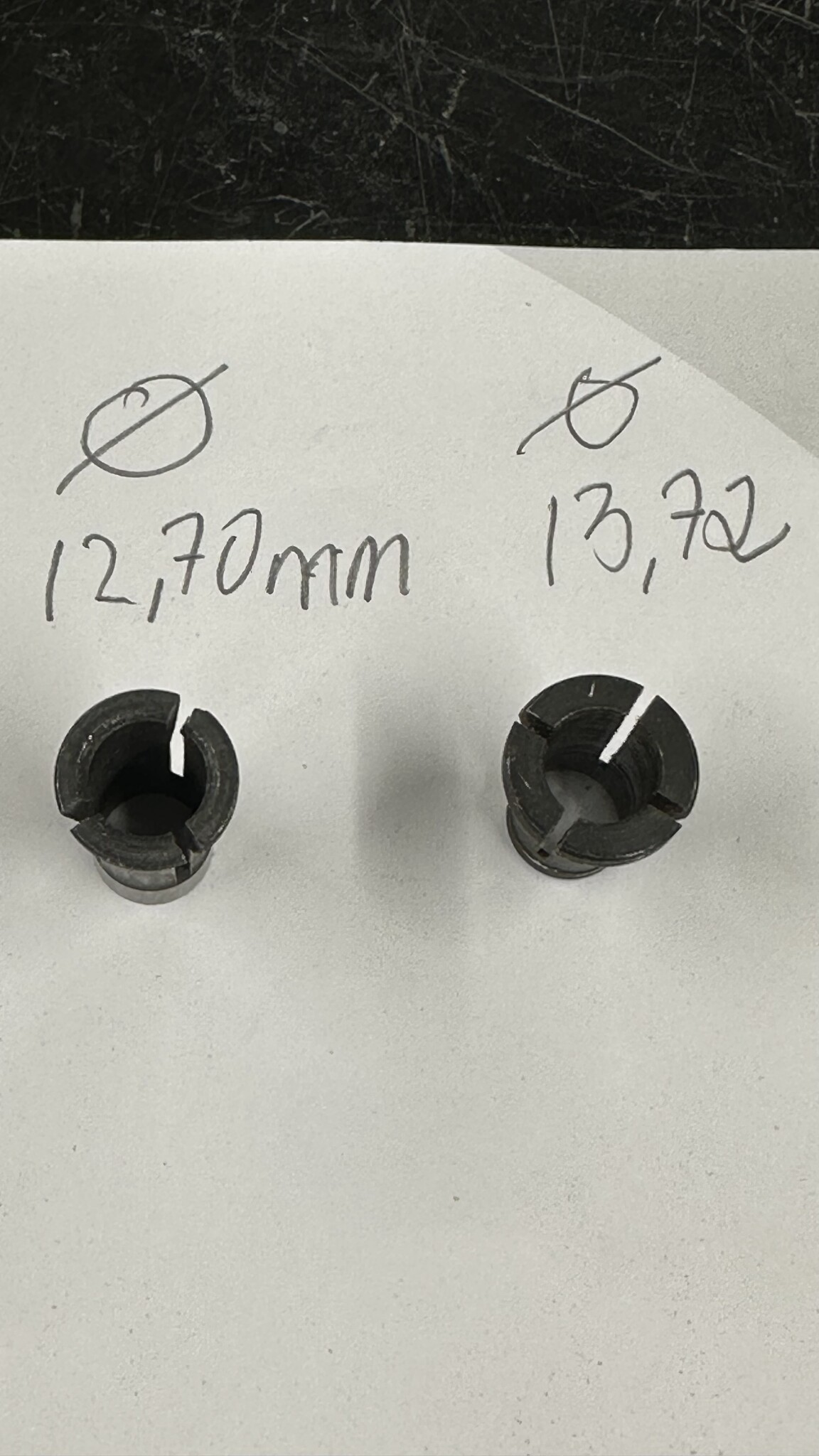

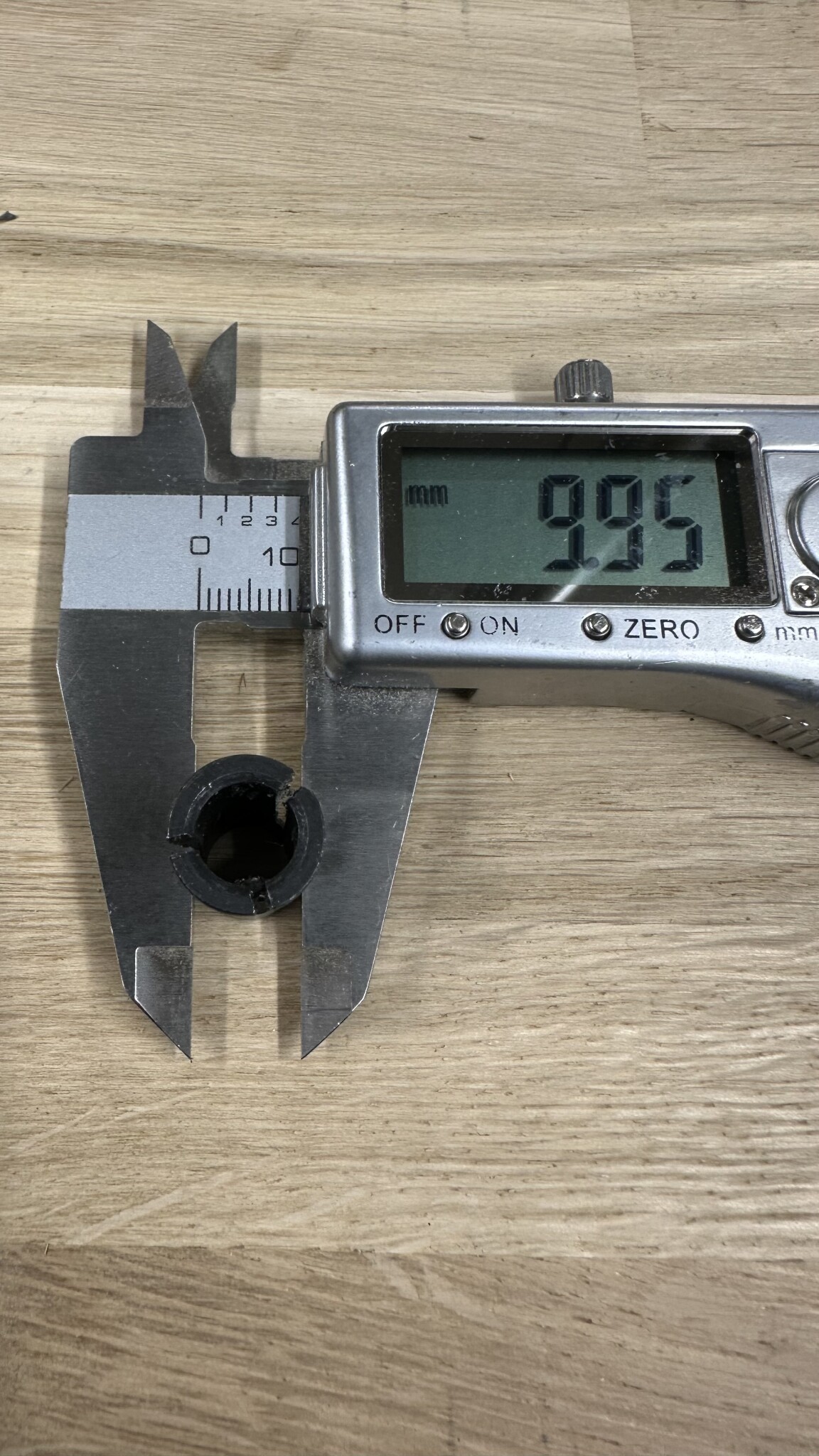

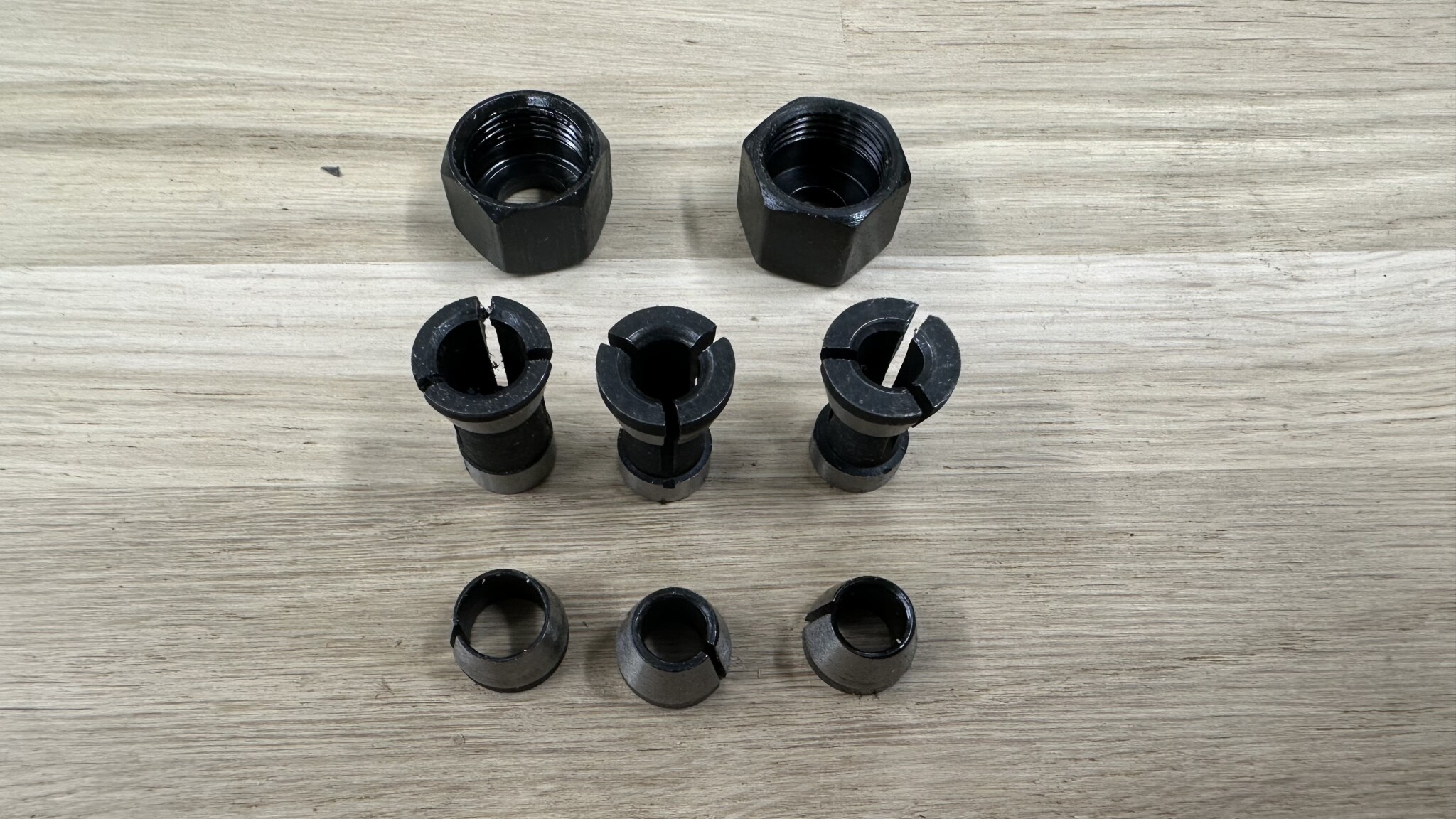

Gjorde ett 3e och sista försök med det andra setet. De har uppenbara fabrikationsproblem. Diffar 0,5 mm mellan deras egna.
Original:
8 mm-adapter:
Jag har samma problem, att skaftet passar i hylsan är ju bara halvvägs. Originalhylsan är 9,5 mm, extrahylsorna är 9,55-9,6 mm förutom 8mm-hylsan som är 9,8 mm
Det får bli retur till djungeln på dem. Frågan är om det är bättre att köpa direkt från tillverkaren eller om det bara orsakar mer problem med en ev retur...
På fredag får jag denna satsen och då kan du få besked om dom passar.
Dag

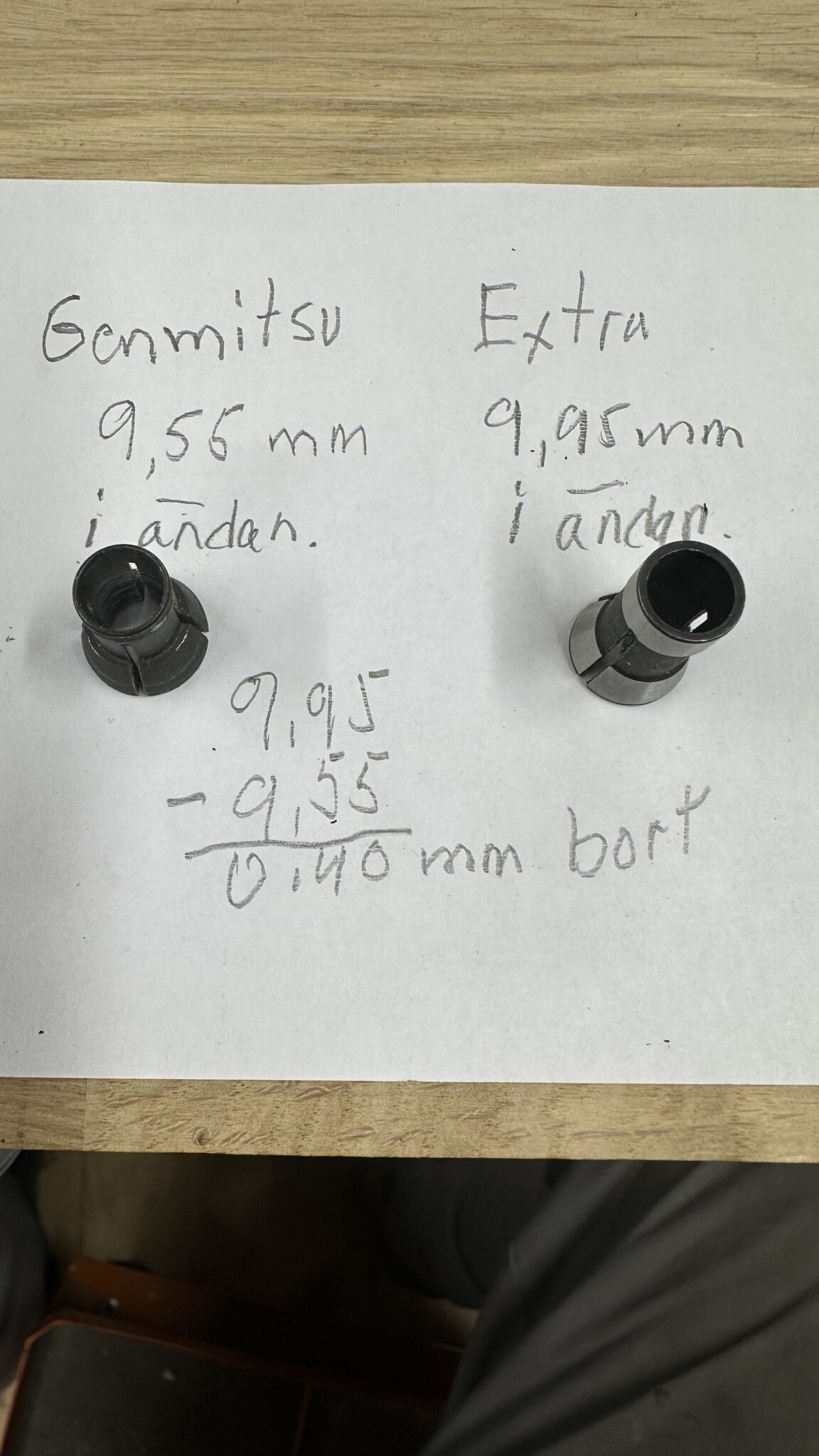

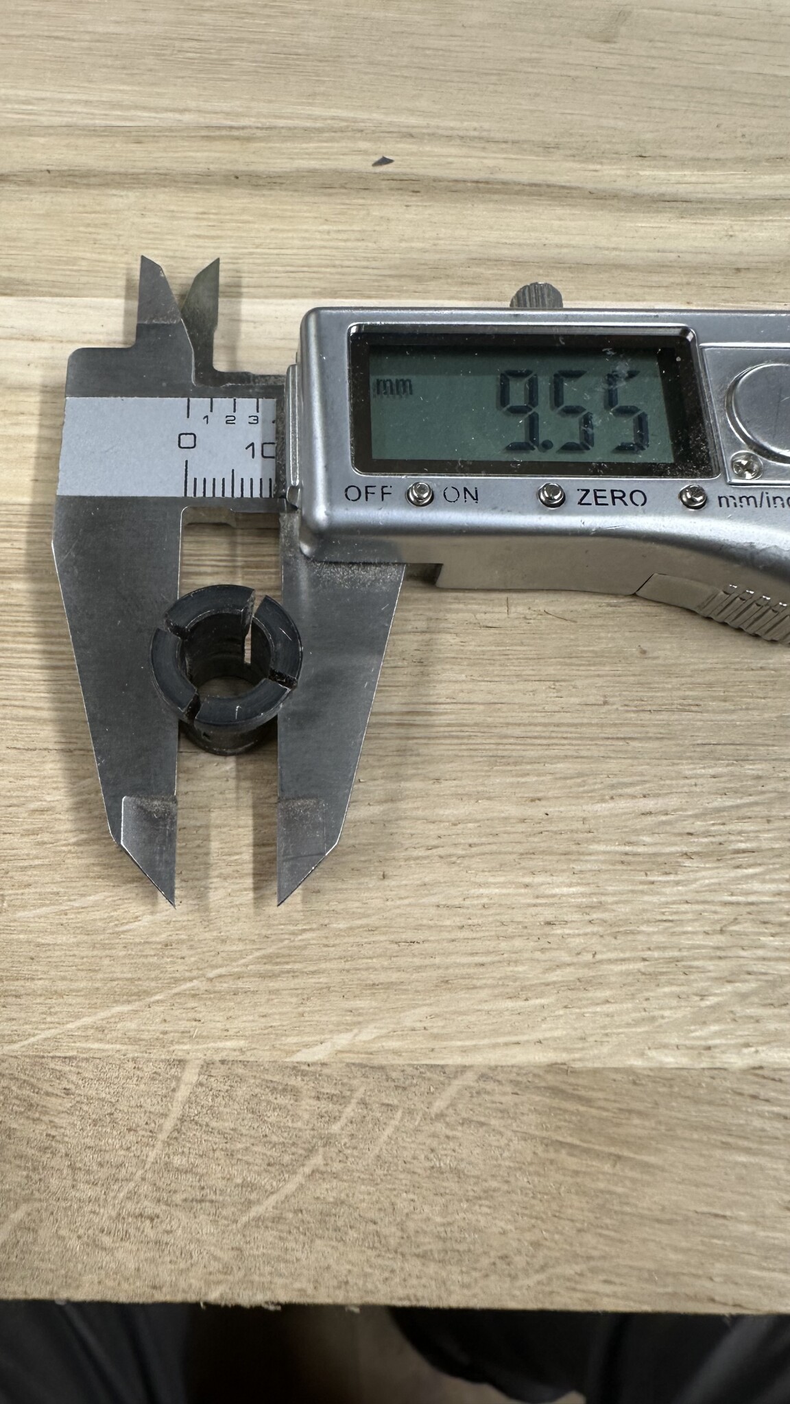

Hämtade hylssatsen idag. Den passar inte.
Men!
Efter att ha mätt upp dom två olika 8mm hylsorna så ser jag att det skiljer 4/10-delar i diameter.
Är det så att den 8mm extrahylsan är för stor?
Nu kommer jag i mån av tid svarva den större hylsans ände i min lilla metallsvarv så den lilla klacken där blir lite tunnare.
Djupet i axeln är inget problem. Återkommer när hylsan är svarvad.
Kolla bilderna!
Dag

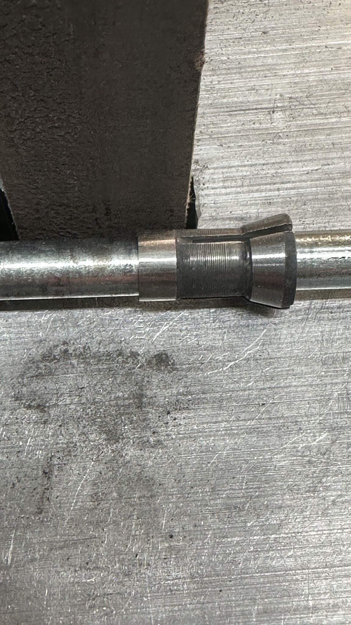

Dag
”Friskt vågat - men bara hälften vunnet”
Skippade svarven för att minska hylsans omkrets i botten. Hittade inget bra sätt att få den centrerat fastsatt.
Så i stället för att svarva blev det slipning. Hylsan träddes på en 8mm axel där den roterade fritt. Med min lilla mini bandslip så var det lätt att hålla axeln med hylsan mot det roterande bandet och på så sätt sakta avverka lite material på den snurrande hylsan. Fungerade över förväntan!
Men.

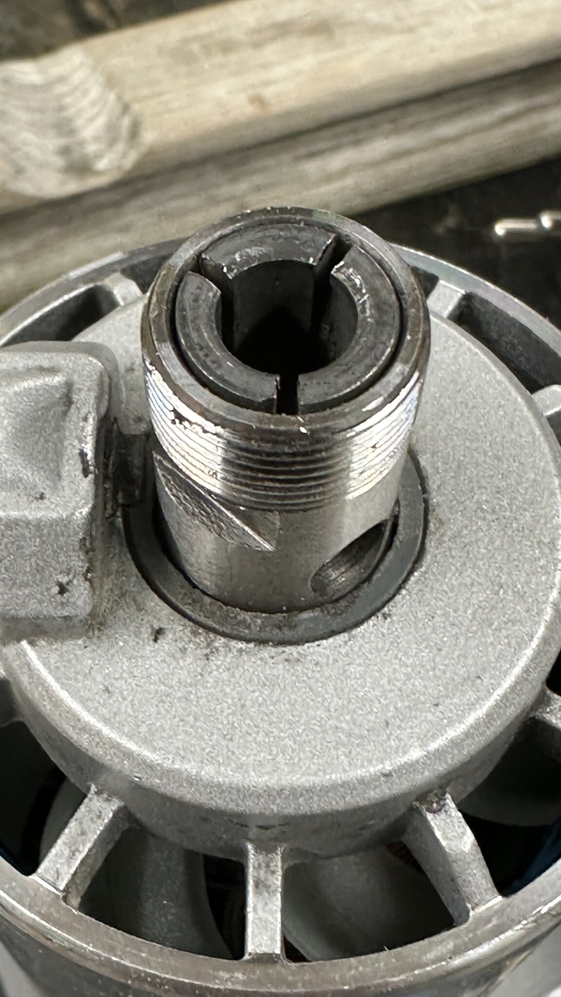

Jag löste ett problem men fick genast ett nytt! Hylsan är för smal i den konade klämdelen framtill så den försvinner ner i fräsens axel och går ej att spänna ihop.
Så det sket sig med andra ord!
Hylssatsen får vila i braochha-lådan tills vidare.
Dag
