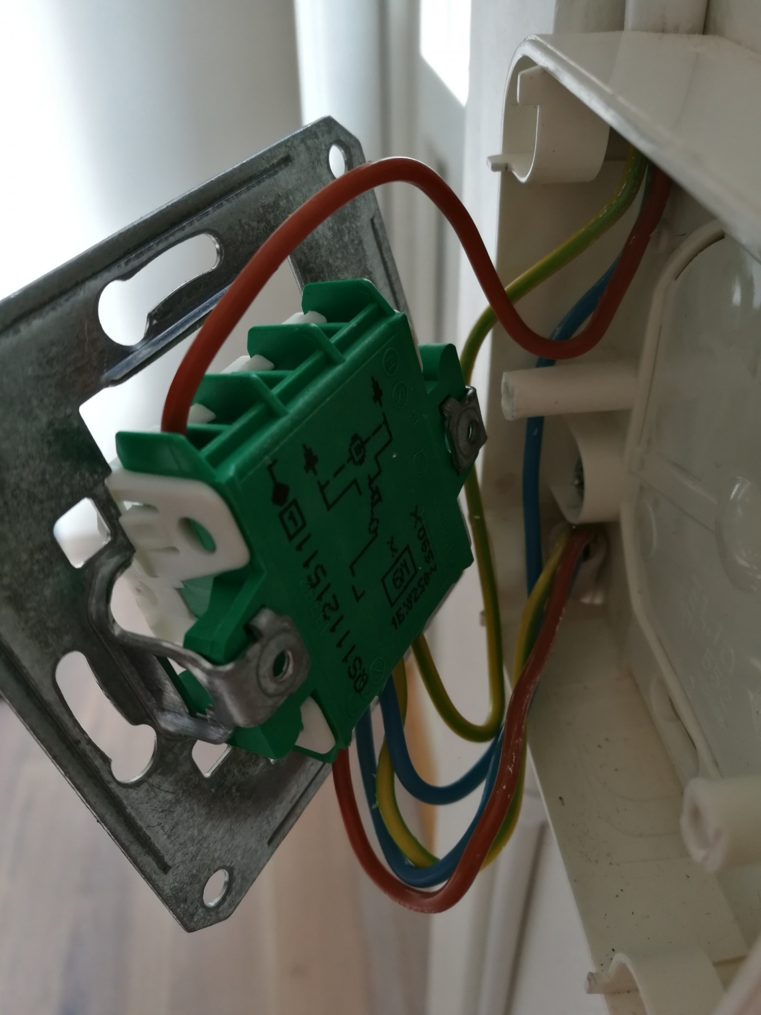

Jag vill installera en timer eller liknande för min fasadbelysning. Jag kommer be en elektriker installera men vill köpa material själv och förstå vad som ska göras innan.
Fasadbeslysningen styrs av en vanlig 1-pols strömbrytare vid altandörren. Vi glömmer alltid att antingen sätta på belysningen eller stänga av den. Jag såg ett kopplingsur på Clas Ohlson som skulle lösa detta problemet. Jag tror jag föredrar timer framför ett skymningsrelä.
Frågan är om kopplingsuret går att koppla in, nedan bild på kopplingsschema från kopplingsurets manual och en bild på baksidan av strömbrytaren vid altandörren. Fasadbeslysningen kommer in ovanifrån in i till strömbrytardosan, det ser ut som fas, nolla och jord. Nedåt går fas, nolla och jord till ett vanligt vägguttag som sitter under strömbrytaren. Går det ens använda detta kopplingsur med vägguttaget kvar under? Går det använda om man tar bort vägguttaget som vi inte behöver? Finns det en mer lämpad lösning?

Du får en betydligt bättre funktion om du kombinerar ett tidur med en skymningssensor. Då kan du t.ex. låta ytterbelysningen lysa från skymning till midnatt för att tända sig på morgonen igen tills det är ljust.
Alternativet är ett sk. astrour som räknar ut solens upp och nergång, nackdelen med denna är den inte förstår om det är molnigt och därmed mindre ljus. Fördelen är att den är enklare att installera än kombinationen ovan.

Jag skaffade ett skymningsrelä med tidfunktion när vi satte upp fasadbelysning. Ett sånt här: https://www.bauhaus.se/skymningsrela-nm3000-installbar-svart-ip54.html
Det tänder belysningen när det blir mörkt, släcker den automatisk på natten, tänder återigen på morgonen om det är mörkt. Sköter sig självt. Rekommenderas av mig!

Undrar om jag kan installera det där relät på insidan för att slippa dra kabel till utsidan, den borde ju även känna av det naturliga ljuset som skiner in genom alla fönster/altandörr.

Relät måste rimligtvis sitta på utsidan för att kunna känna av ljuset...
Men jag blir lite fundersam över kablarna. Röd användes förr som skyddsjord. Idag ska den vara gulgrön och du har båda.... Av kopplingen att döma så används den röda troligen som fasledare nu i stället - det är inte rätt någonstans där.
Ta dit en elektriker som kollar över det där.

Fasen är brun inte röd, det är kameran som spelar ett spratt. Skyddsjorden är gulgrön och nollan blå, så inga konstigheter.mexitegel skrev:Relät måste rimligtvis sitta på utsidan för att kunna känna av ljuset...

Okej då kanske måste sitta på utsidan. Jag läste att den skiljer på dagsljus och armaturljus, och tänkte att den kanske klarar sig på dagsljuset som skiner in. Men jag är nog bara lat.

Det där med att den skiljer på dags- och armaturljus är för att den inte ska tro att solen gått upp när lampan tänds. Detta gör att sensorn kan sitta i lampans "arbetsområde" utan att bli störd.

Jag sätter den på insidan brevid altandörren och ser om den funkar så, annars får en elektriker installera den enligt konstens regler på utsidan. Vem vet, den kanske funkar lika bra på insidan, bara att ingen testatmexitegel skrev:
