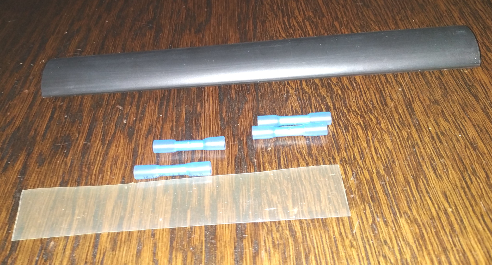

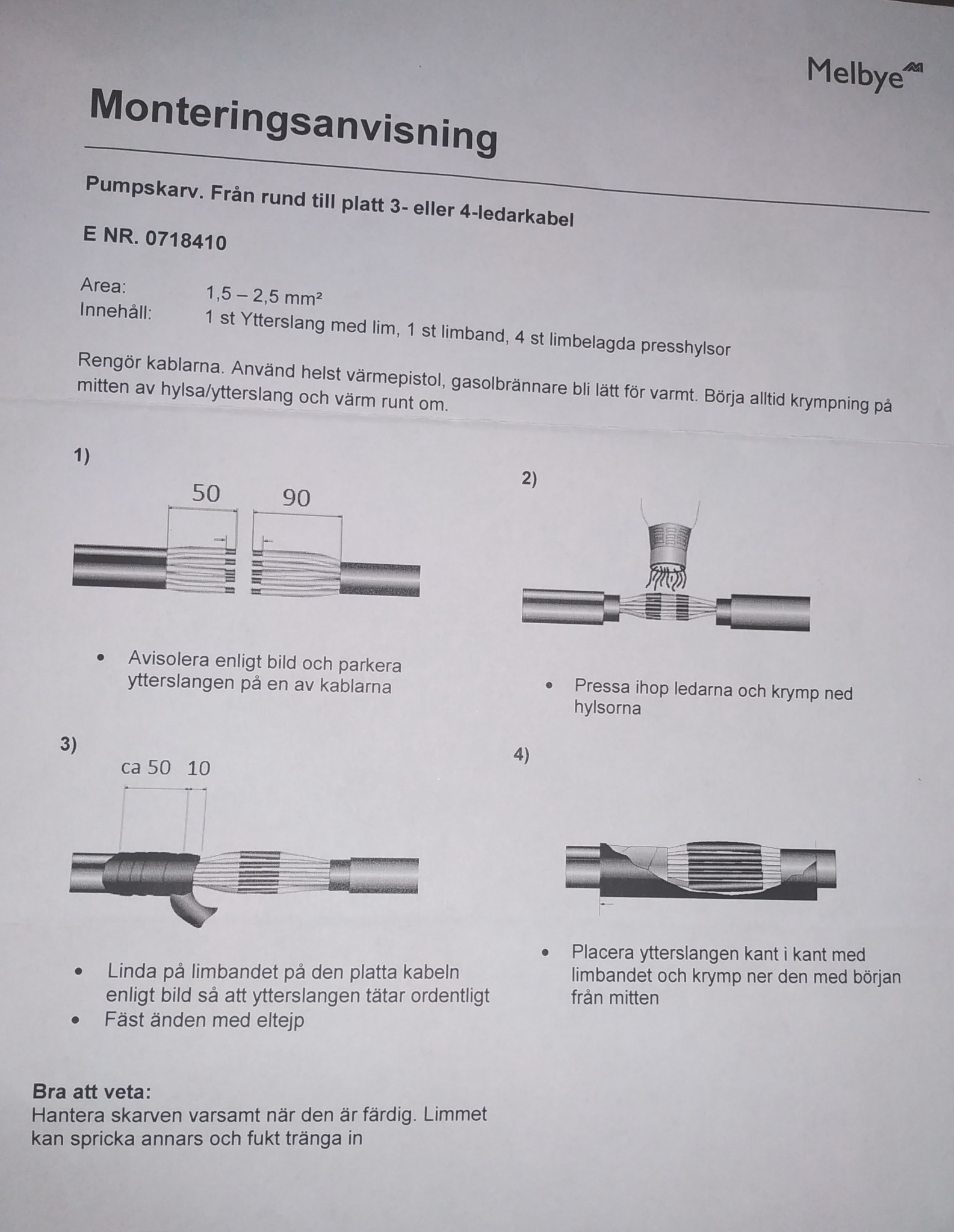

Hej igen!
Fick hem grejerna.
Det jag funderar på är dels att det bara finns ett limband. Vad är poängen med extra tätning i ena änden och vilken ände borde väljas? Hmm, läser lite noggrannare nu och det står "rund till platt kabel". Är rätt säker på att båda mina kablar kommer att vara runda och då borde det väl fungera bättre eller behöver jag nya grejer?
Borde kunna strunta i det extra limbandet?
Edit: Har googlat lite och kabeln från pumpen kan mycket väl vara platt...
Min plan är dessutom att gjuta in kabelhylsorna och kabeländarna i epoxy så att det blir ungefär samma diameter överallt samt borde hålla bättre. Låter det ok eller är det overkill och räcker med vulktape?
Finns det någon anledning att ha 50+90 mm "skalad" kabel? Borde inte de delarna minimeras för att krympslangen ska få så mycket kabel som möjligt att fästa i? Krympslangen är ca 250 mm lång.
Tack för all hjälp!

Du behöver inte ha längre ändar än att du kan pressa hylsorna på ett bra sätt så håll dem så korta du kan med de verktyg och handlag du har. Och är kablarna runda kan du ju använda limbandet för utfyllnad invändigt som jonaserik skrev om. Epoxy bör du hoppa över bättre att du jämnar ut med bandet och ev vulktejp så krympslangen har så lika diameter som möjligt att greppa över hela längden det är en bra överkurs så.
