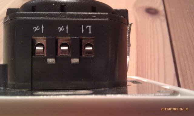

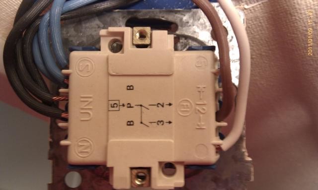

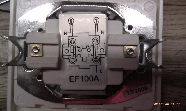

Ska byta ut min tvåknappsbrytare för takbelysningen mot en brytare + en dimmer.
Men hur kopplar man, beteckningar stämmer inte med varandra se bild.
Bild med inkopplade kablar är gamla brytaren

Att dömma av bilden så har du ett antal fastrådar in (de svarta) till brytaren. Troligen är en av trådarna fas från en kopplingsdosa någonstans, och de övriga går troligen vidare till ex. ett eller flera vägguttag. Dessa svarta trådar skall vara ihopkopplade även i fortsättningen.
De blåa är sannolikt nollor som kopplas vidare till samma vägguttag eller vad det nu är. De jhar inget med brytaren att göra, de sitter i en blind koppling på brytaren (beteckning B). Du har en brun och en vit tändtråd, dvs trådar till dina faktiska lampor.
Fastrådarna skall in på L både på din brytare och på din dimmer. Nollorna (de blå) får du skarva ihop med en toppklämma (torix eller liknande), det finns såvitt jag kan se ingen blind skruv i dina nya prylar.
När det gäller tändtrådarna blir jag lite fundersam på vad du vill uppnå med dimmern och brytaren. Av symbolen att dömma så är din brytare kronbrytare med 2 knappar, den har 2 utgångar för lampor (bryttrådar). Din dimmer ser ut att ha en trappomkopplare, den har 2 dimmade utgångar, de med en våg med streck på tvären.
Den lampa som skall dimmas skall ha sin bryttråd på endera utgången. Den andra skall ha sin brytråd på endera utgången på brytaren. Sedan vet jag inte om du tänkt dig att ena knappen på brytaren skall bryta dimmern (i så fall en tråd från den utg. på brytaren till L på dimmern, istället för fasen där som jag skrev högre upp).

men har den nya brytaren 2 knappar?

Bara en fundering, ska du sätta en utanpåliggande tvåfacksram eller?
För mig ser det ut att vara en enpolig/trapp strömställare. Alltså två utgångar, växlande kontakt. Inte kron.
