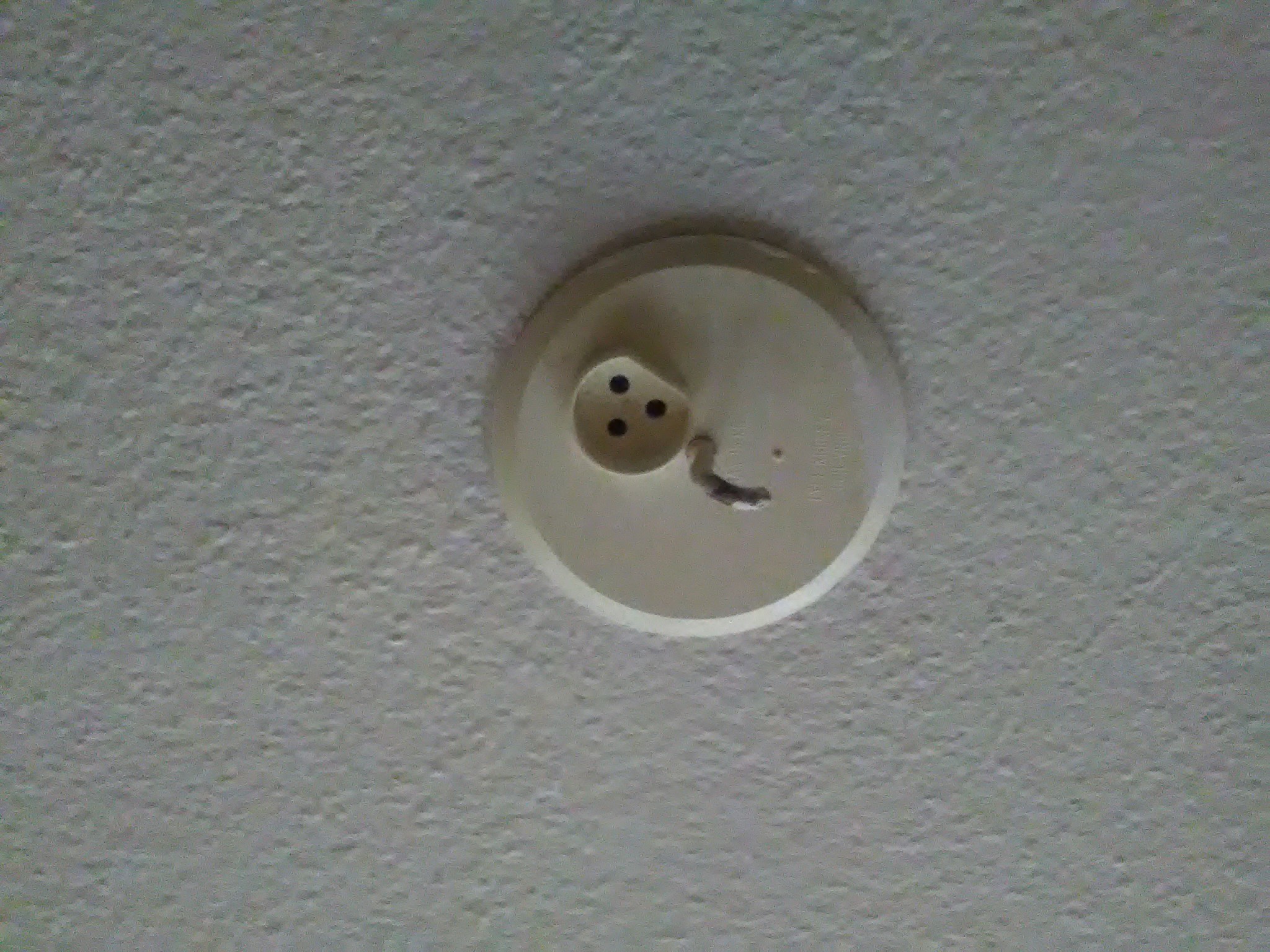

Jag vill koppla in en IKEA takspotlight "Svirvel" i ett "lamputtag" (bifogar foto på uttaget).
... det ska väl gå, eller? När jag kollar på monteringsanvisningen för Svirvel (sidor 11-16) så ser det ut som att man behöver någon adapter-grej då man kopplar in sladdar till "Svirvel"-

Lamppropp med kabel, jordad vit "KOPPLA"
https://www.ikea.com/se/sv/catalog/products/60057710/
Har jag fattat rätt? Kommer det här funka?
När man ansluter sladdarna, kan man koppla hursomhelst, eller spelar det roll vilken kabel som kopplas höger/vänster?

Uttaget du har i taket är ett ojordat kronuttag. Du har säkert en strömbrytare med två vippor som är tänkt att kunna tända två olika delar av en ljuskrona.
Skaffa Ikeas ojordade adapter istället, så ska det fungera.
Lampan är ojordad och då är det bättre med ojordad kabel också.
Kolla också att övriga vägguttag i rummet är ojordade. Har du jordade uttag där är det något som inte stämmer och som kräver någon form av åtgärd.
Köp en sån här istället:A Avicii skrev:
https://www.ikea.com/se/sv/catalog/products/62005210/
Det spelar ingen roll hur du kopplar men vill du följa boken ska det vara blå på N och brun på L. Det har ingen praktisk betydelse.

En av knapparna kommer att styra lampan, den andra får ingen funktion.
