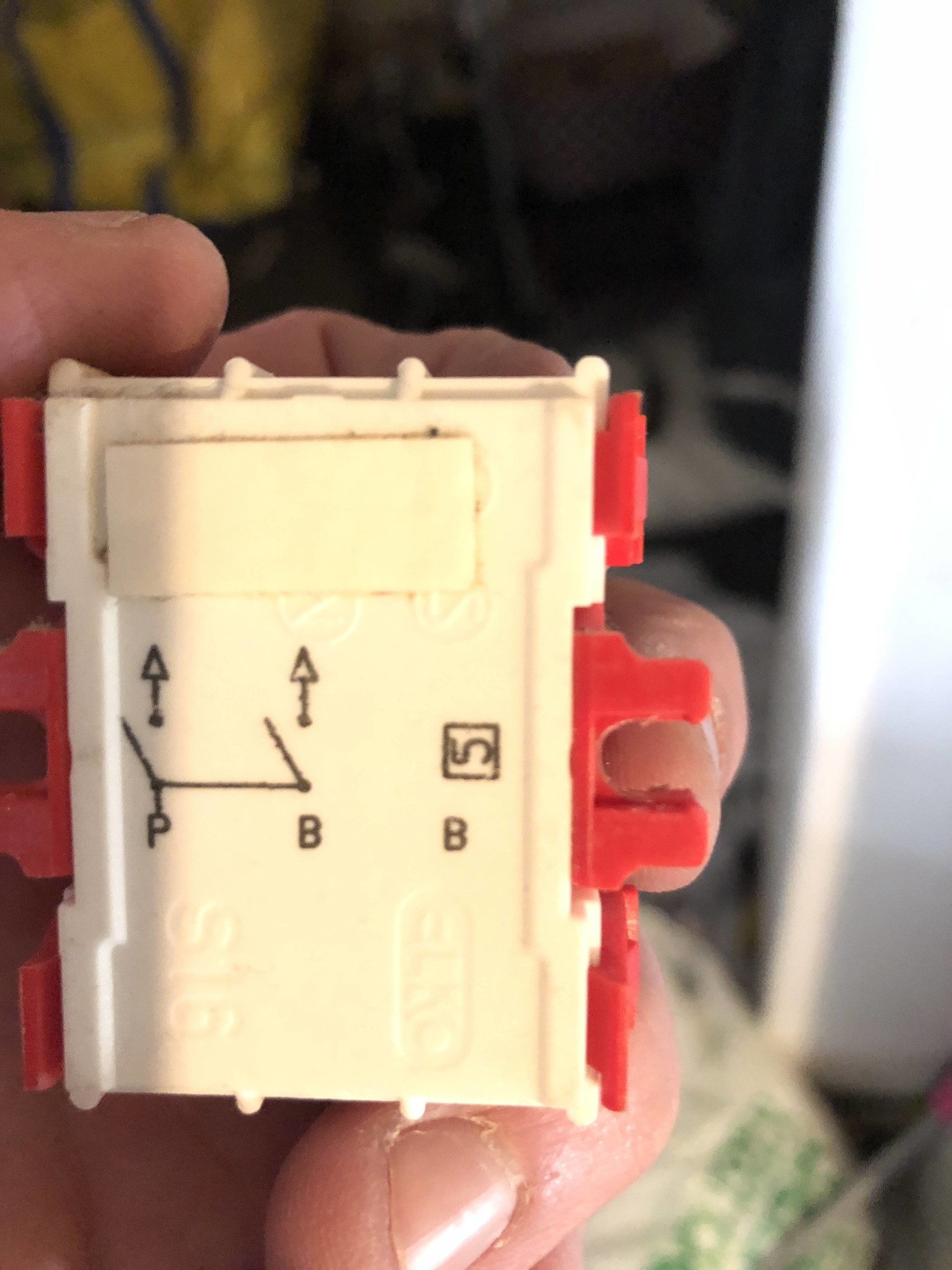

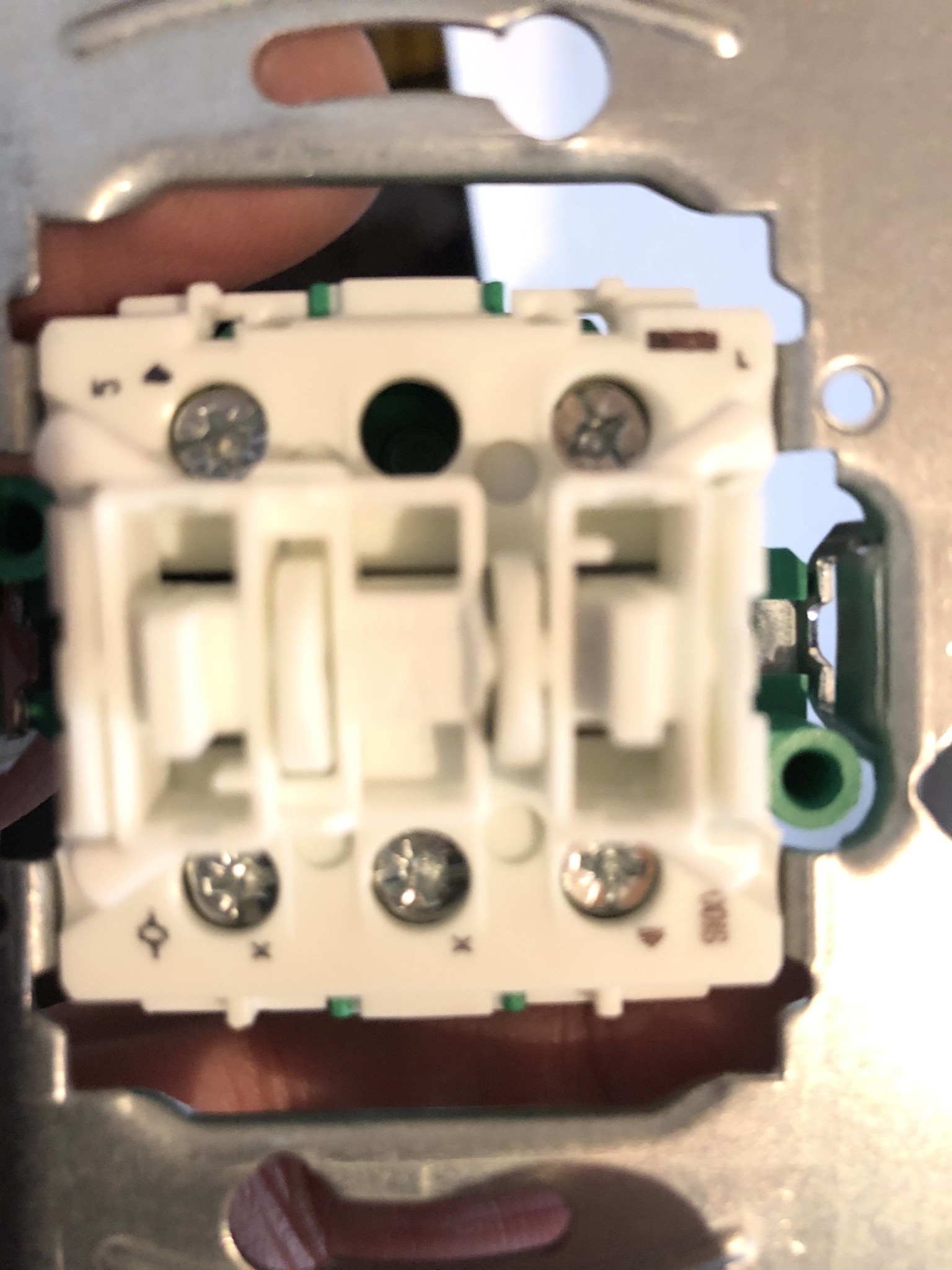

Är nästan säker på hur jag skall koppla men vill ändå dubbelkolla med er. Vill vara helt säker.
Strömbrytaren skall bytas ut från en äldre elko modell mot en schneider exxact.
Stort tack på förhand

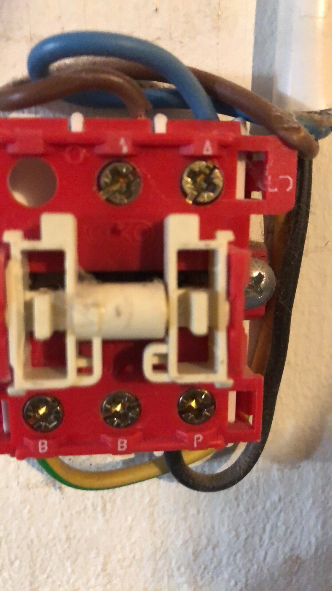

Vill ersätta befintlig elko med ett exxact uttag.
Dvs koppla på exakt samma sätt
Bästa svaret
Svart längst upp till höger, blå längst ner till höger och brun längst upp till vänster.
Music Man
tommib
Ja, det framgick. Så vad tänker du är samma sätt? Vilken ledare ska in var?
Då är är det som jag kopplat.

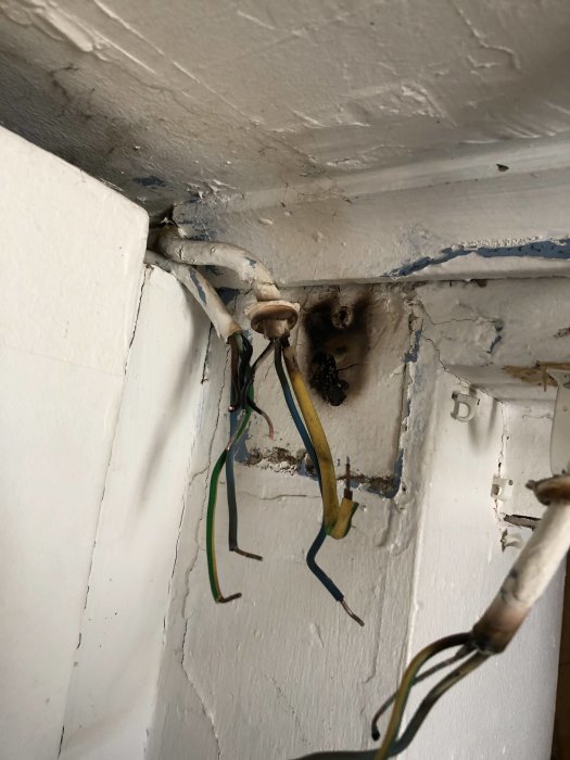

Var tvungen att byta ut då båda lysrören har varit ”kassa” ett tag och har ingen lust att köpa nya lysrör.
Dessutom var armaturenerna sedan Hedenhös och säkert kassa socklar.
Innan jag började med strömbrytaren så bytte jag mot ett Ledarmatur.
Blev så förvånad då det ej blev något ljus.

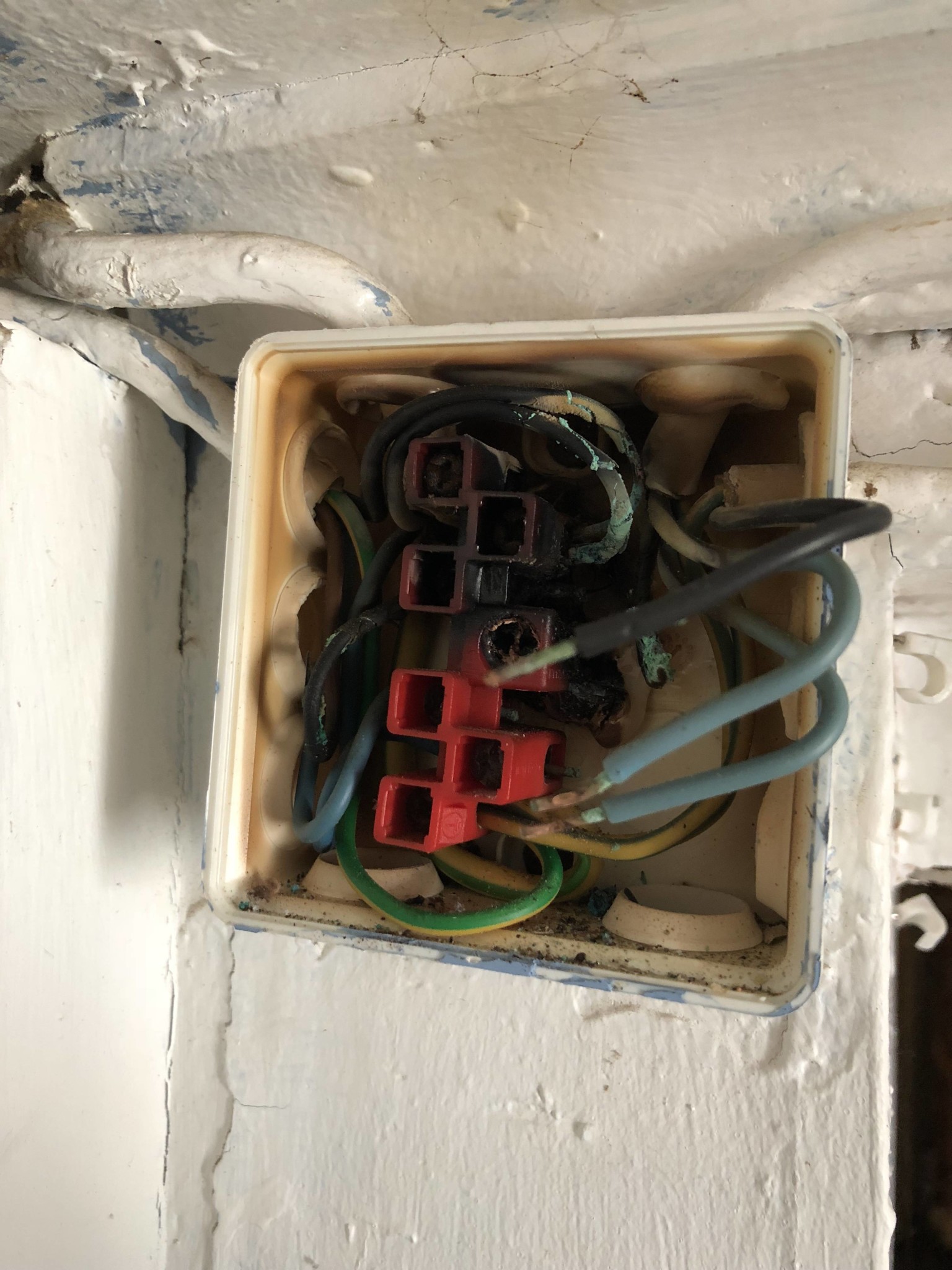

Mätte strömmen och 30v
Började felsöka och öppna kopplingadosor.
Då jag öppnar en så ser jag följande
Gammal kopplingsdosa med åldrade elektriska kopplingar och sladdar i en vägg.
Gammal elinstallation med synliga kopplingsplintar och oskyddade elkablar i en oöppnad väggdosa.
Gammal kopplingsdosa med slitage och äldre plintar från 60-70-talet i en vägg.
Gammal skit plintar från 60-70-talet gissningsvis.
Bara att byta ut en del kablage samt dosor och strömbrytare .
Jäklar vad det kunde gått illa

Tror inte att du kan skylla på plintarna utan det är ett dåligt utfört jobb med dåligt dragna plintar och ev dåligt instoppade trådar.
Music Man
Mycket möjligt.
Detta var ett av få saker som inte byttes ut i samband med tillbygget.
Du skulle sett hur elen såg ut
Nu är det mesta nytt med ny central då man kunde få sig en ”sketen” även om proppen var ur
