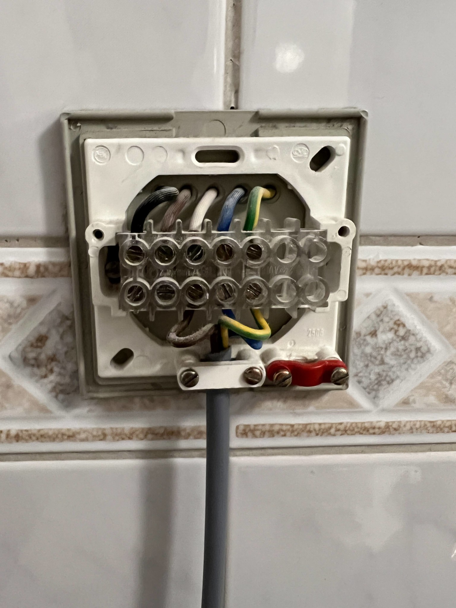

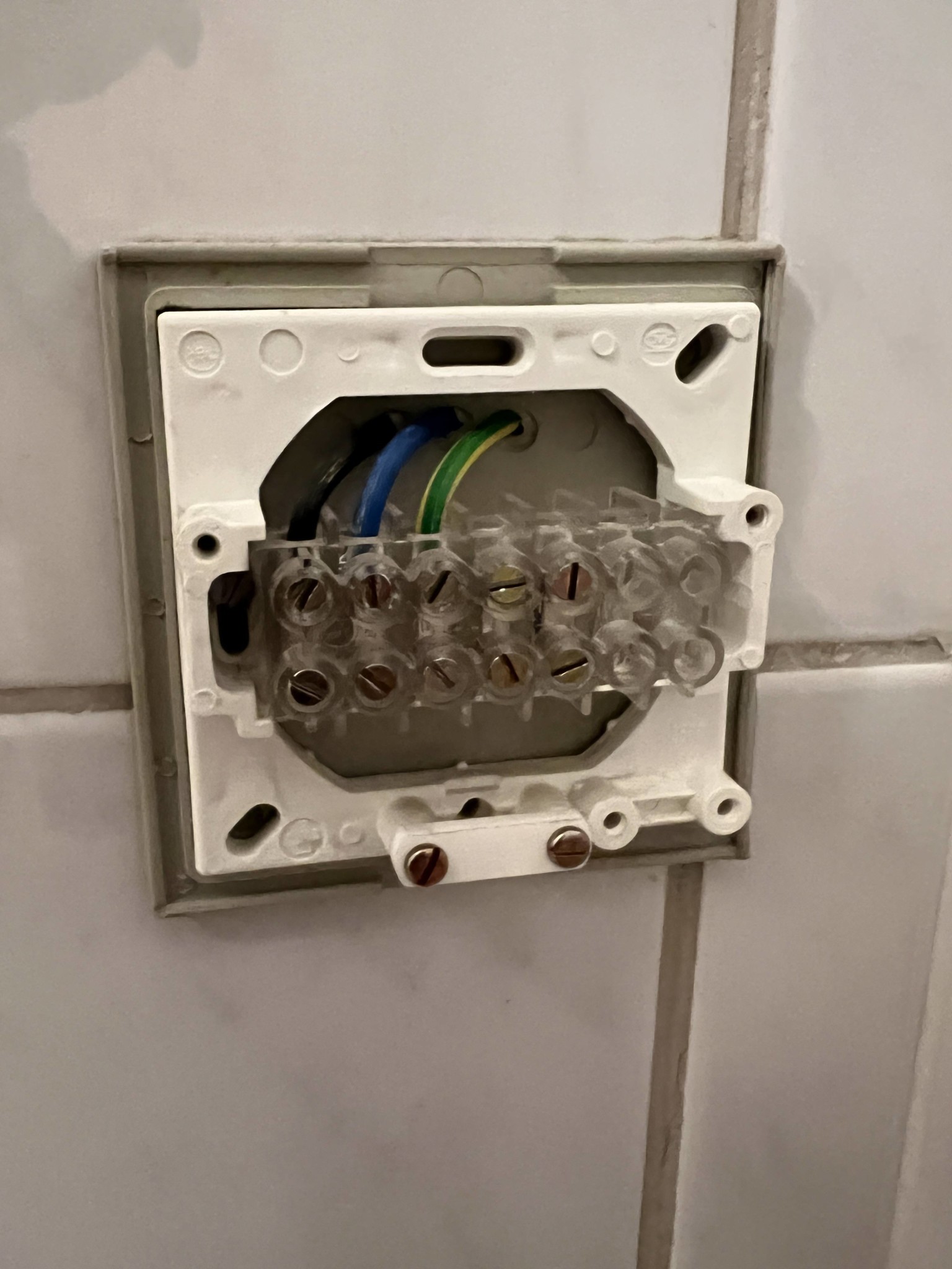

Hejsan,
det är så att jag och min sambo har flyttat in i en lite äldre lägenheten (men badrummet renoverades runt 2005 tror vi). Inne i badrummet så finns det två stycken kopplingsdosor, en som idag inte har något kopplat till sig (se bild) och en som har en tvättmaskin (hade tidigare också en torktumlare) kopplad till sig (se bild).
Det jag nu vill göra men är lite osäker på vilken ordning och vad jag får göra själv är.
* Installera vägguttag för vardagligt bruk som hårfön, rakapparat etc.
* Installera vägguttag för tvättmaskin + torktumlare (för troligen är det enklare/säkrare än nuvarande lösning?)
* Ta bort nuvarande tvättmaskin och installera en ny tvättpelare, dvs tvättmaskin + torktumlare.
Finns det något av detta som jag får göra själv? Som jag förstår det är svaret nej, dvs inga installationer i badrumet. Med det sagt, vilken ordning ska jag göra saker utan att ruinera plånboken?
Ska jag först fixa vägguttagen från en elektriker och sen beställa tvätt+tork med installation servicen (från elgiganten tex) eller i efterhand? Eller är vägguttag något som elektrikern som installerar maskinen fixar själv? Dvs att de ingår att de sätter upp vägguttag utifrån kopplingsdosan?
Tackar i förväg för svar!

Installera behövliga uttag först. De nya maskinerna är ju bara att koppla in då. Du kan få en kontakt på kabeln till den bef. maskinen.
Men! Uttag kan bara installeras om två krav är uppfyllda. Dels avstånd till dusch (min 120 cm). Avstånd till badkarskant (min. 60 cm).
Uttagen måste vara skyddade av jordfelsbrytare.
Om man 2005 installerat med fast inkoppling istället för uttag, misstänker jag att det kan vara problem med något av kraven.
Och detta får du som sagt inte göra själv.

Uttaget är cirka 200 cm från duschväggen, så det är inget problem, det är dock ett handfat emellan (men inte samma höjd som uttaget) duschvägg och uttag.

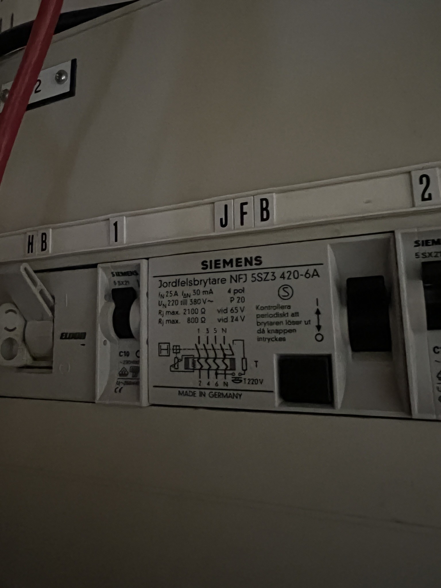

Hur kan jag verifiera om uttaget är kopplat till den Jordfelsbrytare som vi har i elskåpet? Är jag naiv om jag tror att bara för att de finns en grön/gul kabel så är uttaget jordat och säkrat av jordfelsbrytaren (tex i bilden i första inlägget så ser man att tvättmaskinen idag är kopplad till jord)?
Hej, jag har en sån där elpenna som lyser upp ifall det är ström i sladden. Det jag gjorde var att trycka in den där jordfels knappen på proppskåpet. Hela lägenheten blev då såklart mörk inklusive badrummet. Jag testade då igen pennan på sladden som går från tvättmaskinen in i kopplingsdosan och den gav inget utslag på ström.G Guson skrev:
Betyder det då att dom är kopplade?

Att det finns en gröngul jordledare påverkar inte funktionen, eller ej. Av jordfelsbrytaren.
Testa som sagt att din nuvarande tvättmaskin blir strömlös om jfb är av.
Handfat påverkar inte formellt placeringen av ett uttag. Men det finns även sunt förnuft regeln. Man placerar inte ett uttag direkt vid blandaren på ett handfat. Så verkar det inte vara här.
Om du skulle få för dig att hempula det här, så tänk på att du har tre faser i den ena dosan (3 säkringar för att helt bryta strömmen).

Jag testade igen med brytaren och tvättmaskinen var då helt strömlös, dvs den reagerade inte alls när jag försökte få igång den.
