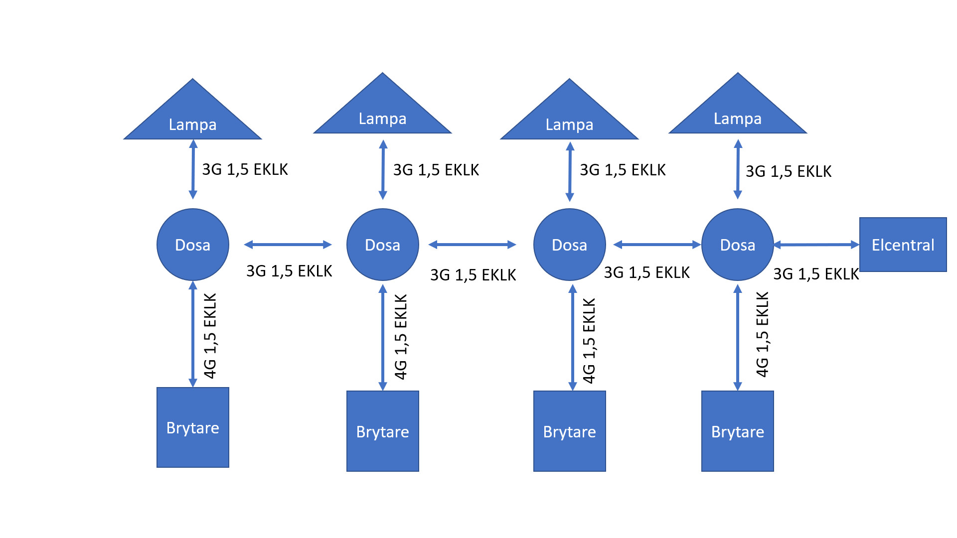

Hej, håller på med lite kabeldragning i ett uthus (utanpåliggande) Om jag vill ha en armatur i varje förrådsdel ska jag sätta en kopplingsdosa i varje utrymme samt dra 3g mellan dosa/lampa och 4G till brytaren? Tänker jag rätt då?
Elektriskt kopplingsschema visar lampor, dosor, brytare och ledningar till elcentral, använder symboler och beteckningar.
Om det är utanpåliggande kabel så kan du använda 3G1,5 till brytaren också. Jag är förvisso inte elektriker men har för mig att blå kabel får vara tändtråd vid utanpåliggande installation.
Blå kan vara tändtråd om det inte föreligger förväxlingsrisk. Det är okej att använda blå som tändtråd i kablar. Oavsett förläggningssätt. Men i rör drar man en annan färg.
Men är det verkligen vettigt med så många brytare?

Tack för svar, alla ligger i varsitt utrymme och kommer användas sparsamt men skönt att ha möjligheten att tända upp var för sig. Känns dumt att en ska styra flera i detta fallet

Fördelen med att dra 4-ledare är den dagen du kommer på att du vill ha ett uttag.

Jag tycker det!
Med LED-lampor kan du ha alla tända samtidigt i många år innan de har kostat lika mycket som de extra bryrarna.
