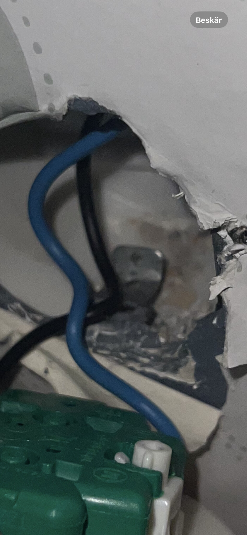

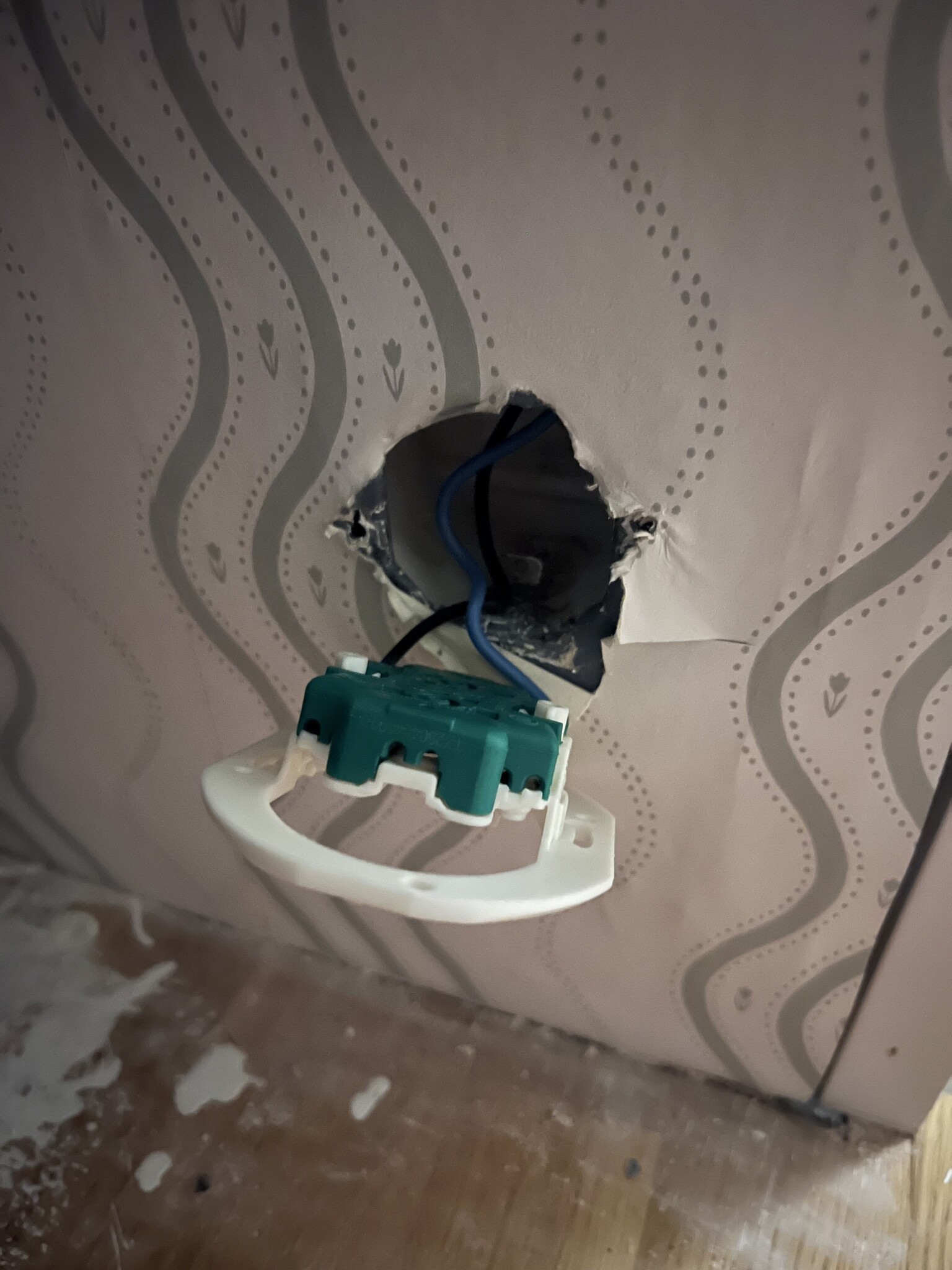

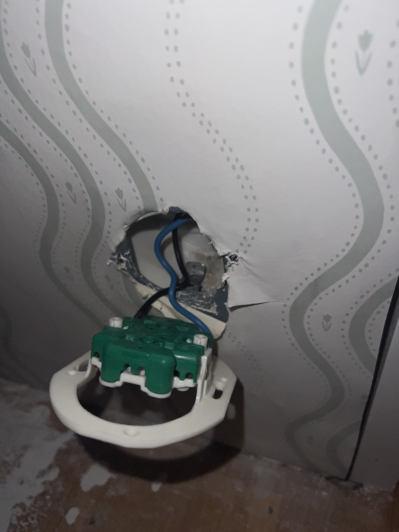

Hej, ska byta uttag i följande kooplingsdosa men det nya uttaget får inte plats. Där sitter en ganska liten metallring med byglar på ovan och under sida som hindrar kontakten från att få plats. Hur demonterar man detta? Sitter ringen ihop med plast dosan? Vi har precis tapetserar så hade uppskattat en lösning där man inte gör ett större hål än vad som redan är.
Vänta nu här, har den som demonterade det gamla uttaget lyckats få loss själva uttaget från sin (fyrkantiga) metallram och lämnat kvar den i dosan? Det ser i alla fall ut som det vad jag kan se från bilden.
Om jag har rätt så behöver den tas bort. Eller ja, oavsett vad det är så behöver det ju tas bort. Tyvärr är den här metallramen såpass stor att den inte täcks av ett Renova vägguttag och det blir nog svårt att få bort ramen utan att skära bort tapeten som sitter på den.

Ser väldigt konstigt ut. Dosor har varit konstruerade lika som idag ”alltid”. De där extra metallringarna borde inte höra till dosan.
Kanndu skära bort lite mer av tapeten så vi kan se kanten runt dosan.

Det satt 2 skruvar i vardera sida om metallramen som jag lossade men ramen sitter fortfarande som berget när jag försöker vicka den ut och in.W Willmanh skrev:Vänta nu här, har den som demonterade det gamla uttaget lyckats få loss själva uttaget från sin (fyrkantiga) metallram och lämnat kvar den i dosan? Det ser i alla fall ut som det vad jag kan se från bilden.
Det var jag som tog ut det förra uttaget och ramen måste ligga under en hel del lager tapet/färg för jag såg inga tecken på på att uttaget hade en metalram när jag dumt nog bände ut det så att hela kontakten gick itu. Tänkte väl att det var någon form av kopplingsdosa med inbyggda byglar som jag inte sett förut…
Ok det handlar nog om min okunskap då. Där är väl en metalram begravd under flera lager tapet som jag missade vid demontering av det förra uttagetH hempularen skrev:
