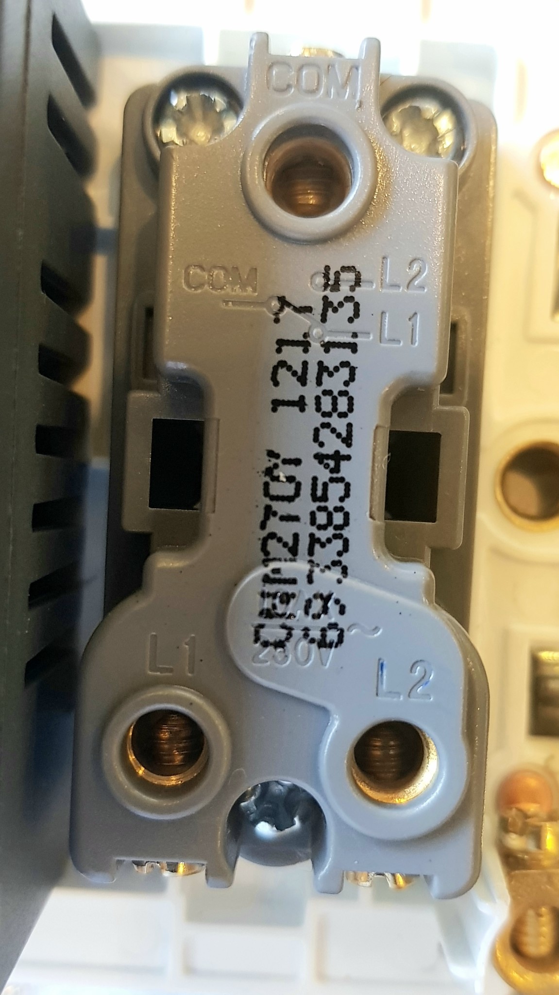

Hej, har köpt en kopplingsdosa som jag hade tänkt styra två olika lampor med. Använda dinner på den ena och av på med den andra. När jag kom hem och öppnade förpackningen ser det ut såhär. totalt fem möjliga anslutningar, L1 och L2 på dimmern och brytaren samt COM på brytaren. kan kag styra två olika lampor med denna, hur kopplar jag isf. Jag är i Zambia och utbudet är mkt begränsat.

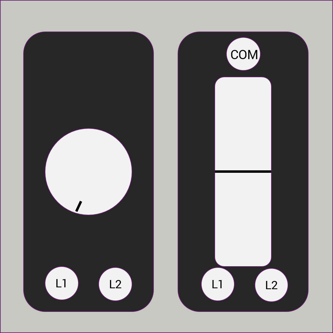

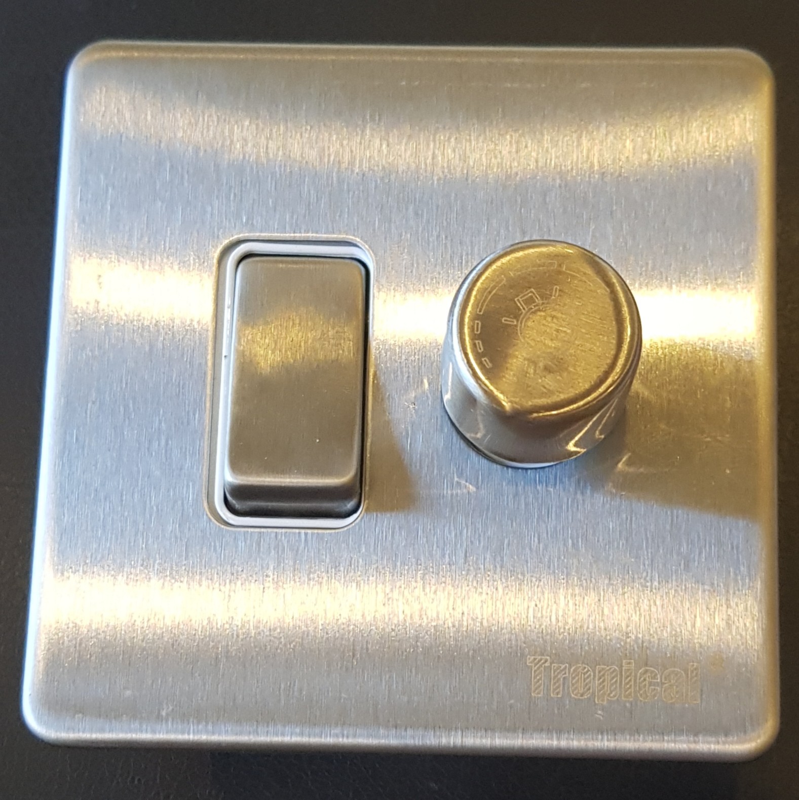

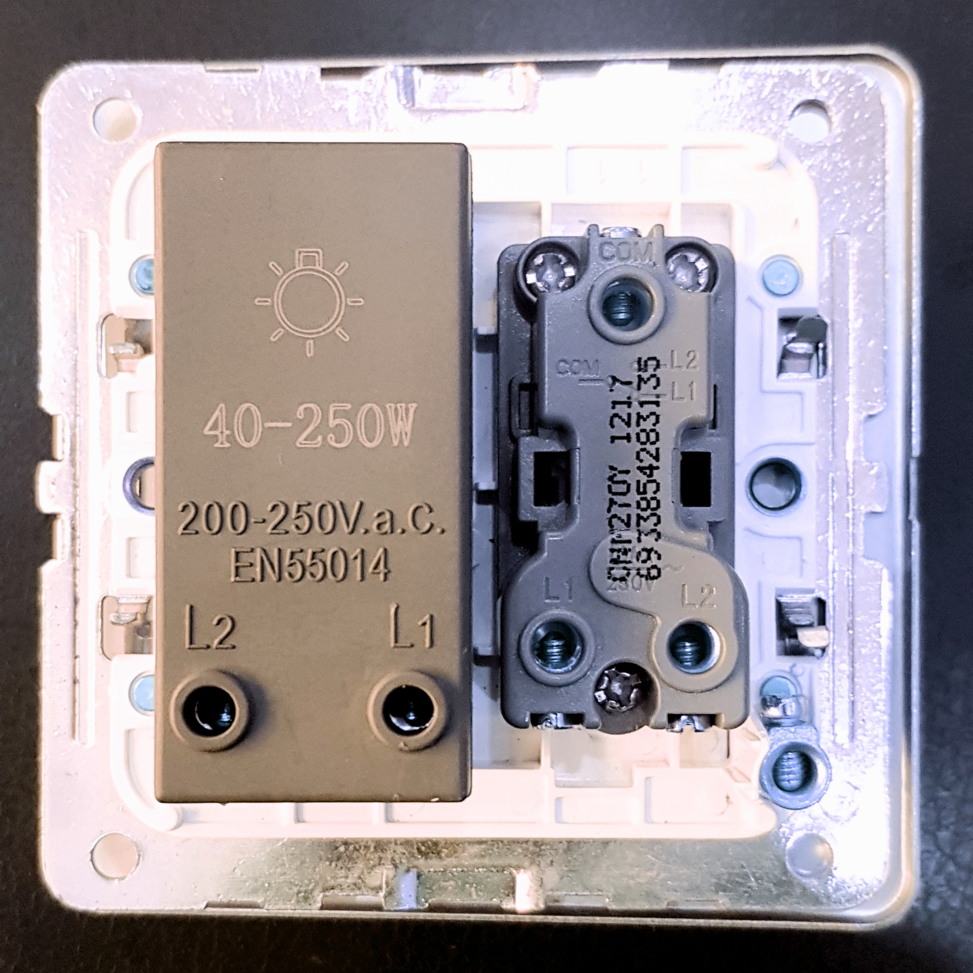

Här kommer lite bilder, jag gjorde en skiss för att det syns lite otydligt vid COM-kontakten på brytaren.
  • Elektrisk dimmerbrytare med tekniska specifikationer och COM-kontakt synlig.
  • Elektrisk brytare med synlig COM-kontakt och skruvanslutningar, detaljerad skiss och etikett.
  • En metallisk ljusbrytare bredvid en mynt för storleksjämförelse, med synliga ordet 'Tropical'.
  • Skiss av en brytare med COM-kontakt och anslutningar markerade som L1 och L2.

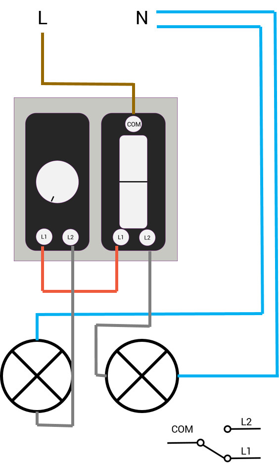

Har jag fattat rätt? Schematisk illustration av elinstallation med dubbla strömbrytare och anslutningar markerade med L och N.
Schmatis över koppling av brytare till två lampor med märkningar L och N.

Ser att du fått hjälp i tråden, men vilken grej att få jobba med strömbrytare och dimmer från.....Tropical!! :love: Riktigt skönt namn på elprylar. Hemma i Svedala kör vi på i gamla hjulspår med Schneider, Hager, ABB, Malmbergs, Svenne Banan....

Jag är inte elektriker men det ser nu ut som att du matar antingen dimmerlampan eller den andra lampan. Det verkar vara en konstig lösning sk tropical kanske... Verkar det som att man kan vrida dimmern till noll med ett klick?

Japp, den klickar, så den tycks ha ett nollläge.

Om du vill kunna oberoende styra en lampa med dimmern och en annan lampa med strömbrytaren behöver du ta bort den röda tråden i din fig och istället lägga till obruten fas(L) till L1 på dimmern. I övrigt samma. Då bör det funka som tänkt ovan. OCH... ser vi en jordplint nere till höger i din bild av strömbrytaren? Den måste du koppla till jord då din brytare är av metall. Jag reserverar mig igen, som sagt. Någon annan här kanske kan bekräfta eller förkasta min hjälp/”hjälp”.
